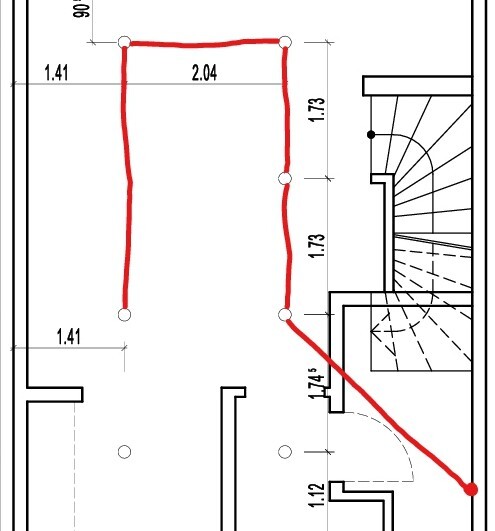

Guten Tag zusammen,

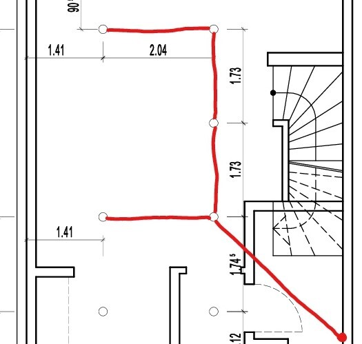

ich muss jetzt die Spot Dosen miteinander verbinden. Ist es eigentlich möglich, die Spots wie auf dem ersten Bild zu schalten?
Oder muss ich nach dem zweiten Schema gehen..?
Schutzrohr wäre das Fränkische FFKUS 25. Oder wenn das nicht reichen würde, dann das 20er.
Als Leitung würde ich das NYM 5 x 1,5 nehmen.
Alles soll über DALI geschaltet werden.

Egal wie also ob nu Bild 1 oder 2 DALI kommt damit zurecht.

Nur mal so als weitere Frage...der Rohbauer hat die Dosen gesetzt, hat aber nicht auf mich gewartet um diese zu verbinden...Beton wurde gegossen...
Kann ich dennoch durch 25xm Beton bohren und das Kabel durch die Decke legen?
F
Fuchur
14.12.19 12:52
ja, so wird das bei uns (absichtlich) auch gemacht. Verlegung dann auf dem Rohfussboden des darüber liegenden Geschosses.
