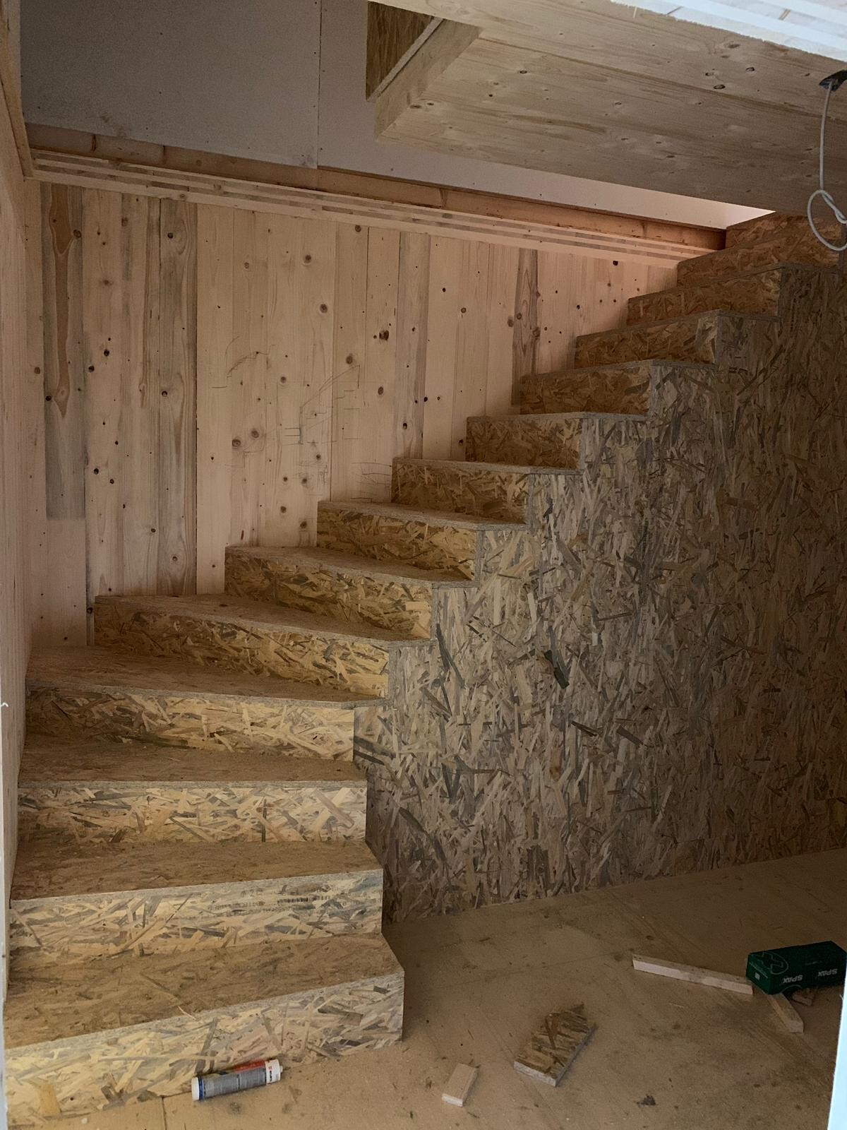

Wir haben Treppen!
Ins OG:
Baustelle innen mit Holztreppe aus OSB-Platten, Gerüst und Baumaterialien
Und in den Keller:
Unfertige Holztreppe aus OSB-Platten im Rohbau-Innenraum
Die in den Keller ist um eine Stufe kürzer (weil wir unten im Gang nicht soviel Platz haben) und daher sind die verbliebenen Stufen jeweils etwas höher als bei der Treppe ins OG.
Und hier noch mal an alle, die mittels "kleinerer" Treppe Raum sparen wollen: selbst hier (und wir sprechen hier von weniger als einem cm pro Stufe) merkt man den Unterschied deutlich!
Ins OG geht man sehr komfortabel, in den Keller noch gut, aber gerade wenn man beide Treppen nach einander läuft, merkt man deutlich einen Unterschied. Dabei hat die KG-Treppe durchaus noch Maße, die im normalen Rahmen liegen und hier in mancher Planung noch unterschritten werden.
Mit der Treppe kann ich nur zustimmen.
Bei uns hat der Statiker die Decke stärker ausgelegt (10cm) und die Treppe wurde vergessen anzupassen. Sie kommt einen richtig steil vor mit den um ein paar mm höheren Tritten
