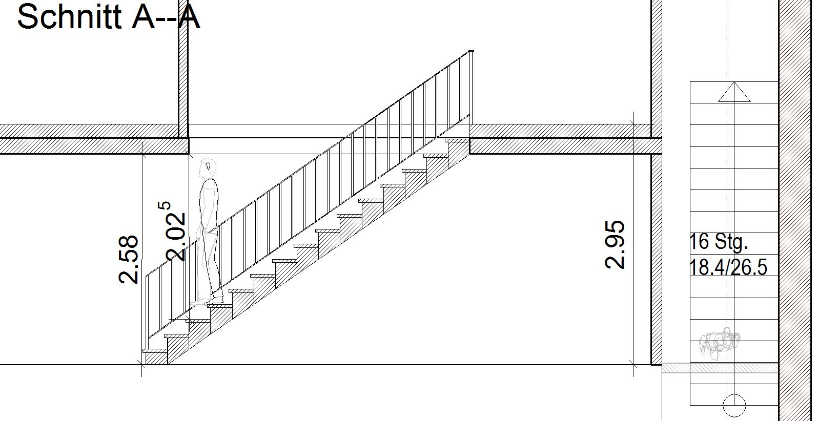

Keller-EG und EG-OG jeweils 2,75
Ja, als lichte Raumhöhe, aber nicht als Geschosshöhe:
Schnitt A--A: Treppe mit Geländer, menschliche Figur auf Stufen, Innenansicht.
So macht mein Programm es als Standard ... 258 cm lichte Raumhöhe ergibt 295 cm Geschosshöhe ... 37 cm Unterschied. Die 30 cm, die Katja angesetzt hat, muss man aber mindestens ansetzen. Dieser Höhenunterschied macht dann fast 2 Stufen aus.
Ich habe mich an einer Treppe mit Auftrittslänge ~29cm und -Höhe 17cm orientiert. Geworden sind es nun K-EG 28,6/17,2 und EG-OG 28,4/17,2 (jeweils 16Stufen) und OG-Dach 28,4/17,5

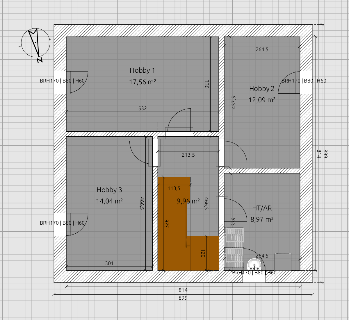

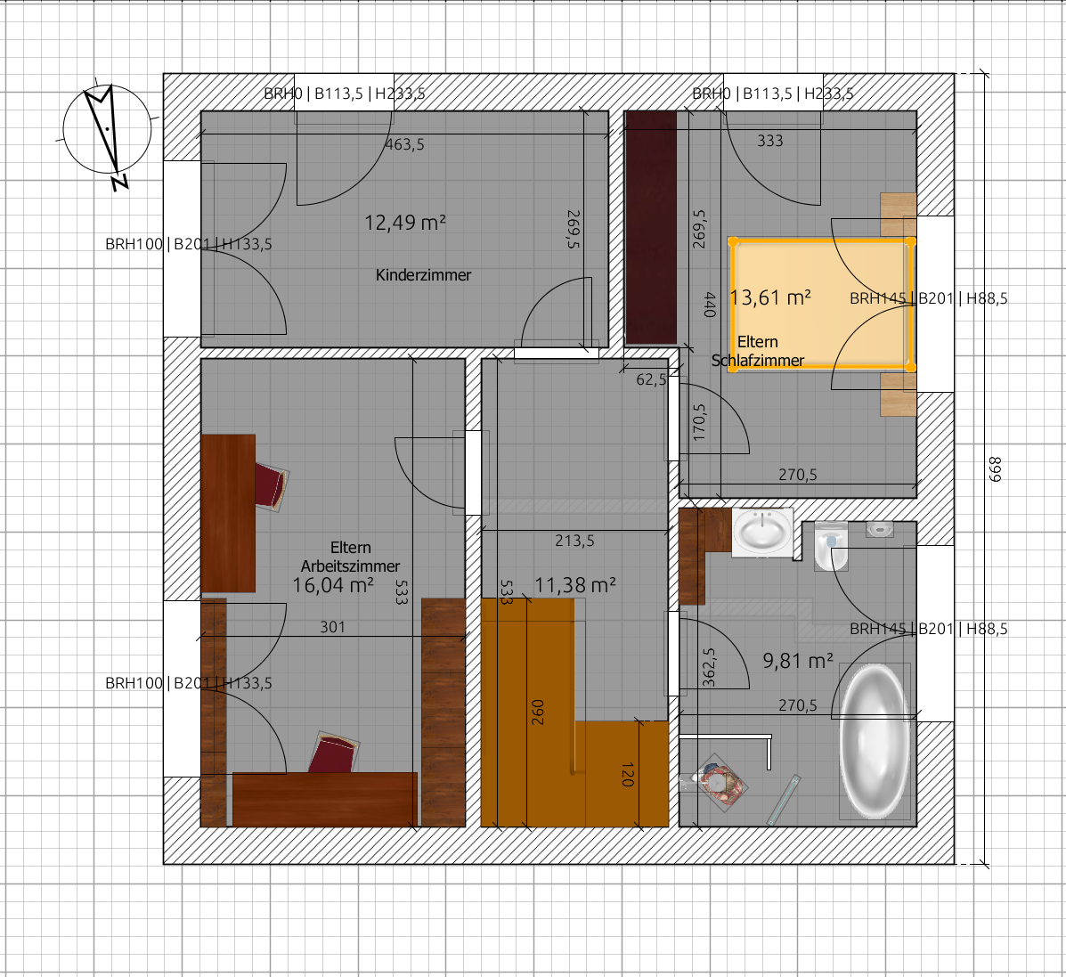

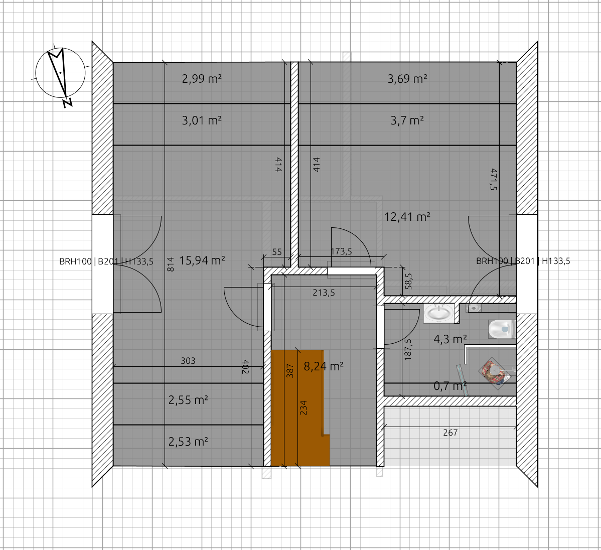

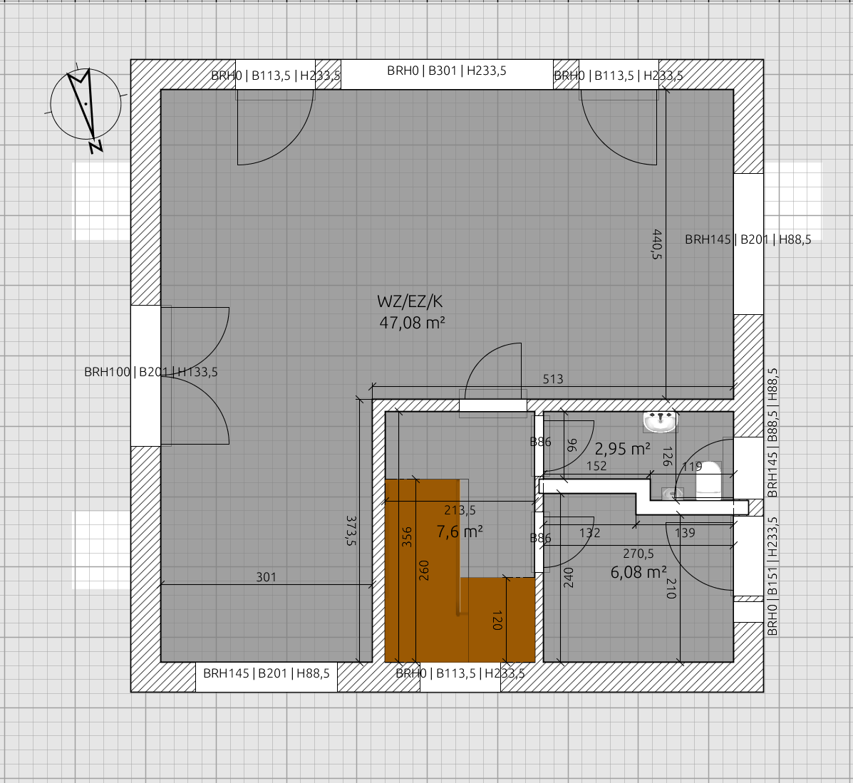

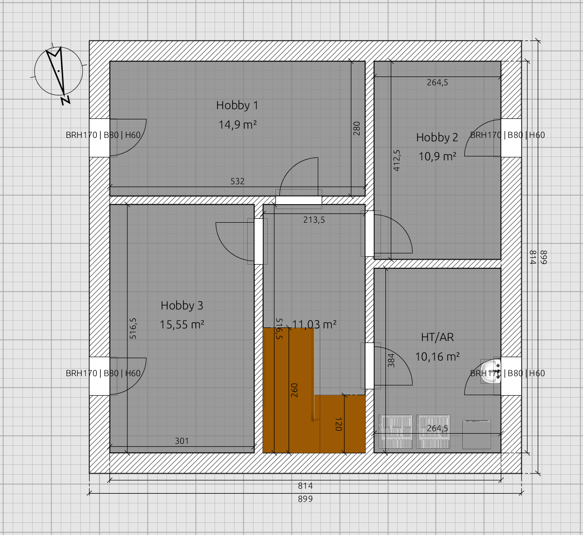

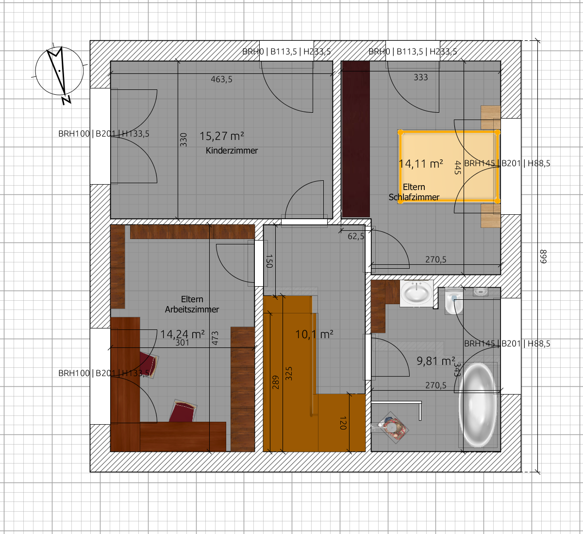

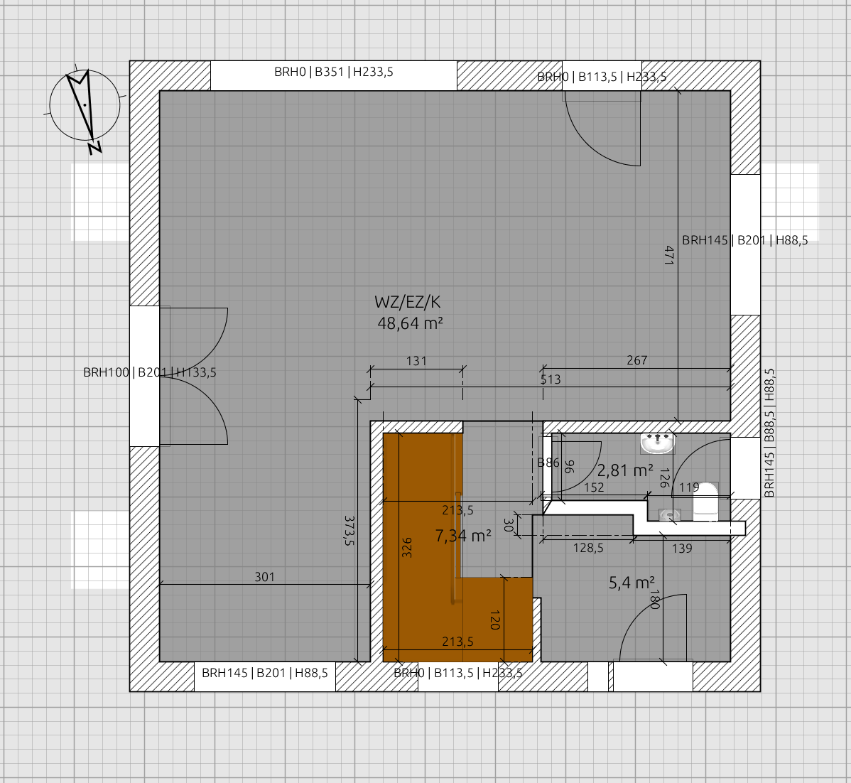

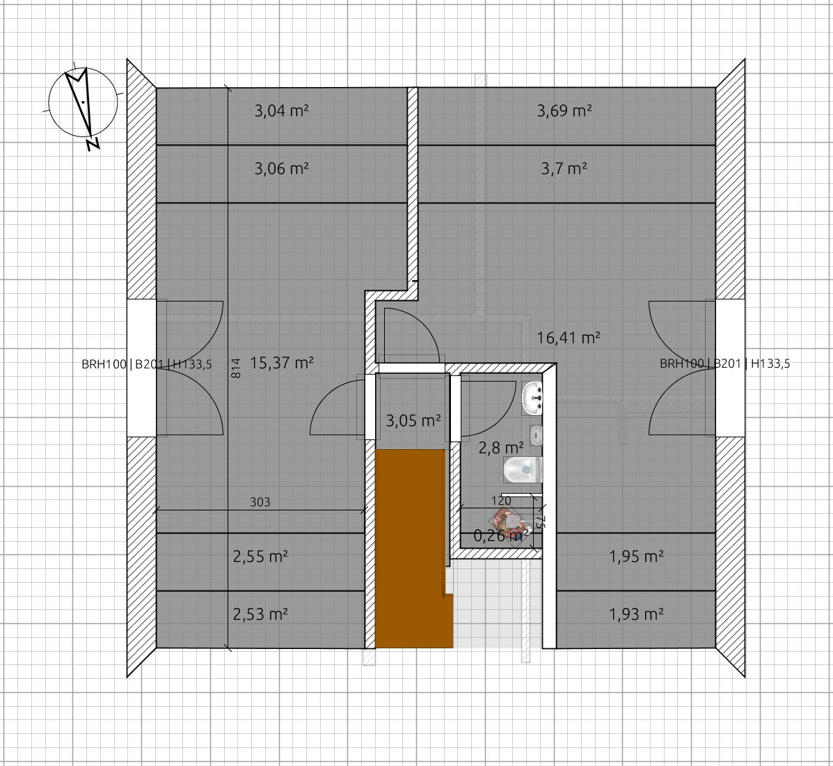

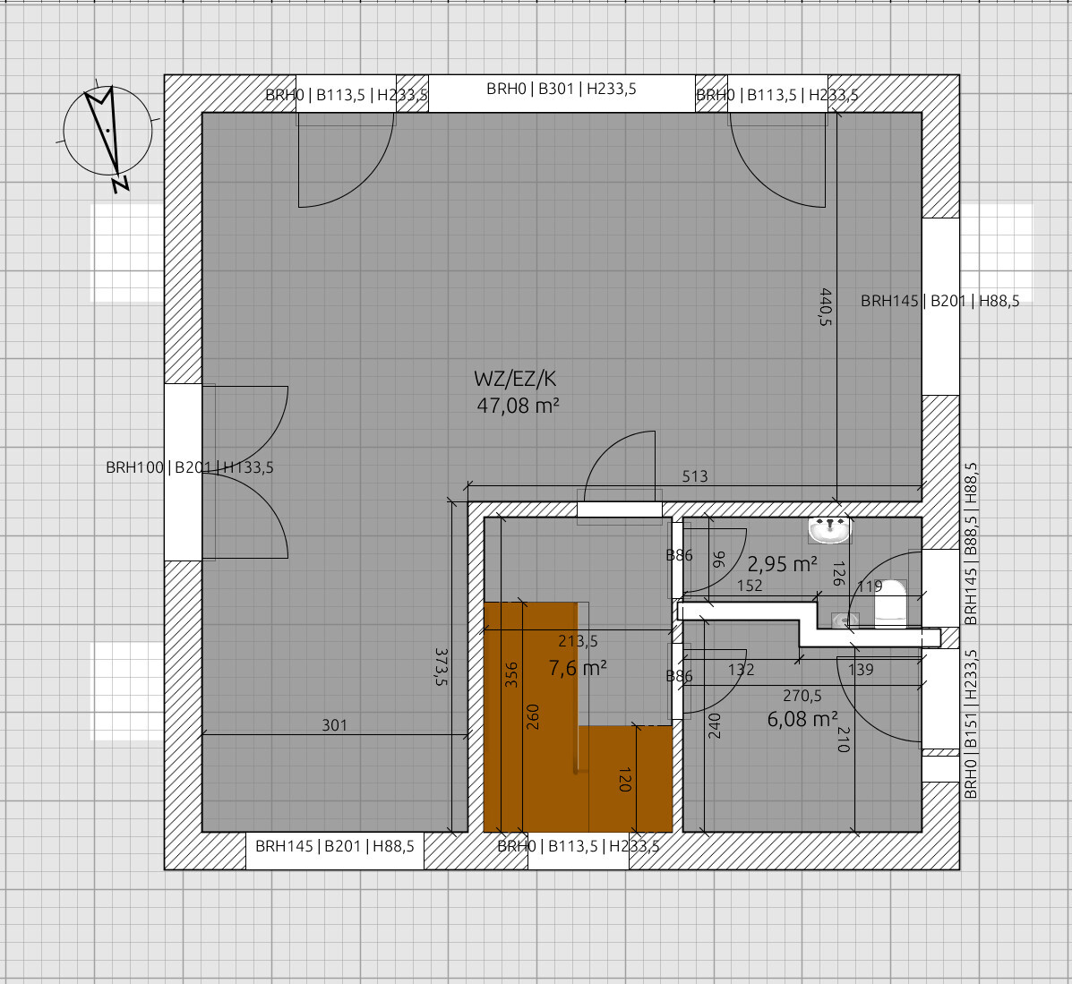

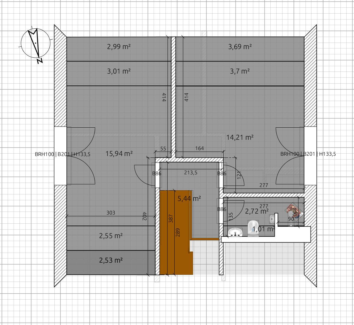

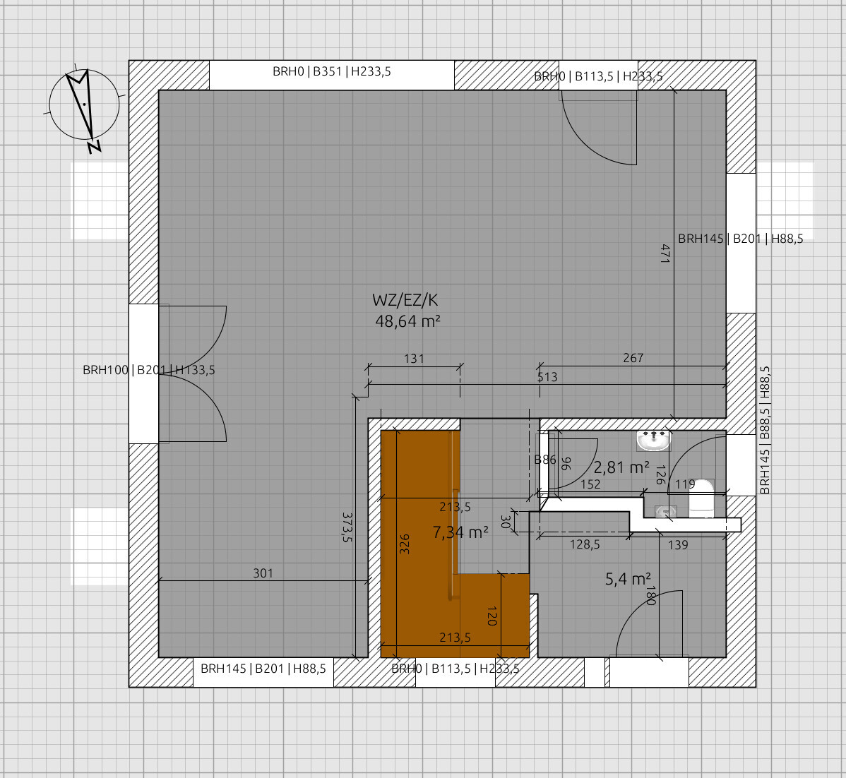

Ich habe es jetzt geschafft den Entwurf vom Architekt bei mir nachzubauen und unsere aktuellen Überlegungen dazu noch mit als Vergleich darzustellen.
Die wichtigsten Änderungen jeweils: Die Treppen sind alle 1 Stufe + etwa 2,5cm Trittlänge länger und die Treppe vom Keller ins EG oben noch mal gewendelt. Keine Ahnung ob das technisch möglich ist. An den Kopffreiheiten sollte sich dadurch nichts ändern?!
Bei Bad haben wir noch etwas geschoben und gedrück. Vor allem den Vorschlag berücksichtigt, dass das über das andere Bad kommt.
Eingangsbereich planen wir gerade etwas offener. Evtl kommt der Eingang dann auch noch auf die Nordseite (planunten). Alle Grundrißänderungsvorschläge sind das Maximul was wir für möglich halten. Es sind natürlich auch Kompromisse möglich um einen Mittelwert zu finden.
Es kommt immer erst unser Vorschlag und dann der vom Architekten. Keller kommt am Schluss.
