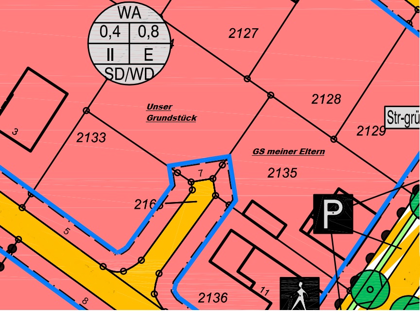

So, also folgendes steht so grob im Bebauungsplan. Ich kann mit vielen Angaben nichts anfangen, da ich (noch) nicht so sehr in der Materie drin stecke.
  • Grundflächenzahl 0,4
  • Geschossflächenzahl 0,8
  • Optisch soll die bauliche Anlage talseits nur zweigeschossig in Erscheinung treten (wird scheinbar nicht so eng gesehen, da meine Eltern zum Beispiel talseits mit Keller 2,5 geschossig aussehen)
  • 2. Vollgeschoss soll aus gestalterischen Gründen entweder im Sockel- oder Dachgeschoss hergestellt werden
  • 2 Vollgeschosse zulässig
  • Offene Bauweise festgesetzt
  • Abstand 3m zur Straßengrenze
  • Garagen dürfen auf die Grundstücksgrenze
  • Sattel- oder Walmdächer zugelassen
  • Dachneigung 25 bis 45 Grad
Ich glaube das ist das wichtigste für euch?! Wenn etwas fehlt immer gerne Fragen.
Zum Grundstück 550 m2, Hanglage, wobei ich das Gefälle überhaupt nicht abschätzen kann. Es ist nicht extrem, muss mal meine Eltern fragen ob die zu ihrem Grundstück da eine Angabe zu haben. Das Grundstück 2135 ist meinen Eltern 2134 ist uns und 2133 dem Bruder meiner Mutter, der dort nicht bauen wird und wenn er es verkaufen will erst uns fragen würde.
Kartenabschnitt: Unser Grundstück mit gelbem Weg, Grenzlinie und Parkplatzsymbol.
Es sollte sich zu dem Grundstück auch ein Lageplan mit Höhenlinie finden lassen. Guck halt mal auf den entsprechenden Gemeindeseiten.
