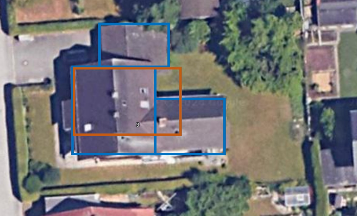

Anbei eine Skizze:
Blau ist der aktuelle Altbestand.
Garage oben 6x8 - vermutlich nicht unterkellert
Haupthaus (ich glaube 9x9 oder 10x10) - niedriger Keller, Zustand einigermaßen dem Alter entsprechend.
Anbau östlich planrechts (8x5) - der Keller ist ca 40cm tiefer, dafür wurde da irgendein Fehler gemacht. Der ist nämlich feucht und es schimmelt. Und die Kellerdecke/Boden EG ist kalt.
Der Neubau 7x11 würde fast deckungsgleich planoben/planlinks mit dem Bestandsgebäude liegen.
Das gibt a) die Baulinie planlinks vor und wir wollen möglichst nach Norden um mehr Gartenfläche im Süden zu haben.
Nach Norden ist die Baugrenze mit 6m = Garagenbreite vorgegeben.
Über die gesamte Länge der Südfassade (18m) würde ich den Höhenunterschied mit 0,5-0,8m schätzen. Zur Straße hin abfallend.
Erst im Garten westlich zwischen Strasse und Gebäude ist der Höhenunterschied dann nochmal 0,5-1m.
An der Strasse ist der Garten ca. 0,5m mit einer kleinen Betonmauer/L-Steinen abgeböscht.
D.h. die Einfahrt bis zur Garage hat einen guten 1m Höhenunterschied.

Ob der vorhandene Keller noch tragfähig ist, ob man ihn aufstocken kann zu einer angenehmen Höhe.
Das wäre für mich ein wichtiger Knackpunkt. Tragen die alten Mauern Dein geplantes Neubauhaus oben drauf? Nicht selten plant man ja höher, größer weiter als bisher. Dann kann die Statik die Frage schon mit "weg damit" beantworten. Ansonsten sind schlecht nutzbare Räume mangels Höhe bei mir sehr schnell auf der Abschussliste, wenn der Bagger eh schon da ist. Dieses Manko gleicht man im Grunde nie aus und wird auch nicht froh damit. Wenn ich das recht verstanden habe, sind die jetztigen Keller-Mauer-Höhen auch nicht sinnvoll weiter zu erhöhen, da das ganze sonst zum Hochhaus wird. Beim jetzigen Kenntnisstand bin ich deswegen hier klar auf der Seite von "alles weg und neu machen". Der Neubau kostet ja ein kleines Vermögen, was man ungern für drangeschusterte und zweifelhafte Kompromisse raus wirft.

Vielen Dank für die konkrete Rückmeldung.
Das war mir sehr wichtig, auch wenn ich diese Tendenz schon hatte.
Ich hatte aber auch im Hinterkopf, dass die "Alles-Weg-Mach-Neu" Einstellung manchmal übers Ziel hinaus schiesst.
Darum wollte ich da noch einmal nachfragen.
Die Sanierung des Bestandes war einmal eine Option. Da der Schnitt aber sehr ungünstig ist. Und keine hoher emotionaler Wert dran hängt.
Haben wir dies ad acta gelegt.
Dann kann und sollte er weg.
Genau so!
Ist es tatsächlich eine Baulinie? Hat der Nachbar planunten eine andere? Das Haus ist doch näher an der Straße dran.
Ich würde wohl, das Grundstück ist ja groß genug, auf einen Keller verzichten.
Ob oder warum ein Keller sien muss, wird aktuell hier in dem Thread nebenbei thematisiert
Und ich würde die Wichtigkeit der Westseite nicht runterspielen, wenn man die Möglichkeit hat, sie zu nutzen.
Wie man mit dem Hang umgeht, das muss man schauen. 80cm bekommt man durch Rabatten und Sträucher hinmodelliert.
