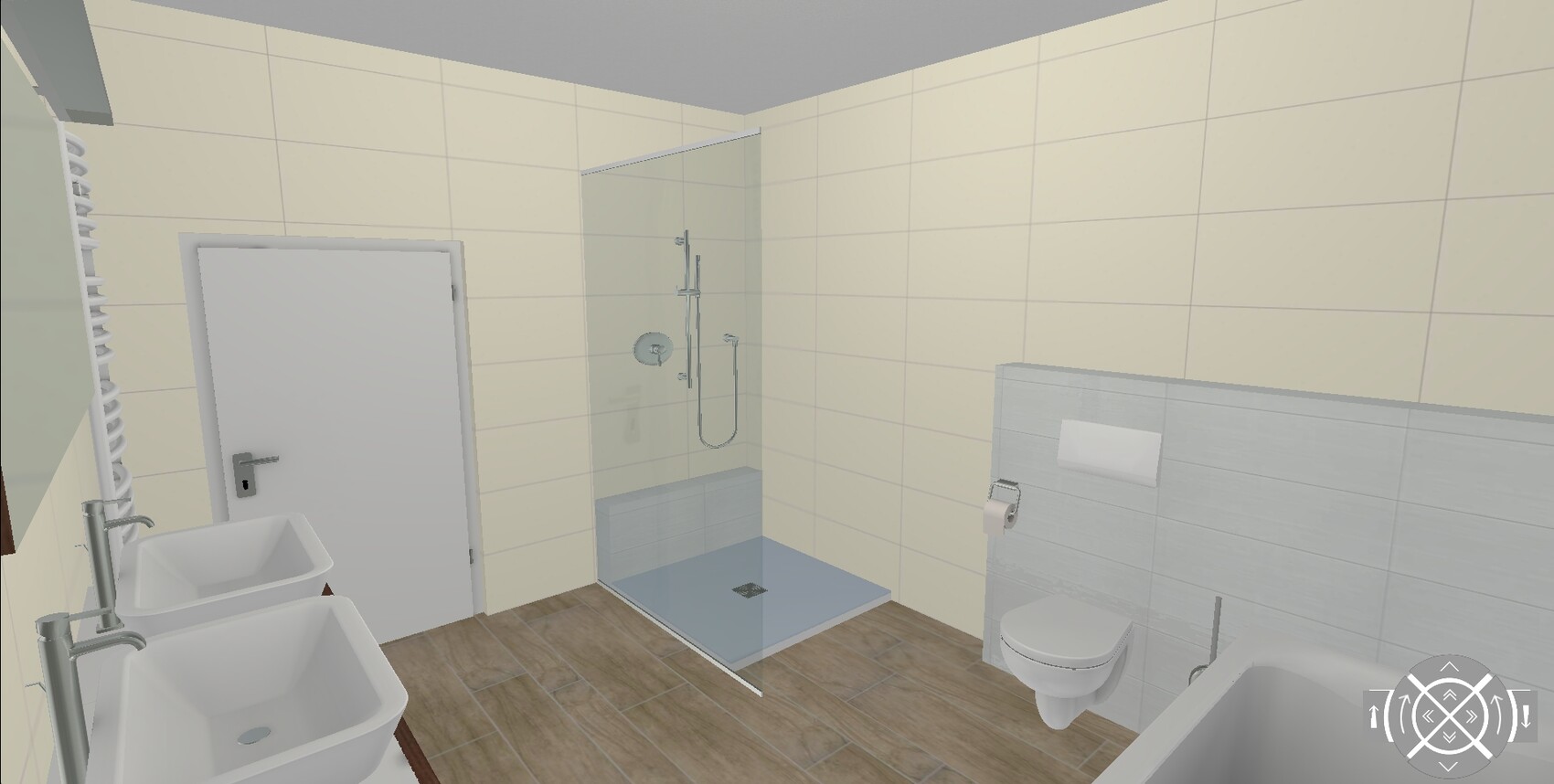

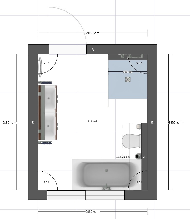

Auch bei der Aufstellung der Toilette auf die linke Seite sind wir uns nicht sicher ob das bzgl. der Anschlüsse so ohne weiteres möglich wäre. Deshalb anbei ein neuer Entwurf.
Bei der Dusche sind wir uns auch noch unsicher. Im Preis enthalten ist eine 90x90 Superplan Duschtasse. Eine geflieste Dusche mit Rinne würde sich bei dieser Variante eigentlich anbieten, man liest jedoch viel über mittel-/langfristige Dichtigkeitsprobleme.
Alles nicht so einfach. :/
Grundriss eines Badezimmers: Dusche rechts, Badewanne unten, Doppelwaschtisch links, WC rechts.
Moderne Badezimmeransicht: zwei Waschbecken, Glasdusche mit Sitzbank, WC, Badewanne, beige Fliesen.
Jochen104
Jochen104
Vermutlich wirst du dich mit der Variante ärgern, dass andauernd das Toilettenpapier von der Dusche nassgespritzt wird.
Oder das du, wenn du in der Badewanne liegst, die Klobürste direkt neben dir hast bzw. du direkt auf die Toilette schaust.
Du brauchst für eine offene Dusche mMn mindestens 1,50m, besser noch 1,60m Platz in eine Richtung.
Zum Mehrpreis der Badewanne kann ich nichts sagen. Vielleicht kannst du mal mit dem ausführenden Unternehmen direkt sprechen?
Ich würde jederzeit wieder das Geld für eine geflieste Dusche ausgeben. Wir sind damit absolut zufrieden. Vom Fachmann gemacht, sollte es keine Probleme geben.
Im Bad verbringst du jede Menge Zeit. Da sollte es wegen 500 Euro mehr eigentlich keine solchen Kompromisse geben.
Gatho
Das Toilettenpapier & Klobürszr sind auf der Zeichnung unglücklich - das lässt der Konfigurator nicht anders zu.
Es ist gerade echt nicht einfach, eben auch weil wir uns jetzt so kurzfristig entscheiden müssen. Mir fällt da unterm Strich keine ideale Lösung ein. Leider wissen wir auch nicht ob das WC auf die andere Seite kann, oder nicht.
Klar, an 500€ soll es nicht scheitern, aber die Aufpreise des GU sind echt gesalzen.
