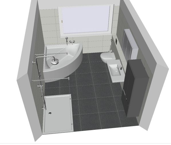

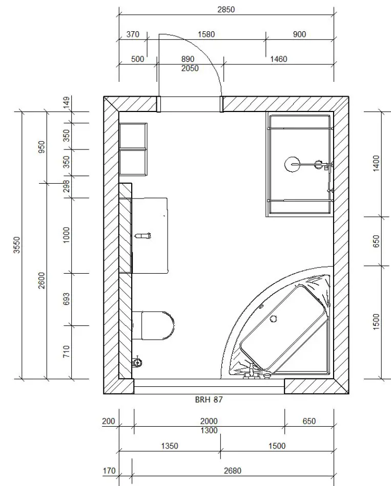

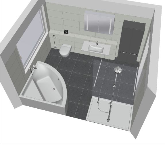

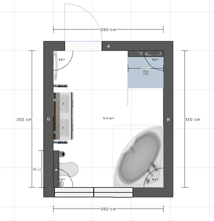

Die Duschwand ist jetzt übrigens 1,40m lang.
Hinausspritzen wird es vermutlich doch noch etwas, aber nicht weiter als bis zur Badewanne.
Hier noch die bemaßte Zeichnung und ein paar 3D Ansichten:
Grundriss eines Badezimmers mit Dusche, WC, Waschbecken und Badewanne.
Isometrische Badansicht mit Badewanne, Toilette, Waschbecken, Dusche, Spiegel-Schrank und Fliesen.
3D-Badlayout mit Dusche, WC, zwei Waschtische und dunklen Bodenfliesen.
Top-Down-Ansicht eines Badezimmers mit Dusche, Eckbadewanne, Waschbecken, Toilette und Tür.
Edit: Huch, ich sehe gerade das die Vorwand nicht hoch genug für die Drückerplatte ist. Aber das sollte wohl bei der Umsetzung nicht das Problem sein

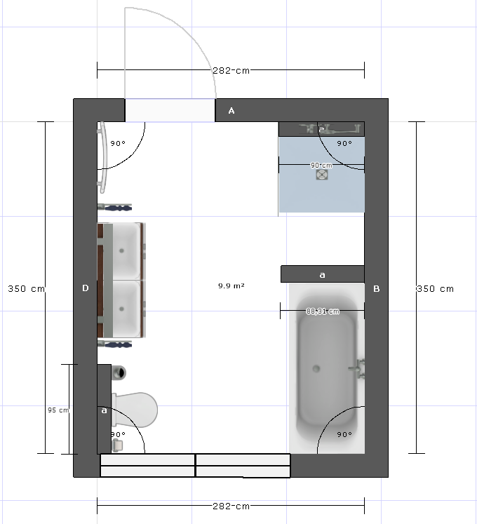

Guten Morgen,
vielen Dank für die Vorschläge! Die gefallen mir alle schon mal deutlich besser als die vom Bauträger.
Ich fasse mal zusammen:
Variante1:
Badezimmer-Grundriss: Waschbecken links, WC unten links, Badewanne rechts, Dusche oben rechts.
180x80er Badewanne direkt unter der Dusche. Duschtrennwand jedoch nur maximal 1m möglich.

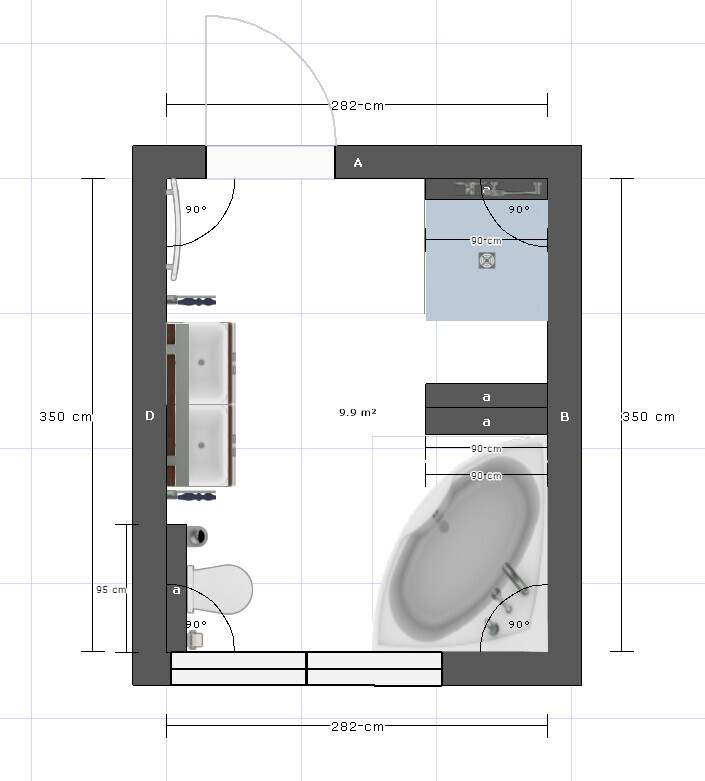

Variante2:
Badezimmer-Grundriss mit Badewanne, Dusche, Waschbecken und Toilette, Maße 282x350 cm.
Mit Eckbadewanne inkl. der gleichen Dusche wie bei Variante1.

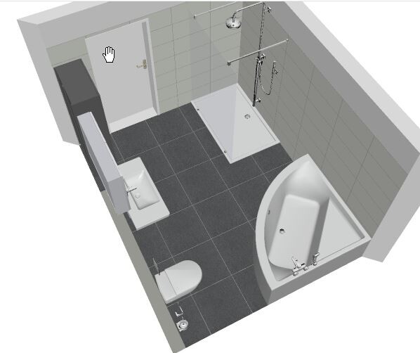

Variante3:
Grundriss eines Badezimmers: Wanne rechts, Toilette links unten, Waschbecken links, Dusche oben.
Mit Eckbadewanne, Dusche jedoch jetzt mit 1,4m Trennwand - offen in Richtung Badewanne.
Zum Thema Badewanne noch eine Frage. Welches Badewannenmaß (bei einer Eckwanne) muss man wählen um ein ähnliches Platzangebot wie bei einer 180x80 Wanne zu bekommen?
Viel Glück & danke!
Gatho
Legurit
Würde keine Wände in das eh schon überschaubare Bad ziehen glaub ich... oder eben so filigran wie möglich.
Gatho
Ja "BeHaElJa", da hast Du wohl recht. Je länger ich drüber nachdenke, desto besser ist glaube ich Variante3. Der Anstoß dafür ist von Jochen104, ich habe nur die Duscharmatur gedreht.
Die Frage ist nur ob das Platzangebot von der Eckbadewanne mit einer 180x80 Wanne vergleichbar ist?

Also ich bin ja bekennender Dusch-Fan und habe auch das Talent, alles unter Wasser zu setzen. Da wir auch nur 10,8 qm Fläche haben, kann die Dusche deshalb nicht so offen werden wie ich es gerne hätte. Also ich würde dein Bad definitiv unter Wasser setzen.
Ist das denn wirklich so klein für ein Bad? In unserem Grundriss ist die offene Dusche mit 1,60 x 1,00 m vermaßt und die Eckbadewanne mit 1,60 an 1,60 m. Dazu halt WC und ein einzelner Waschtisch. Allerdings alles Platzhalter erst mal, die Badplanung mit dem Sanitärfachmann steht noch aus.
