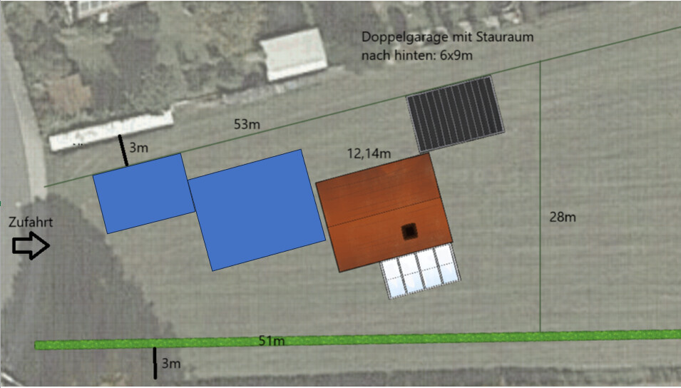

Mir geht es eigentlich nur darum, wie man auf dem Grundstück am Besten Haus (mit Photovoltaik), Garage, Terrasse und Garten anordnen könnte.
Wir würden den Bauplatz eventuell kaufen und haben aktuell keine Vorstellung, wie man da oben Genanntes am Sinnvollsten platzieren könnte. Wir müssen dann wahrscheinlich doch schon vorab zum Architekten.

Ohne Bebauungsplan, Höhen und Katasterauszug kann man da wenig zu sagen. Aber ich würde es eher so ausrichten.
Grundstücksplan mit Zufahrt links, blaue Gebäude, rotes Haus, Stauraum hinter Garagen.

Aber es ist nicht alles erlaubt. Es gibt ja einen Bebauungsplan.
Der Bebauungsplan ist von 1993
Und auch, wenn einige Häuser anders aussehen, so müsste man erst einmal den Bebauungsplan kennen, um zu erkennen, worauf es der Gemeinde ankommt bzw worauf man sich stützen kann, wenn man einen Bauantrag gegen den Bebauungsplan einreichen wollen würde.
Eine befreundete Familie hat 20 Meter weiter gebaut und angefangen vom Dachwinkel, der Einfriedung über Geschossanzahl bis zur Ziegelfarbe entspricht alles nicht dem Bebauungsplan und wurde trotzdem genehmigt. Das betrifft fünf Neubauten - alle nicht nach Plan.
Wieviel (Voll-)Geschosse haben sie denn mehr als im Bebauungsplan erlaubt?
aber es wurde ja bereits geschrieben, dass das Quatsch ist)
Nein, es wurde vieles nachgefragt. Unter anderem, was erlaubt ist. Einfach L-Steine verplanen kann fatal sein, wenn diese Modellierung vom Amt nicht gewünscht ist. Und ja, sie wäre auch ganz klar gegen Verstand. Das sind Extrem-Modellierungen oft.
Und ja, Du wirst hier ohne einen Architekten nicht weiter kommen. Auch muss man sich mit dem Grundstück beschäftigen. Ohne Regeln einfach drauf los zu schiessen, als wenn es keine Gesetze gibt, das funktioniert nicht und ist Zeitverschwendung bzw nur Spielerei.
Auch wenn es für einen Laien so aussieht, als wenn das Gebiet ein rechtsfreies Gebiet ist, wo jeder machen kann, was er will.

Tipp: Grundstück maßstabsgerecht aufzeichnen und Schablonen für Garage/Carport (pro Stellplatz 3x6) Haus (ca. 10x12) und Terrasse (3,5x5) erstellen und selbst rumschieben. Vorher die Landesbauordnung und den Bebauungsplan lesen.
