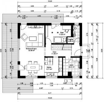

Liebes Forum-Mitglieder,
wir haben eine Vorplanung für unser Haus zusammen mit einer Firma fertiggestellt und befinden uns nun am Anfang der Detailplanung. Daher würden wir uns über Verbesserungsvorschläge, kritische Worte und weitere Anregungen sowie Tipps zum Grundriss sehr freuen.
Ein Lageplan lieger leider noch nicht vor, aber die Grundrisse EG und OG im Maßstab 1:100 sowie Zeichnungen des Hauses.
Danke vorab!

- größeres Gästezimmer im EG mit Platz für Doppelbett da häufiger die Schwiegereltern zu Besuch kommen
- Gästezimmer im EG muss auch als Büro nutzbar sein
- lichtdurchflutete Räume / Empore
- Offener Eingangsbereich mit offenen Räumen und Blick in den Garten (eine Sichtachse)
- Gerade Betontreppe in das OG wegen Hunde und für Stellplatz daruner (Einbauschränke)
- Büro im OG soll zusätzlicher Hauswirtschaftsraum bzw der Wäschraum sein

Was gefällt besonders? Warum?
- Sehr praktische Raumaufteilung und gute Größe der Räume
- Barrierfreier Zugang zur Gästedusche im EG
- Zusätzlicher Stauraum im Dach als Lagerraumbinder
- Viel Licht durch große Fenster
- Wäschraum im OG in der Nähe der Schlaf-/Kinderzimmer
Was gefällt nicht? Warum?
- Küche könnte zu klein / eng sein
- Frage ob Durchgang zur Küche notwendig
- Hauseingang nicht barrierefrei (auch Terrassenausgang nicht)
- Die grauen Elemente in der Fassade sollen durch Holzverkleidungen ersetzt werden, damit das Haus von außen einen besondereren Eindruck macht.
favorisierte Heiztechnik: Wärmepumpe
-könnt Ihr verzichten: zweites Waschbecken Bad OG, Rundes Fenster Ankleide (kann andere Form haben), Kochinsel, falls es nicht passt
-könnt Ihr nicht verzichten: gerade Betontreppe, Fenster, große Hebeschiebetür, größeres Gästezimmer, Empore, Gästedusche EG, Walk-in Duschen, Wäscheraum OG
Individueller Erstentwurf, bislang ohne Anpassung unsererseits. Gewünscht war explizit Empore, größeres Gästezimmer EG, Stauraum im Dach und Wäschraum im OG. Dies wurde so umgesetzt.

Ich fange mal an
Treppe ... ca. 340 cm ohne Angabe von Steigungsverhältnis. Wird auf jeden Fall steil mir recht geringer Auftrittstiefe.
Küche 3 m Rohbaumaß .. großzügig ist es nicht.
Wohnzimmer, wenn Einrichtung wie Zeichnung geplant, dann viel Spaß beim Erreichen des Sofas.
Garderobe???? fehlt ganz bzw. maximal der Platz unter der Treppe, das ist nicht so viel, wenn man an Saisonjacken, Schuhe usw. denkt.

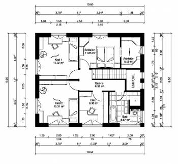

OG - Schlafzimmer .. da sollte man lieber erst den Schrankraum und dann den Schlafbereich planen. So ist wenig Platz rechts und links vom Bett, die Tür gleich neben der Kopfposition. Die Schrankzeichnungen sind mit ihren vielfach eingesetzten Eckschränken auch nicht super.
Die Fenster
Kind 1 hat beim Schreibtisch ein bodentiefes Fenster. Und beim anderen Fenster gibt es nicht genug Platz bis zur Wand, um einen normaltiefen Schrank zu stellen.
Büro und Badezimmer haben dafür Kellerfenster, soweit zu

Bad
Es musste ein T sein, richtig?
Wenn man da einen ordentlichen Waschtisch und eine etwas nett eingefaßte Badewanne hat, dann wird der Durchgang dazwischen supereng
Ich glaube es nicht, warum dafür nicht eher diesen Platz "Empore" nutzen?
Glaube ich auch nicht, Duschtür und Badezimmertür werden immer in Konkurrenz stehen.
Barrierefrei hast du jetzt mehrmals benutzt, welcher Gedanke steckt dahinter?

Die eingezeichneten Einrichtungsgegenstände kannst Du dir wegdenken, dass sind nur Platzhalter des Zeichners.
Hast Du hier eine gute Idee bzw. einen Anpassungsvorschlag?
Möglichkeit wäre es, die Küche in das Wohn-/Esszimmer übergehen zu lassen. Hast Du eine zusätzliche Idee?
Soll unter der Treppe sein. Hast Du eine weitere Idee / einen Vorschlag?
Alternativer Gedanke wäre, die Ankleide wegzulassen, das Bett unter das runde Fenster zu stellen und an der Treppenseite einen langen Kleiderschrank zu platzieren.

Warum plant ihr die Räume nicht mit der geplanten Einrichtung?
Die Wand unter dem runden Fenster ist 3m breit, das werden schmale Gänge rechts und links vom Bett.
Was meinst Du? Unsere Überlegung war, dass es praktisch ist Waschmaschine im OG bei den Schlafzimmern zu haben und gleichzeitig einen Raum zu trocknen. Ein zweites Büro brauchen wir nicht.
Nee, du hattest doch
Homeoffice beide Erwachsene durschnittlich 3 Tage / Woche
geschrieben. Wären da nicht 2 getrennte Büros sinnvoll, gerade bei Telefonkonferenzen/Onlinemeetings genieße ich es, dass keine zweite Person in meinem Homeoffice ist.
Und das Doppelbett im unteren Büro sehe ich auch noch nicht so richtig.
Du schreibst

Wäschraum im OG.
Wo ist der?
Die WM ist im EG eingezeichnet. Soll der gefangene Raum mit dem Bullauge der Wäscheraum sein? Wenn ja, wo ist der Kleiderschrank geplant? Aber auch ohne WM: so richtig kann man die Ankleide auch nicht nutzen, zumindest nicht mit gebräuchlichen Schränken. Diese Eckschränke haben doch kaum Fläche… Meter, um da mehr als einen Meter Stangenlänge unterzubringen.

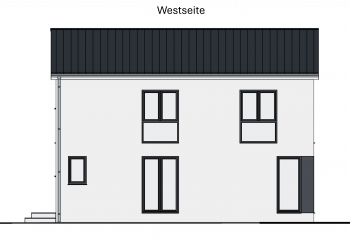

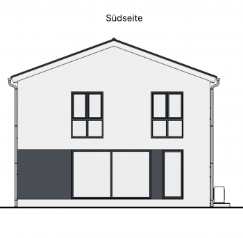

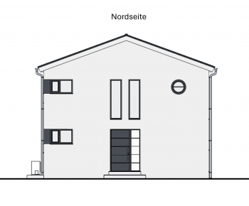

Außenansichten finde ich auch nicht gelungen. Bullauge finde ich als Akzent toll, dann aber mittig im Giebel. Die zwei schmalen Fenster im Giebel mag ich persönlich auch, aber nicht in Kombi mit dem Bullauge. Und in einer „Empore“ sehe ich innen dann auch keinen Mehrwert dieser Extravaganz.
Die Fassaden an sich finde ich alle vier nicht gelungen - ich sehe da auch überhaupt keinen Gedanken oder Sinn an der farbigen Akzentuierung. Denn diese wäre eigentlich dazu da, führende Linien zu unterstützen und nicht noch welche in einer schon wirren Anordnung dazu zu planen.
