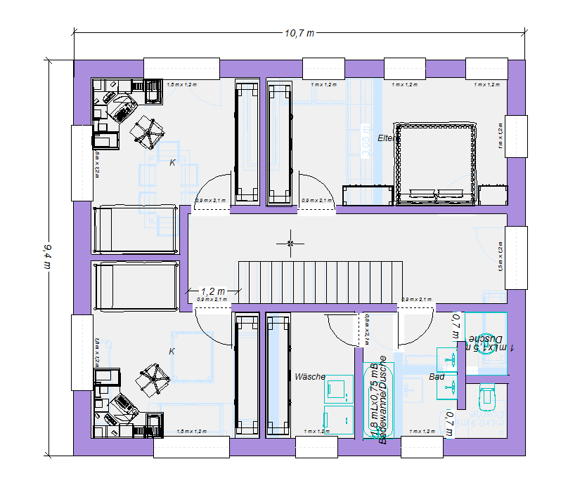

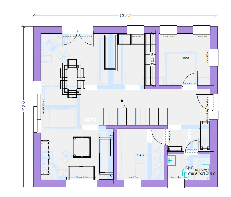

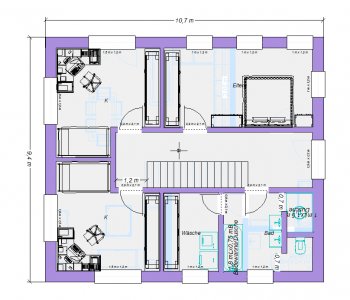

Selbst wenn wir die Mehrkosten in Kauf nehmen, würde mich bei einer Spiegelung des Grundrisses aktuell stören, dass dann Schlafzimmer und Hauswirtschaftsraum + Bad im OG tauschen müssten. Dann wäre das Schlafzimmer zur Straße (ist zwar wenig befahren, aber trotzdem nicht so schön wie die Gartenseite) und Hauswirtschaftsraum sowie Bad zur schönen Westseite, was ich auch nicht optimal finde.
Im EG wäre eine Spiegelung sicherlich nochmal eine Verbesserung.
K a t j a
K a t j a
Spiegeln muss sein, sonst ist die Terrasse doch gar nicht an der Küche, oder?
Ich fände es nicht schlimm, wenn man den Wäscheraum über das Bad betritt:
Grundriss: Treppe in der Mitte, Büro rechts, HAR links unten, Esstisch links oben.
Grundriss eines Hauses: zentrale Treppe, Küche, Elternzimmer, Bad, Wäsche und Schlaf-Arbeitsbereiche
