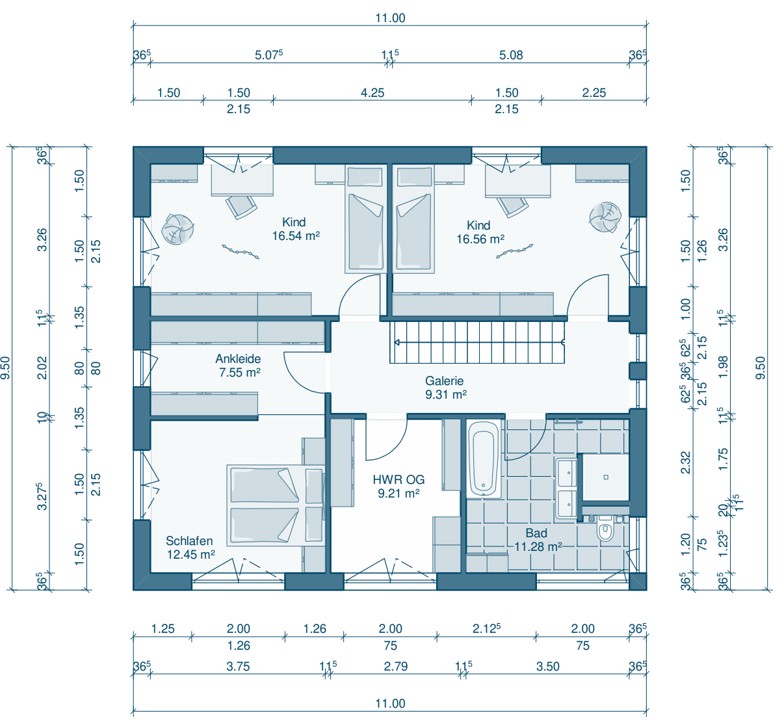

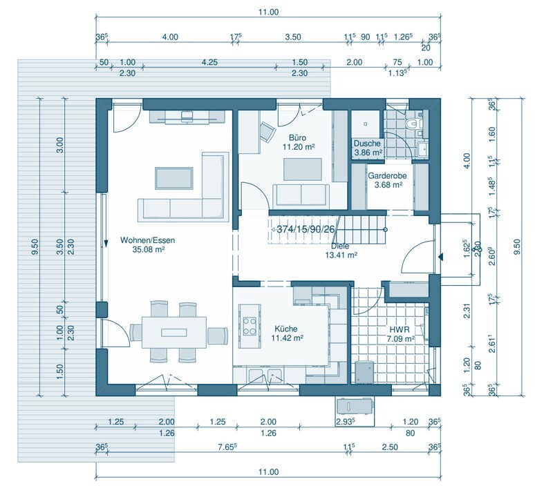

Hallo Zusammen,
anbei eine Update des Planers, das ich Euch erstmal ohne unsere Gedanken dazu poste. Das Haus ist an beiden Seiten +50cm größer geworden und der Luftraum ist entfallen. Eines der Kinderzimmer wird das Gästezimmer sein (da nur ein Kind, falls das zweite kommt soll es im Büro eine Schlafcouch geben).
Gerne wieder losschießen mit Meinung und Kritik. Wir sammeln und gehen dann (wahrscheinlich) in die nächste Runde. Danke vorab!
Grundriss eines Hauses mit Wohnen/Essen, Küche, Büro, Diele, HWR, Dusche und Garderobe.
Grundriss eines Obergeschosses mit Schlafzimmer, zwei Kinderzimmern, Ankleide, Bad, HWR und Galerie.
Na ja, die Treppe ist immer noch steil und hat eine recht geringe Auftrittstiefe.
Leider sind die Einrichtungen, insbesondere Küche, realistische Kleiderschrankmaße etc. nicht angepasst. Die Küchendurchgänge neben dieser Kochinsel sind rund 50 cm.
Die Schränke in der Ankleide haben mit Tür keine 60 cm Tiefe.
Die Planung der Kinderzimmer .. ich kann nur noch mal den Tipp mit den 140er Jugendbetten geben, passt so auch nicht.
Elternschlafzimmer, die Breite fürs Bett 327 cm und der Durchgang wieder direkt neben dem Kopf. Dafür vom Fußende Bett bis zur Wand planlinks viel eher nicht genutzter Raum.
Die Wanne im OG hinter der Tür hm.
Ich verstehe weiterhin nicht, warum OG Bad und Hauswirtschaftsraum nur diese Kellerfensterbänder erhalten sollen.
Die Dusche im EG sollte den offenen Teil Richtung Fenster haben.
Und, der Zeichner soll seinen Zeichnungen mal jeweils den Nordpfeil spendieren.
