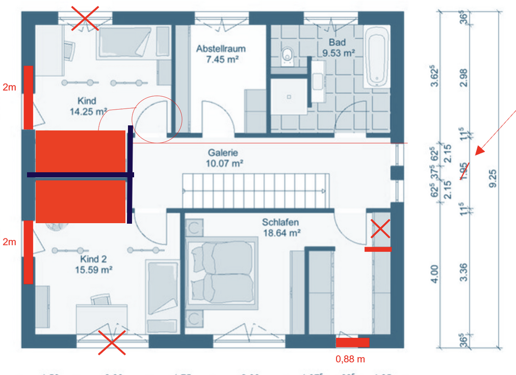

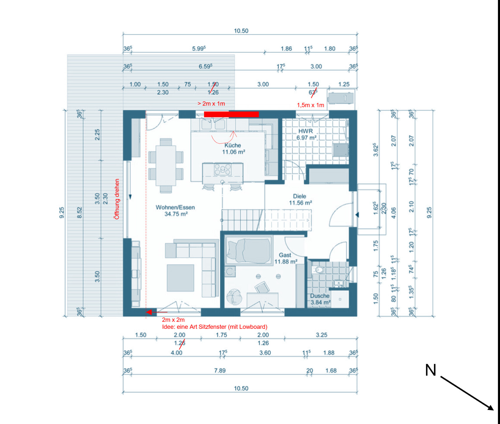

Hallo Zusammen,
hier ein aktuelles Update. Die Außenmaße sind jetzt für uns final und die Raumaufteilung auch. Ich habe kleinere Änderungsideen schon einmal eingezeichnet.
Wir wollen uns jetzt nochmal mit der Fassade / Fenstern befassen. Auch hier schon einmal Idee im Grundriss eingezeichnet.
Außerdem haben wir die Treppe auf rund 4m anpassen und drehen lassen und die Dachneigung auf 22 Grad mit Lagerraumbinder für etwas mehr Bewegungsfreiheit im zusätzlichen Stauraum.
Gerne auch nochmal Input / Empfehlungen von Eurer Seite zu Fenstermaßen etc. Die Fassade sollte nicht allzu langweilig sein.
Danke!!

Ich würde die Kinderzimmer so planen, dass die Betten in den Nischen stehen, wo jetzt der Schrank geplant ist. Und Euer Gästezimmer erinnert mich an Hotelzimmer in London. Da ist zumindest gewährleistet, dass Gäste nicht länger als nötig bleiben.
Grundriss eines Hauses: Schlafzimmer, 2 Kinderzimmer, Abstellraum, Bad, Galerie; rote Markierungen.
K a t j a
K a t j a
Den Platz hinter der Schlafzimmer-Tür nicht für den Schrank zu nutzen, finde ich falsch. Was soll denn sonst dort hin?
Das Schlafzimmer würde ich außerdem mit einer stärkeren Wand vom Kinderzimmer abtrennen wegen Schallschutz.
Bezüglich Fenster - was war noch gleich für ein Dach geplant?
