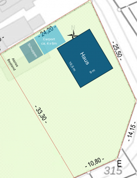

Grundrisse ohne Grundlagen?? 34er sagt zeig mal die Umgebung. Mind. 100 m Radius. Lageplan mit Hausplatzierung sollte als erstes hergestellt sein. Gibt es einen Hang? Wenn Ja Höhenangaben erforderlich. Wo ist Norden?
Positive Bauvoranfrage für zweigeschossige Stadtvilla bis 200qm liegt vor.
Bei einer positiven Bauvoranfrage kann uns die Umgebung für den 34er egal sein.
Für die Lage auf dem Grundstück natürlich nicht.

Wir können hier ja weitermachen, wenn denn mal der Lageplan vom Grundstück vorliegt.
LeFy2023
Guten Abend Zusammen,
anbei sende ich Euch eine erste Skizze eines Lageplans mit grober Platzierung von Haus, Carport und Schuppen. Das Grundstück hat keinen Hang. Norden ist eingezeichnet @hanghaus2023 @ypg
Lageplan: Haus (10,5x9 m) mit Carport (4x6 m) und Schuppen; Nordausrichtung.

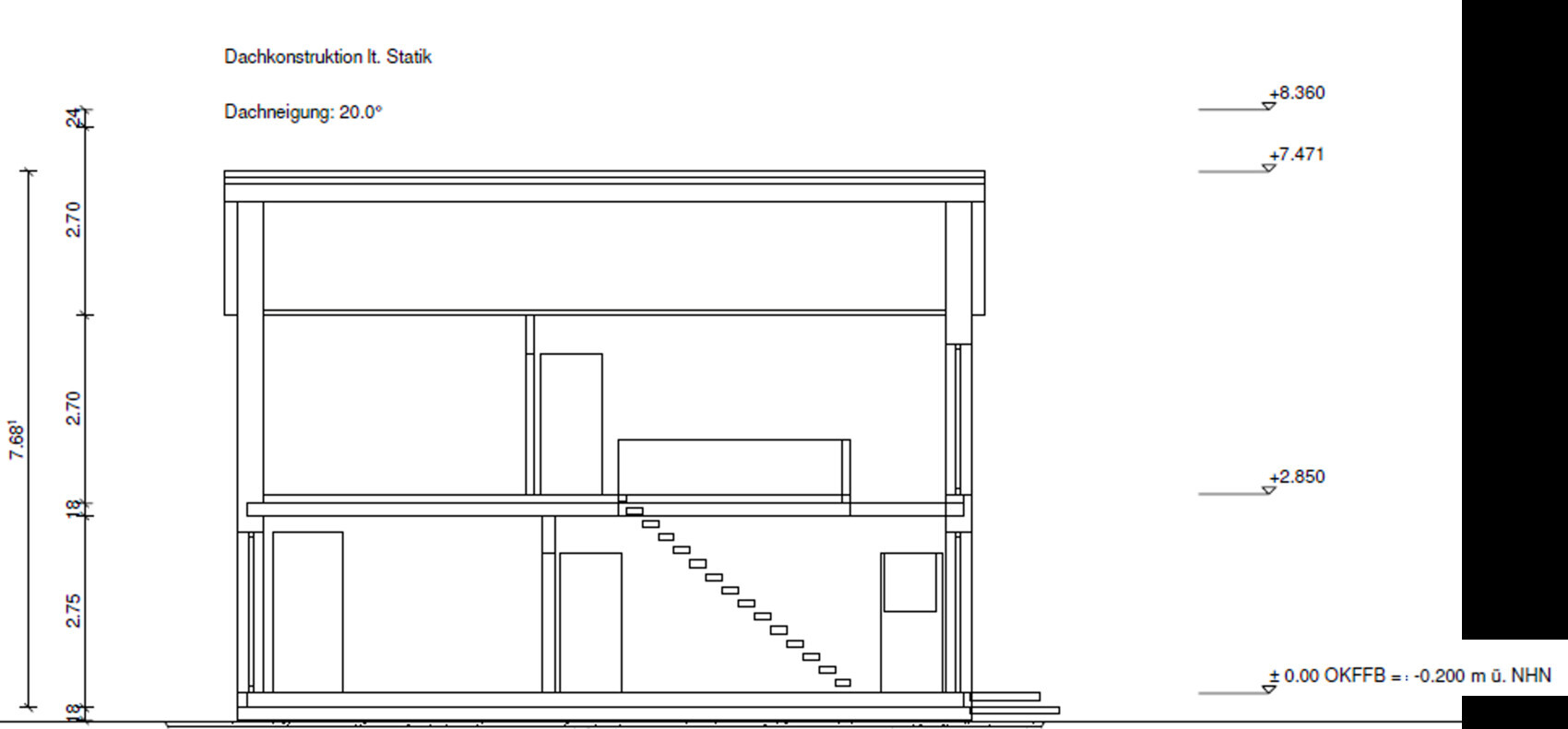

Außerdem das Dokument zum Hausquerschnitt nebst Geschosshöhe sowie eine Skizze vom Dachgeschoss @hanse987
Schnitt durch ein mehrstöckiges Gebäude mit Dachkonstruktion, Innenräumen, Treppe und Maße.

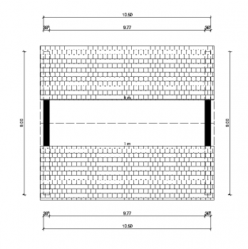

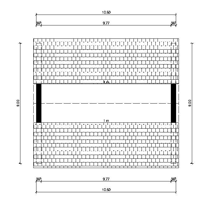

Dachplan Zeichnung mit Ziegeln und Maßlinien

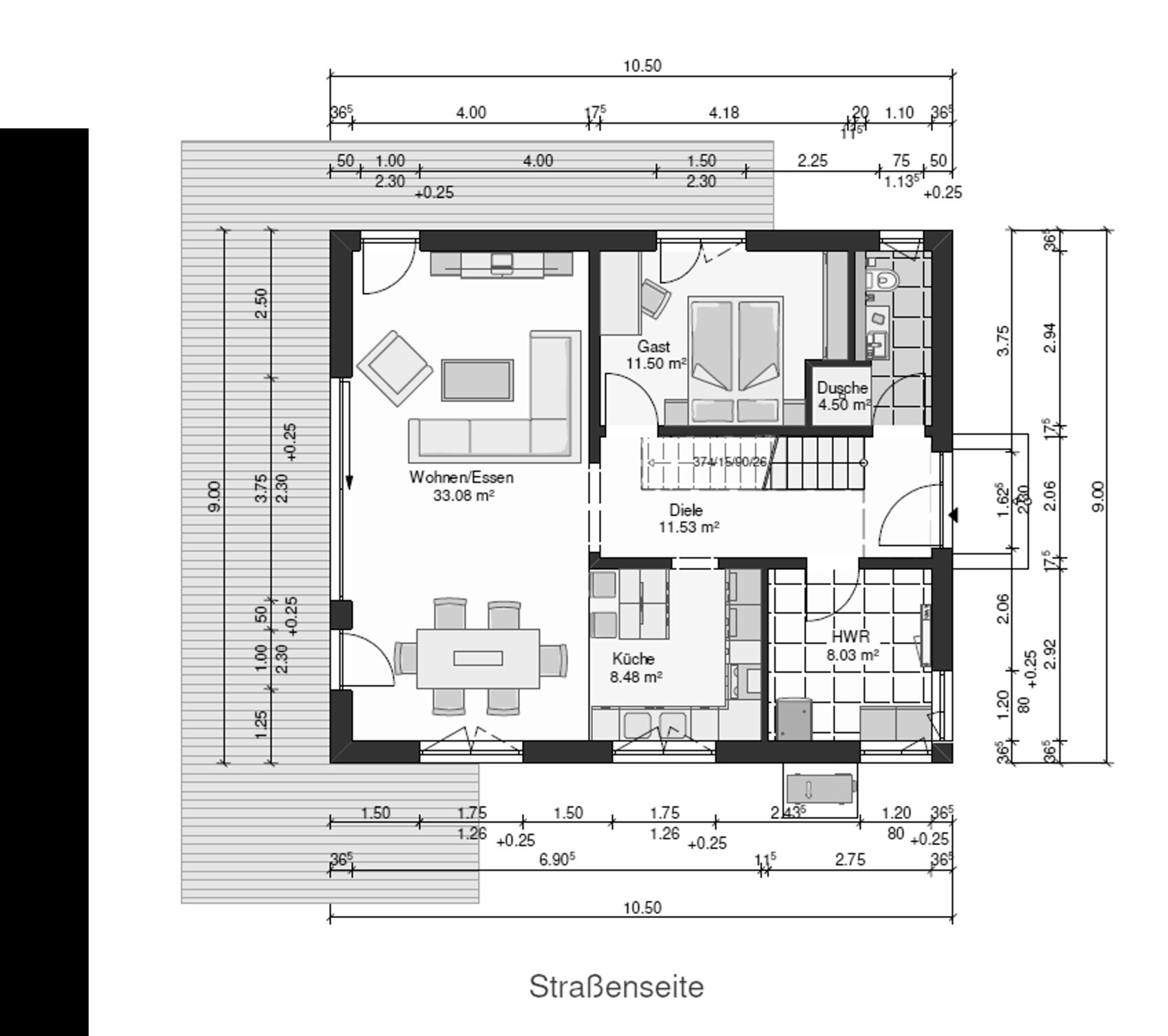

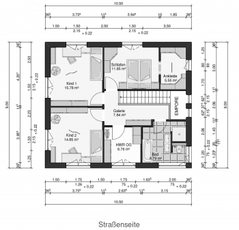

Weiterhin habe ich heute vom Planer, unabhängig von Euren Anmerkungen, nochmal ein Update des Grundrisses bekommen - mit minimalen Änderungen. Anscheinend sind dort auch schon ein bis zwei Kleinigkeiten aufgefallen, die angemerkt worden sind (z. B. Schranktiefe in Kinderzimmer 1, breite Bad OG bzgl. Abstand Wanne und Waschtisch, Hauswirtschaftsraum statt Büro im OG).
Außerdem habe ich die Treppenmaße mal einzeichnen lassen: 374/15/90/26 ohne Beläge.

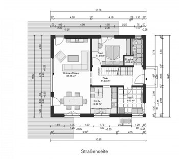

Grundriss eines Hauses mit Wohn/Essen, Küche, Diele, Gastzimmer, Dusche, HWR, Terrasse.

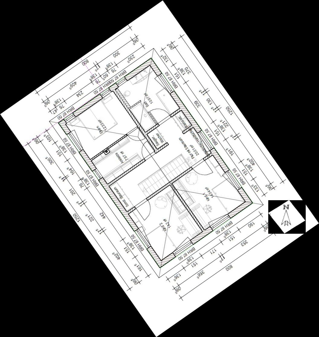

Grundriss Obergeschoss: Schlafzimmer, Ankleide, Galerie, Kind 1, Kind 2, HWR OG, Bad, Empore.
Folgende Themen sind dennoch offen, die hier erwähnt worden sind bzw. durch das Grundriss-Update nun nicht mehr so passen.
  • Schmales Bad EG nicht geeignet als barrierefreies Bad. Hier fand ich den Vorschlag von @ypg gut:
Beim WC frage ich mich, warum man keinen rechteckigen Entwurf plant (das Gästezimmer würde es danken) und die Dusche nach hinten, das Fenster zum Norden plant.​
  • Gästebettsitutaion im EG (könnte durch Änderung des Bads EG besser werden).
  • Küche ist jetz 2,92m RMB das macht keinen Sinn. 3m ist schon schmerzhaft und muss wieder mindestens dahingehend angepasst werden. Hier müssen wir uns noch etwas überlegen, wie wir mit den 3m umgehen. Vielleicht die Hausbreite nach Osten etwas vergrößern, um Raum zu gewinnen. Oder andere Anordnung im Wohn-/Esszimmer und die Küche mehr in den Essbereich integrieren.
  • Garderobe fehlt direkt neben der Tür. Hier wäre die Idee die Wand vom Hauswirtschaftsraum etwas in den Raum zu setzen um Platz für eine kleine Garderobe zu schaffen.
  • Garderobe im OG (wie aktuell eingezeichnet) brauchen wir nicht und wird wieder angepasst.
  • Schrankplanung im Schlafzimmer OG bzw. in der Ankleide, um dann Bett mit Platz zu stellen. Man könnte überlegen die Kinderzimmer zugunsten vom Schlafzimmer zu verkleinern und auf der anderen Seite zugunsten des Bads OG.

Ok .. die Treppe hat eine Stufenhöhe von 19 cm ... das ist relativ viel. Probiert es mal so eine Treppe zum Testen zu finden. Sie ist mit 90 cm Breite gezeichnet .. wie soll das Geländer sein?
Eine Krux an allen Räumen im OG ist, dass die Türen so sitzen, dass jeweils die Wand, an die die Tür schlägt nicht sinnvoll für Schränke genutzt werden kann.
Ideal ist es, wenn eine Tür ca. 70 cm von der Wand weg beginnt. Dann kann die ganze Wand für Schrank genutzt werden und man läuft beim Eintreten auch nicht gegen Schrank.
Grundsätzlich sind das jetzt kosmetsiche Korrekturen gewesen. Im Wohnbereich der öffnende Schiebetürenflügel sollte der sein, der am Esstisch ist und nicht der, wo das Sofa/Sessel schon halb davorstehen.

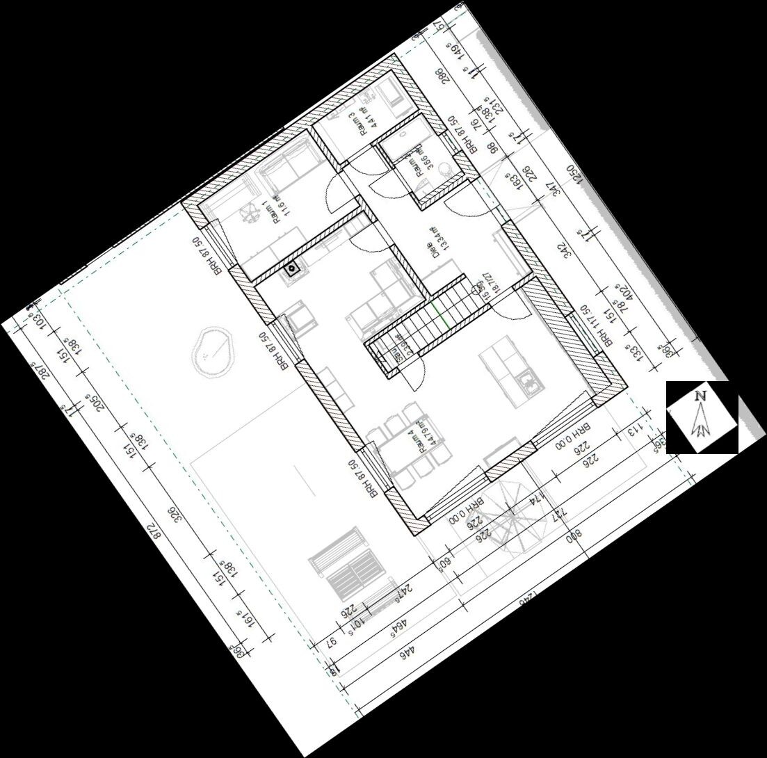

Mal einer meiner Lieblingsgrundrisse mit gerader Treppe ... quer im Haus und nicht längs. Und das mal so gedreht, wie es auf dein Grundstück passen würde.
Ein reiner Technikraum, der zugegebenermaßen ziemlich knapp ist.
Gast/Büro im EG könnte auch Terrassentür haben. Bad liegt günstig zu Gast/Büro.
Speisekammer-Stauraum unter der Treppe und nicht im Technikraum.
Waschen und zusätzlicher Stauraum im OG vorm Badezimmer, dass keine T-Lösung hat. Könnte man ja versuchen.
Eltern mit echter Ankleide und reinem Schlafbereich als Ruhezone, außerdem noch Stauraum im Flur.
Dieser Grundriss erhebt keinen Anspruch eure Bedürfnisse komplett zu erfüllen, er soll nur Anregungen geben, was vielleicht durch einen anderen Ansatz auch möglich wäre.
