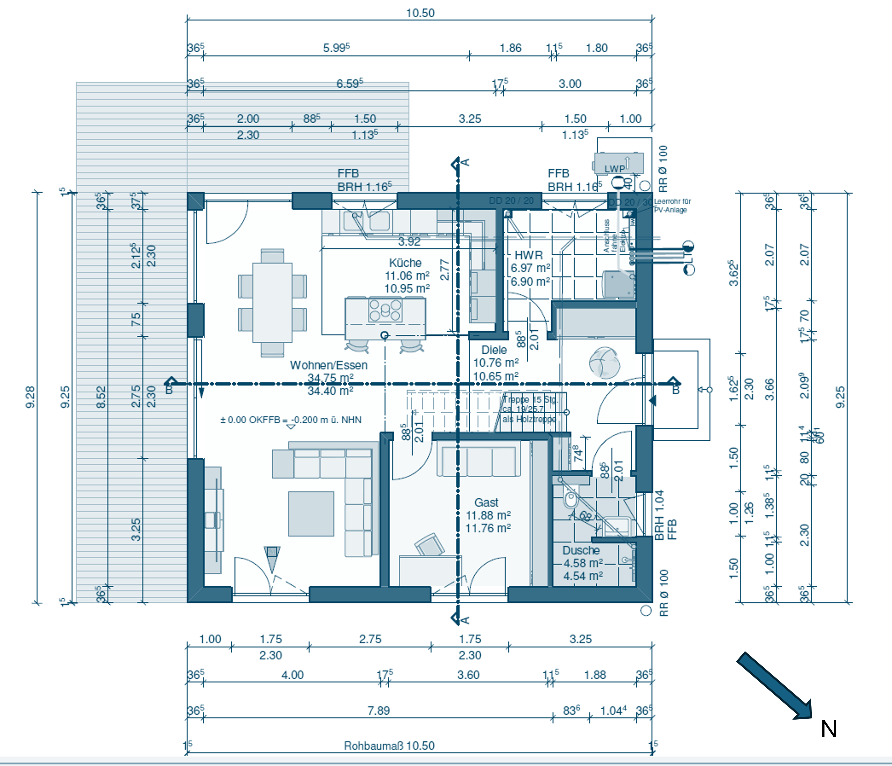

Hallo Zusammen,
hier der aktuelle Stand der Vorplanung. Wir gehen damit jetzt in das Bauantragsgespräch mit dem Bauunternehmen. Die Details (wie z. B. das Gäste-WC, finale Treppenlänge etc.) klären wir dann anschließend im Rahmen der Ausführungsplanung.
Bei den Fenstern wird es Anfang nächster Woche ebenfalls nochmal Änderungen geben. Ich sende dann den finalen Stand der Vorplanung nochmal.
Blauer Grundriss eines Hauses mit Küche, Wohnen/Essen, Gast, Diele, Bad; Nordpfeil unten rechts.

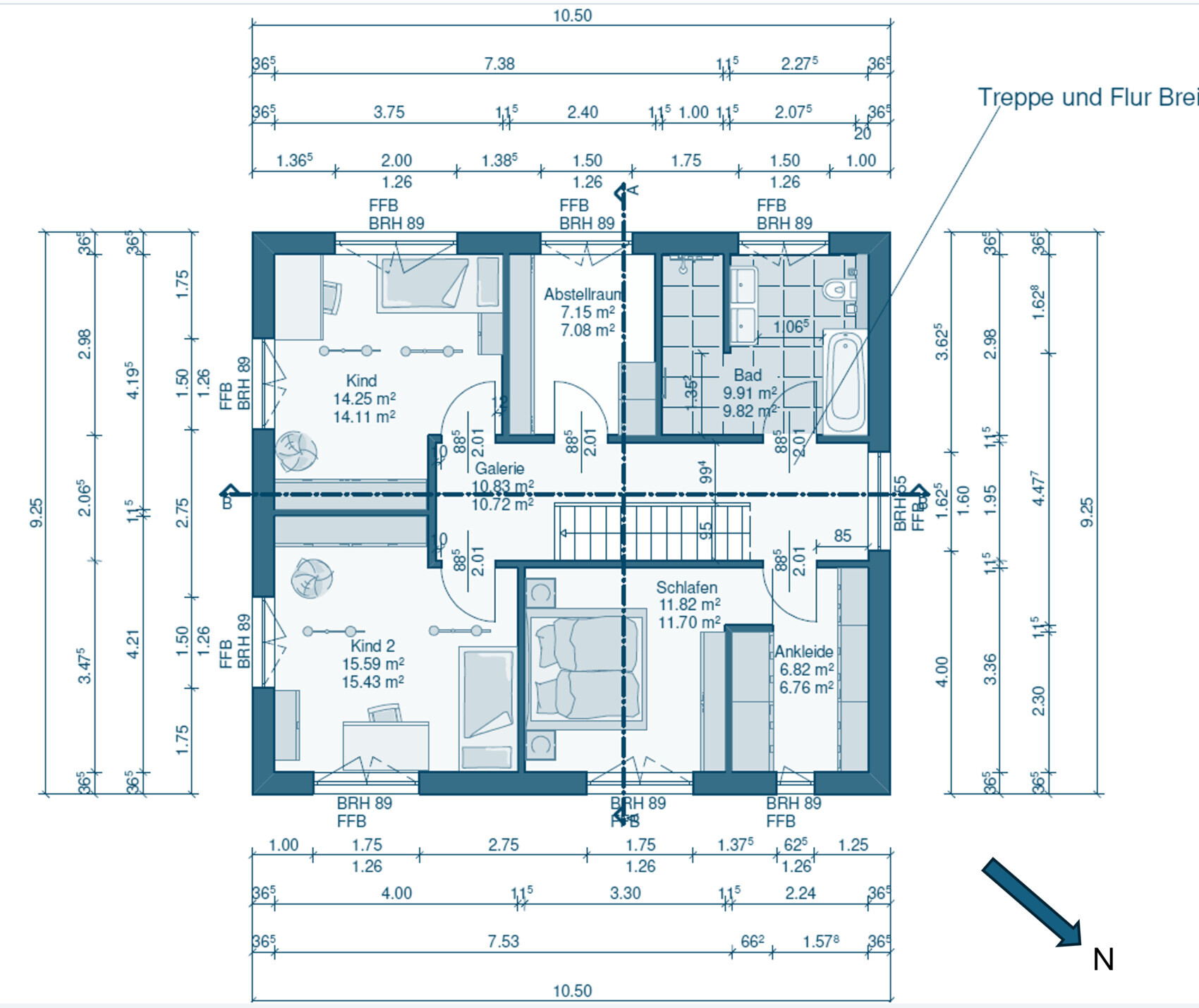

Grundriss Obergeschoss: Schlafen, 2 Kinder, Abstellraum, Galerie, Bad, Ankleide, Treppe/Flur.

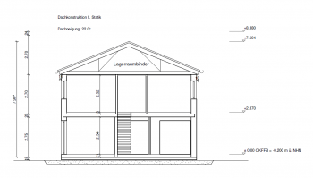

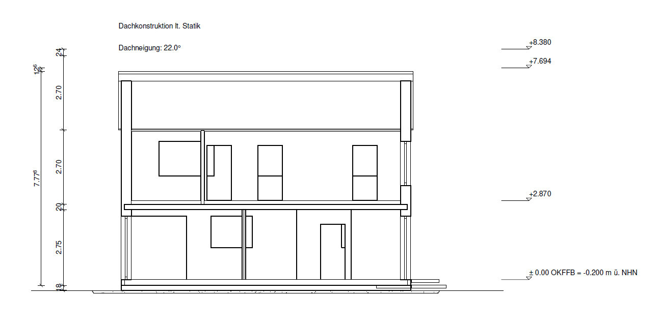

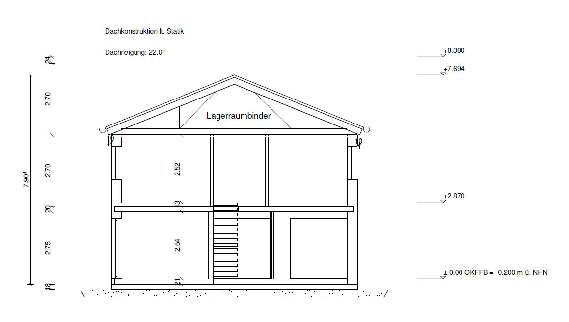

Querschnitt eines zweistöckigen Hauses mit Dachkonstruktion, Treppe und Höhenmaßen.
Schnitt durch mehrstöckiges Wohnhaus mit Innenräumen und 22° Dachneigung.
Ich finde es soweit ganz ok, nur beim Bad oben (Layout gefällt mir), da richte dich darauf ein, die linke Wand zum Hauswirtschaftsraum mind 20 bis 30 cm weiter nach links zu setzen.
Zwischen Dusch- und Außenwand sind 207 cm Rohbau, davon sollen 100-105 cm Durchgang sein. Dann dürfen Waschbecken und Wanne zusammen nur noch gut 100 cm sein und das passt nicht.
Rechne Wanne mit 80 cm und Waschtisch mit 50-55 cm.
motorradsilke
Nö, das sind 227 im Rohbau. Guck mal, da sind noch 20 für den Vorbau der Toi.
In der Dusche ist es dann leider sehr dunkel.
Ich würde die kurze Seitenwand in der Ankleide weglassen. Sie braucht man nicht, schränkt nur ein. Übers Gäste-WC kannst Du Dich ja überraschen lassen,
Ansonsten passt doch alles ganz gut.
motorradsilke
Aber 106 cm zwischen den Mini-Waschbecken und der Wann eingezeichnet auf einer Gesamtstrecke von 207 cm
Ja, das werden sicher keine 106, eher 80 als Durchgang. Aber das würde ja auch gut reichen.
Gefallen würde es mir nicht, Dusche dunkel, hinten gedrängt und vorn links viel Platz. Aber muss es ja auch nicht, ist ja für TE. Funktionieren wird es.
