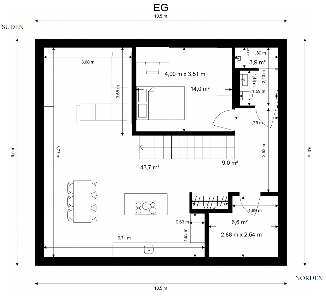

Hallo Zusammen,
ein neues Update von unserer Seite: da die "große" Variante (11x9,5m) das Budget überschreitet, wollen wir den Mittelweg gehen. Ich habe daher einmal Grundriss-Entwürfe gezeichnet auf Basis einer Grundfläche von 9,5m x 10,5m.
Die Treppe ist nun 4m lang und 1m breit. Ansonsten sollte alles erstmal für eine Skizze passen. Was sagt ihr dazu? Ich würde das dann trotz Eurer Aussagen gerne so an den Planer senden, da es letzendlich ja auf seinem Entwurf basiert mit leichten Anpassungen. Insbesondere die Einschätzung der Statik / Machbarkeit wäre dann noch relevant durch das Unternehmen.

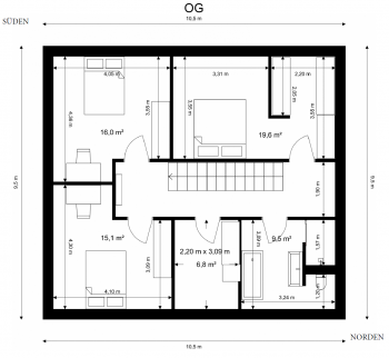

2D-Grundriss eines Hauses mit Küche, Essbereich, Wohnzimmer, Schlafzimmer und Bad
Grundriss der oberen Etage (OG) mit mehreren Zimmern, Treppenhaus und Maßangaben.
Wie ihr sehr, hat das Haus noch keine Fenster. Hierzu wollte ich Euch nochmal um Ideen und Vorschläge zu:
  1. Fenstertyp im jeweiligen Raum
  2. Fenstergröße
  3. Fensteranordnung auf der Fassade / in den Räumen
bitten. Das wäre sehr hilfreich. Festhalten möchten wir gerne an der großen Hebe-Schiebetür beim Essbereich in der Sichtachse der Eingangstür bzw. des Flures.

Wieso muss der Gästeraum so verhältnismäßig groß sein? Wohnzimmer wirkt imho jetzt schon leicht gedrängt.
Garderobe für 4 Leute sehr bedenklich. Ankleide im Schlafzimmer würde ich als begehbaren Schrank als Schallschutz zum Kinderzimmer setzen.

Die WZ Wand planoben würden wir auf 4m anpassen, so wie es vorher war. Dann hat das Gästezimmer / Büro noch 13qm, was ausreichend ist.

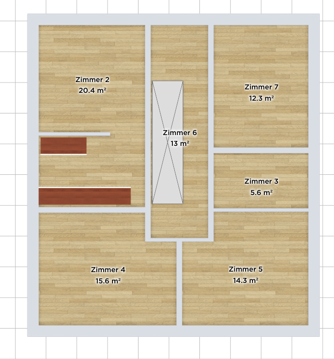

Kannst Du mir zu Deiner Schlafzimmer eine Skizze zeigen bitte?

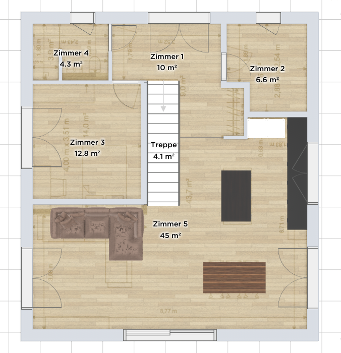

Auf 4 Meter verbreitert:
Grundriss eines oberen Stockwerks mit Zimmern, Treppe, Wohnzimmer und Essbereich
Kannst Du mir zu Deinem Schlafzimmer eine Skizze zeigen bitte?
So meint sie das:
Grundriss mit sechs Zimmern (2,3,4,5,6,7) und Holzboden; rote Möbel in Zimmer 2.
Ich sehe das Problem, dass durch die fehlende Abgrenzung die "Küche" noch als Garderobe herhalten muss, und zwar ein Schrank oder Kommode unter die Treppe gestellt wird, sodass es ganz praktisch ist, seine Mütze etc auf der Insel abzulegen.
Allerdings geht das eine ohne dem anderen nicht, nämlich die gewollte Sichtachse.
Stimmt die Ausrichtung mit Nord- und Südangabe? Ich bin etwas verwirrt. Ich würde nicht das Gästezimmer in den Südwesten packen. Eigentlich müsste man den Entwurf spiegeln.
