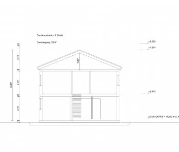

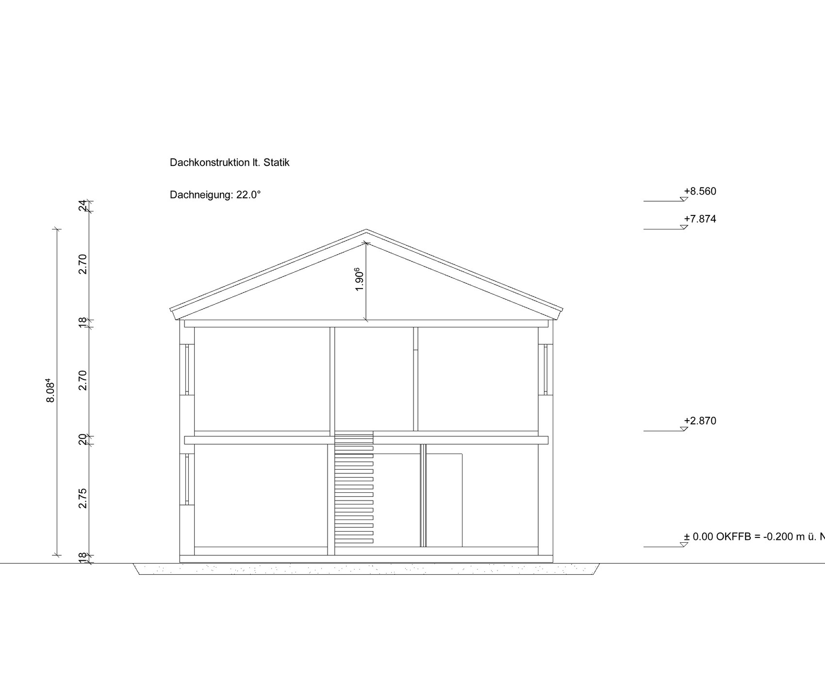

Hier nochmal der Querschnitt des Hauses. Geplant ist ein Satteldach mit nun 22 Grad Neigung @K a t j a
Architektonische Zeichnung einer Dachkonstruktion mit 22-Grad Neigung am Haus
Die Idee mit den stärkeren Wänden nehme ich mal mit. Aktuell sind es 11,5cm gemauerte Wandstärke und wir könnten auf 17,5cm gehen. Das würde ich dann wahrscheinlich an der Wand Hauswirtschaftsraum / Kind auch machen.

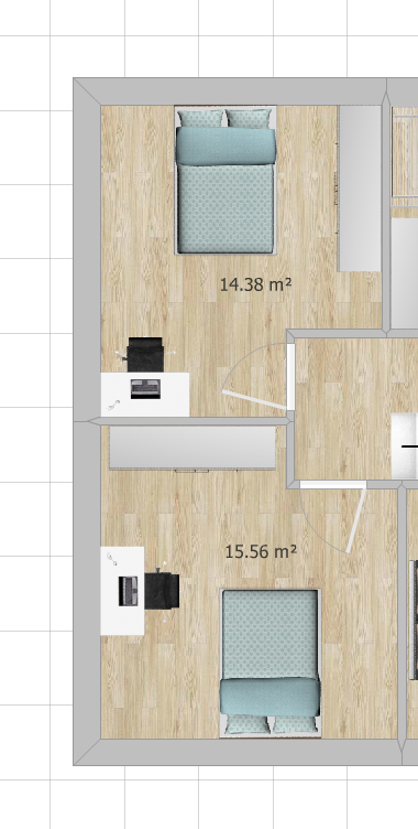

@Schorsch_baut @kbt09 wenn wir in den Kinderzimmern die Betten an die rot gezeichneten Wände stellen, dann haben wir später das Thema, dort kein 140er Doppelbett platzieren zu können, da die Abstände links und rechts vom Bett recht schmal wären. In meinem Plan sieht das so aus:
Zwei Schlafzimmer Grundrissplan mit Betten und Schreibtischen
Würde allerdings auch nicht mehr ganz funktionieren, wenn wir in den Kinderzimmern zwei Fenster machen würden statt einem breiten, großen (so wie ursprünglich von uns angedacht).

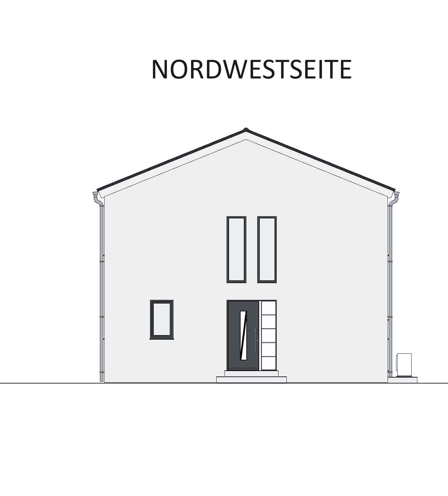

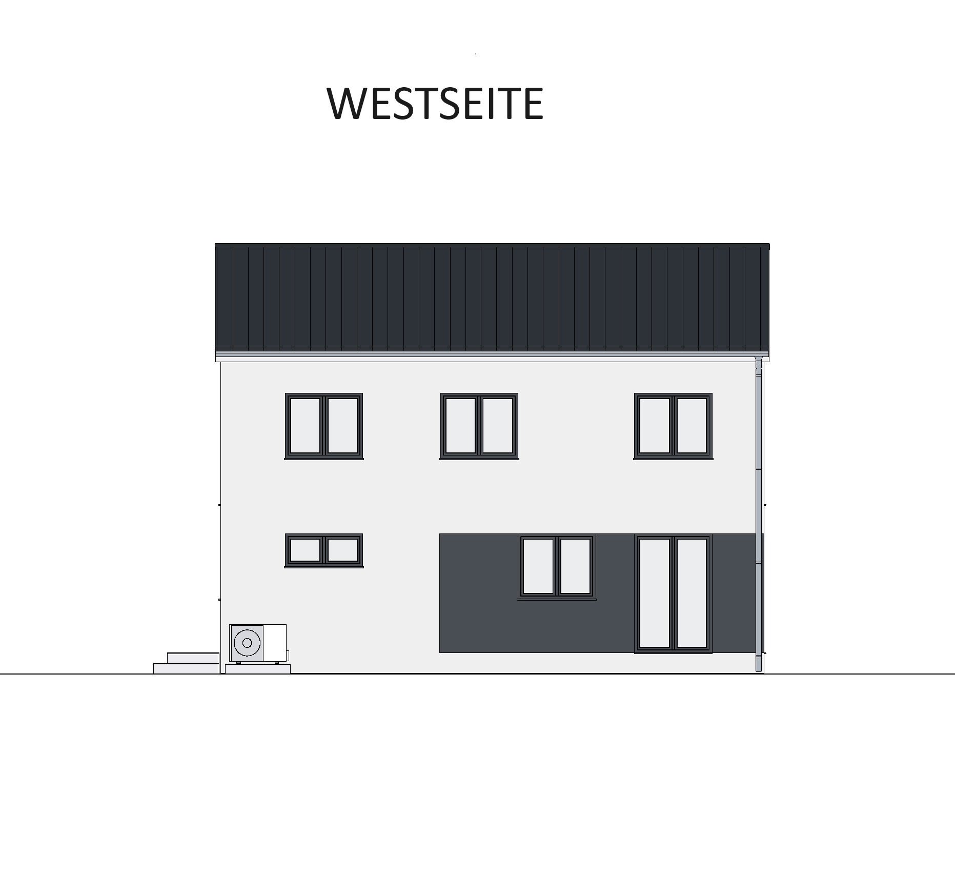

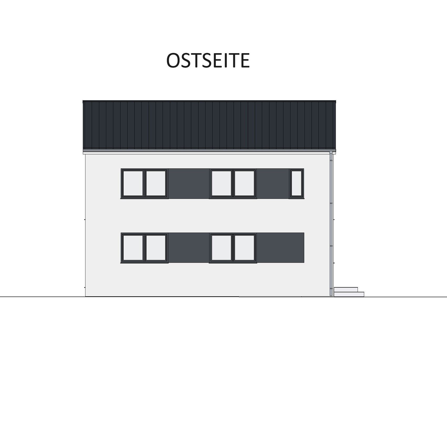

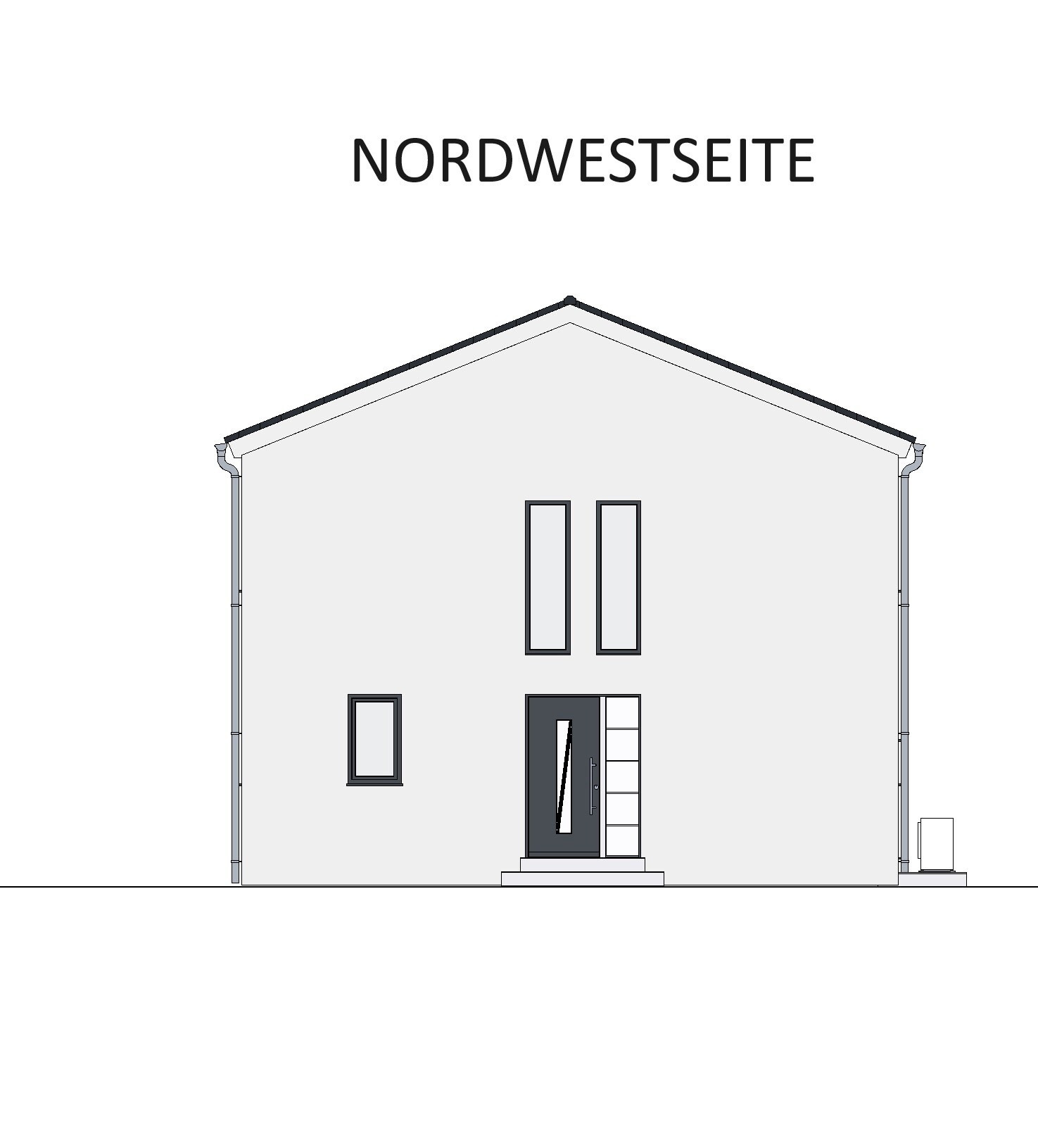

Hier nochmal die aktuellen Fronten, so wie sie momentan im Grundriss sind:
Nordwestseite eines Hauses: Frontansicht mit Eingangstür, Treppenstufen und zwei hohen Fenstern.
Ostseite eines zweigeschossigen Hauses mit dunklem Dach, Fensterreihen und Treppenaufgang rechts.
Südostseite eines zweigeschossigen Hauses mit Satteldach, grauer Fassade und dunklen Fenstern.
Westseite eines modernen, zweistöckigen Hauses mit dunklem Dach und grauer Fassade.
