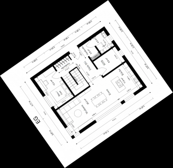

Liebes Forum-Mitglieder,
wir haben eine Vorplanung für unser Haus zusammen mit einer Firma fertiggestellt und befinden uns nun am Anfang der Detailplanung. Daher würden wir uns über Verbesserungsvorschläge, kritische Worte und weitere Anregungen sowie Tipps zum Grundriss sehr freuen.
Ein Lageplan lieger leider noch nicht vor, aber die Grundrisse EG und OG im Maßstab 1:100 sowie Zeichnungen des Hauses.
Danke vorab!

- größeres Gästezimmer im EG mit Platz für doppelbett da häufiger die Schwiegereltern zu Besuch kommen
- Gästezimmer im EG muss auch als Büro nutzbar sein
- lichtdurchflutete Räume / Empore
- Offener Eingangsbereich mit offenen Räumen und Blick in den Garten (eine Sichtachse)
- Gerade Betontreppe in das OG wegen Hunde und für Stellplatz daruner (Einbauschränke)
- Büro im OG soll zusätzlicher Hauswirtschaftsraum bzw der Wäschraum sein
- Fassade steingrau mit Holzverkleidungselementen
Von wem stammt die Planung: Planer eines Bauunternehmens
Was gefällt besonders? Warum?
- Sehr praktische Raumaufteilung und gute Größe der Räume
- Barrierfreier Zugang zur Gästedusche im EG
- Zusätzlicher Stauraum im Dach als Lagerraumbinder
- Viel Licht durch große Fenster
- Wäschraum im OG in der Nähe der Schlaf-/Kinderzimmer
Was gefällt nicht? Warum?
- Küche könnte zu klein / eng sein
- Frage ob Durchgang zur Küche notwendig
- Hauseingang nicht barrierefrei (auch Terrassenausgang nicht)
- Die grauen Elemente in der Fassade sollen durch Holzverkleidungen ersetzt werden, damit das Haus von außen einen besondereren Eindruck macht.
favorisierte Heiztechnik: Wärmepumpe
-könnt Ihr verzichten: zweites Waschbecken Bad OG, Rundes Fenster Ankleide (kann andere Form haben), Kochinsel, falls es nicht passt
-könnt Ihr nicht verzichten: gerade Betontreppe, Fenster, große Hebeschiebetür, größeres Gästezimmer, Empore, Gästedusche EG, Walk-in Duschen, Wäscheraum OG
Individueller Erstentwurf, bislang ohne Anpassung unsererseits. Gewünscht war explizit Empore, größeres Gästezimmer EG, Stauraum im Dach und Wäschraum im OG. Dies wurde so umgesetzt.

Ich fange mal an

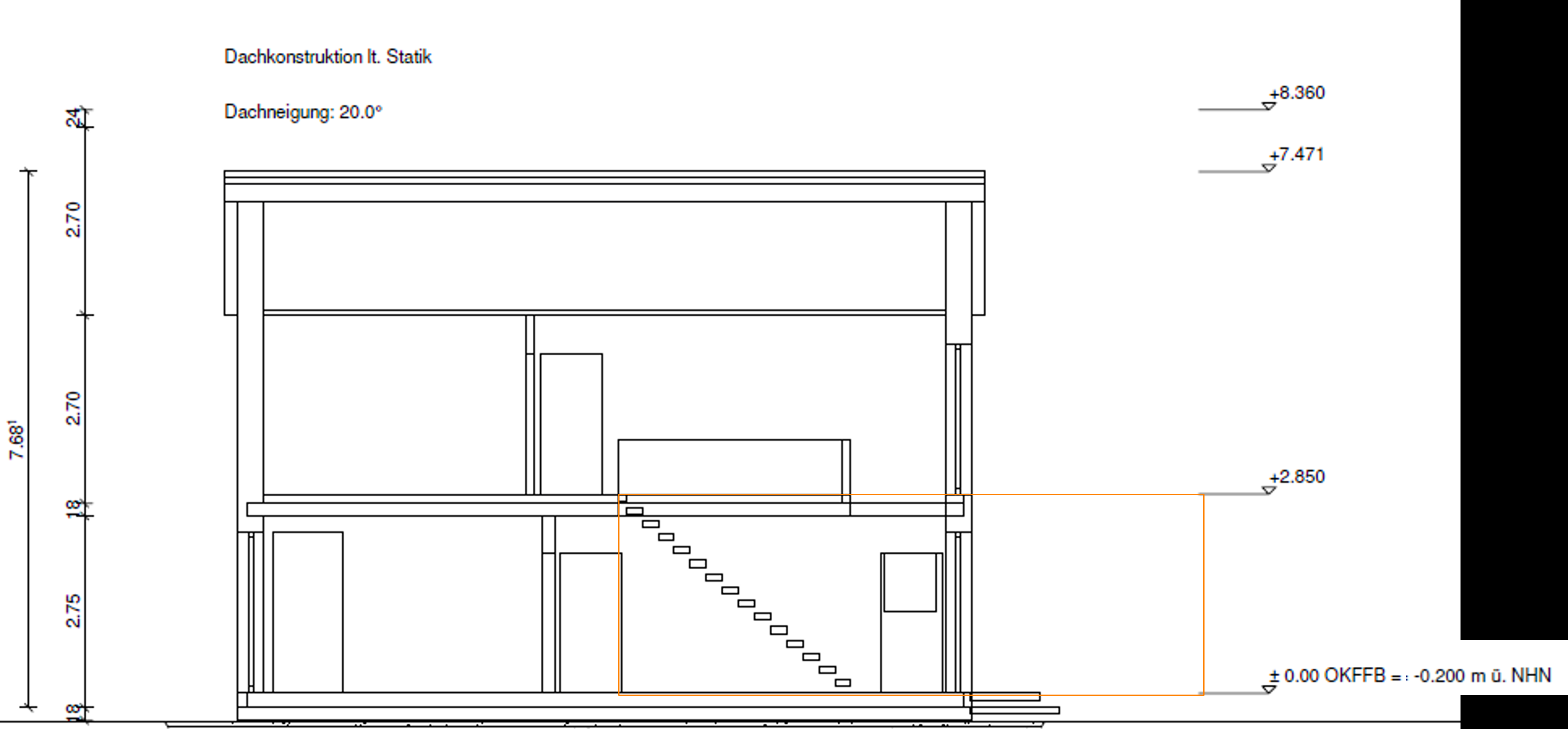

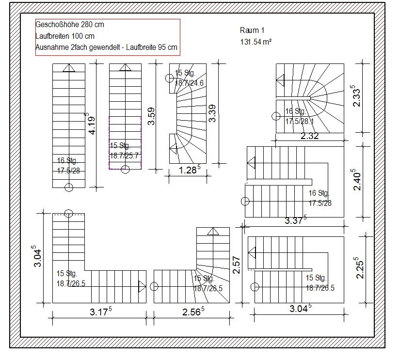

Treppe ... ca. 340 cm ohne Angabe von Steigungsverhältnis. Wird auf jeden Fall steil mir recht geringer Auftrittstiefe.
Küche 3 m Rohbaumaß .. großzügig ist es nicht.
Wohnzimmer, wenn Einrichtung wie Zeichnung geplant, dann viel Spaß beim Erreichen des Sofas.
Garderobe???? fehlt ganz bzw. maximal der Platz unter der Treppe, das ist nicht so viel, wenn man an Saisonjacken, Schuhe usw. denkt.

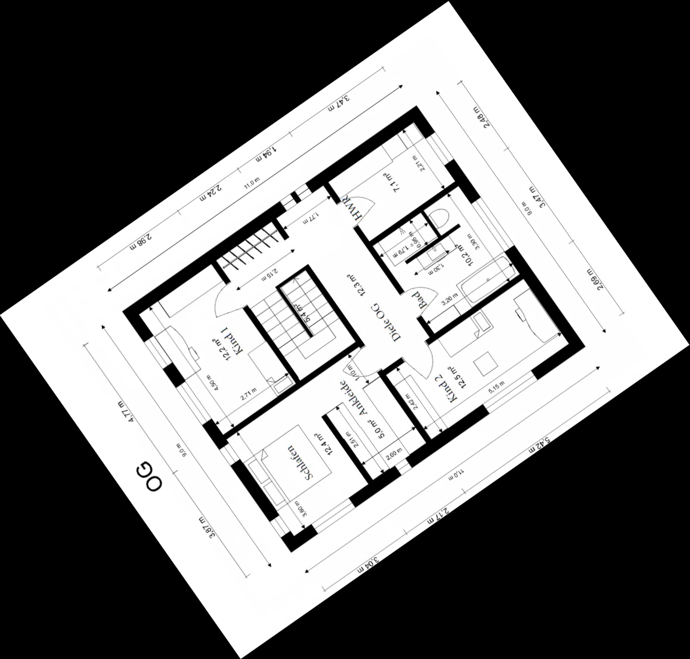

OG - Schlafzimmer .. da sollte man lieber erst den Schrankraum und dann den Schlafbereich planen. So ist wenig Platz rechts und links vom Bett, die Tür gleich neben der Kopfposition. Die Schrankzeichnungen sind mit ihren vielfach eingesetzten Eckschränken auch nicht super.
Die Fenster
Kind 1 hat beim Schreibtisch ein bodentiefes Fenster. Und beim anderen Fenster gibt es nicht genug Platz bis zur Wand, um einen normaltiefen Schrank zu stellen.
Büro und Badezimmer haben dafür Kellerfenster, soweit zu

Danke für das schnelle Feedback @kbt09
Die eingezeichneten Einrichtungsgegenstände kannst Du dir wegdenken, dass sind nur Platzhalter des Zeichners.
Möglichkeit wäre es, die Küche in das Wohn-/Esszimmer übergehen zu lassen. Hast Du eine zusätzliche Idee?
Soll unter der Treppe sein. Hast Du eine weitere Idee / einen Vorschlag?
Alternativer Gedanke wäre, die Ankleide wegzulassen, das Bett unter das runde Fenster zu stellen und an der Treppenseite einen langen Kleiderschrank zu platzieren.
Was meinst Du hier mit "soweit zu"?
Ist korrekt. Die Tür ist nicht richtig eingezeichnet im EG Bad.
Gedanke bei barrierefrei war bezogen auf die Möglichkeit im EG zu "wohnen", falls man einmal durch eine Verletztung o. ä. für eine längere Zeit keine Treppen laufen kann bzw. nicht mobil ist.
kbt09 schrieb:Guter Hinweis bezüglich der Schranktiefe. Schreibtisch vor bodentiefem Fenster müssen wir uns nochmal Gedanken machen.

kbt09 schrieb:T ist gwünscht. Man könnte die Wand des Waschzimmers (aktuell Büro noch etwas verschieben.
Bad
Es musste ein T sein, richtig?
Wenn man da einen ordentlichen Waschtisch und eine etwas nett eingefaßte Badewanne hat, dann wird der Durchgang dazwischen supereng
kbt09 schrieb:Was meinst Du? Unsere Überlegung war, dass es praktisch ist Waschmaschine im OG bei den Schlafzimmern zu haben und gleichzeitig einen Raum zu trocknen. Ein zweites Büro brauchen wir nicht.

Homeoffice beide Erwachsene durschnittlich 3 Tage / Wochegeschrieben. Wären da nicht 2 getrennte Büros sinnvoll, gerade bei Telefonkonferenzen/Onlinemeetings genieße ich es, dass keine zweite Person in meinem Homeoffice ist.Und das Doppelbett im unteren Büro sehe ich auch noch nicht so richtig.

Hast Du hier eine gute Idee bzw. einen Anpassungsvorschlag?Was ist denn deine Geschosshöhe? Entweder mit einer steilen Treppe leben oder die Treppe länger machen und den Grundriss zu zerschießen. Wenn die Treppe so bleiben soll, kann ich euch nur raten euch eine anzusehen und zu begehen die eine ähnliche Steigung hat.LeFy2023 schrieb:
Auszugstreppe wäre unsere erste Idee. Gelagert werden soll alles was man sonst im Keller hat (Koffer, Saisonsachen, etc.)Wie hoch wir dein Dachboden bzw. hast du einen Hausquerschnitt? So geschätzt aus der Seitenansicht heraus denke ich dass die Höhe nur sehr begrenzt ist und ihr wenig Platz haben werdet.LeFy2023 schrieb:

Wäschraum im OG.Wo ist der?LeFy2023 schrieb:
Was meinst Du? Unsere Überlegung war, dass es praktisch ist Waschmaschine im OG bei den Schlafzimmern zu haben und gleichzeitig einen Raum zu trocknen. Ein zweites Büro brauchen wir nicht.Die WM ist im EG eingezeichnet. Soll der gefangene Raum mit dem Bullauge der Wäscheraum sein? Wenn ja, wo ist der Kleiderschrank geplant? Aber auch ohne WM: so richtig kann man die Ankleide auch nicht nutzen, zumindest nicht mit gebräuchlichen Schränken. Diese Eckschränke haben doch kaum Fläche… Meter, um da mehr als einen Meter Stangenlänge unterzubringen.LeFy2023 schrieb:
Gedanke bei barrierefrei war bezogen auf die Möglichkeit im EG zu "wohnen", falls man einmal durch eine Verletzung o. ä. für eine längere Zeit keine Treppen laufen kann bzw. nicht mobil ist.Wie schon gesagt: sehe ich hier nicht.Ohne Zitate anzuwenden: es gibt kaum begehbaren Stauraum unterm Dach, vom Luftraum hat man nix außer Akustik im OG und etwas Platzmangel, Wäscheraum hat der Planer nicht geplant und steht wenn, in Konkurrenz mit der Ankleide, Bad ist zu schmal für die Wanne/Waschbecken/T-Version, bodentiefe Fenster nimmt Intimsphäre in den Kinderzimmer. Im Schlafzimmer ist das Bett auf zu wenig Fläche eingekesselt.
3 Meter auf Kante im RBM ist schlicht 10cm zu wenig.
Garderobe (mind.50/60cm Breite pP) ist gar nicht geplant, Hauswirtschaftsraum von 8,x ist ausreichend, wenn es weiteren erreichbaren Stauraum gibt, Küche finde ich persönlich schmerzhaft und auch nicht modern, wie gewünscht.
Beim WC frage ich mich, warum man keinen rechteckigen Entwurf plant (das Gästezimmer würde es danken) und die Dusche nach hinten, das Fenster zum Norden plant.
Im WZ bietet sich an, das Sofa rücks an die Wand zu stellen, aber die Lage des Seitenfensters an der Hausecke ist dann wiederum fraglich.
Außenansichten finde ich auch nicht gelungen. Bullauge finde ich als Akzent toll, dann aber mittig im Giebel. Die zwei schmalen Fenster im Giebel mag ich persönlich auch, aber nicht in Kombi mit dem Bullauge. Und in einer „Empore“ sehe ich innen dann auch keinen Mehrwert dieser Extravaganz.
Die Fassaden an sich finde ich alle vier nicht gelungen - ich sehe da auch überhaupt keinen Gedanken oder Sinn an der farbigen Akzentuierung. Denn diese wäre eigentlich dazu da, führende Linien zu unterstützen und nicht noch welche in einer schon wirren Anordnung dazu zu planen.
Interessant ist hier am Haus die Carport/Stellplatz-Situation.
Ich sehe hier noch nicht das Runde vom Ei, eher die runde Ablage.
