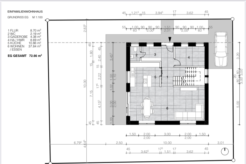

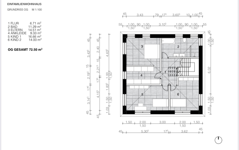

Die neuen Zeichnungen sind da!
Ich finde sie super gut! Freue mich aber, falls dem einen oder anderen noch etwas unstimmiges auffällt.

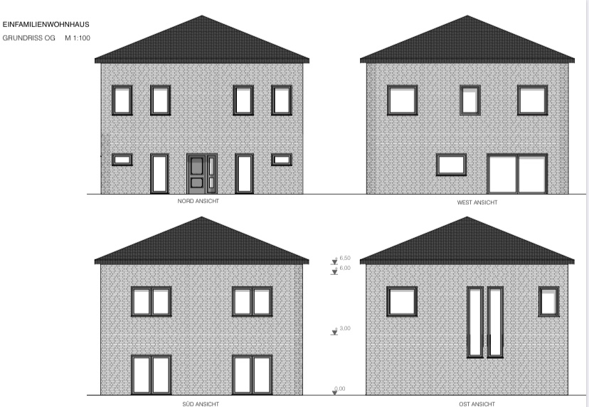

Ansonsten gehts zusätzlich um die Fenster. Da würde ich gerne Meinungen zu hören, ob man dort was optimieren kann.
Auf jedenfall soll aus dem Küchenfenster ein Lichtbandfenster werden.
Die Überlegung zusätzlich, die Westfenster im Schlaf-und Kinderzimmer auch auf 1m zu bringen.
Das Fenster im Kinderzimmer im Osten sollte ebenfalls auf 1m.
Da es mehrere Fenster im Zimmer gibt, dürfte es nicht zu dunkel werden, oder was meint ihr?
Grundriss eines Einfamilienhaus-EG mit Carport, Räume nummeriert und Maße sichtbar, Maßstab 1:100.
OG-Grundriss eines Einfamilienhauses: Flur, Bad, Elternzimmer, Ankleide, 2 Kinderzimmer, Treppe
Zweigeschossiges Einfamilienhaus aus Bruchstein, vier Fassaden: Nord, West, Süd und Ost.

Warum willst Du im Hauptarbeitsraum des Hauses, sprich: der Küche - nur ein Lichtband statt soviel Tageslicht wie möglich?
Was soll in dem grossen Elternschlafzimmer sonst noch stattfinden? Das Bett würde ich entweder an die Außenwand planoben oder planlinks setzten und links und rechts die Fenster hinter den Nachtkästen planen oder den Durchgang aus der Ankleide an das Fußende des Bettes setzen.
So richtig rund ist die Planung allerdings insgesamt noch nicht.
Mal ganz ehrlich: nachdem ich #82 am Morgen und abends dann #90 gesehen habe, habe ich nur gedacht: „die Frau zeichnet nachts besoffen“. Eine Ankleide in eine Ecke zu legen, alles einfach nur mal grob verschieben, alle Hochachtung zum Fachpersonal
Anscheinend ohne Nachzudenken verschiebt sie die Raumgrößen. Macht sie das nach Euren Vorgaben, oder denkt sie auch mal selbst, zb Kinderzimmer mit a10 und 15 qm.... ohne Worte.
Die Treppe verstehe ich immer noch nicht: warum ist der Antritt so megalang, dass man ihn vier Stufen überbauen muss. Geht das überhaupt? Ich würde den anderen Schenkel doch so groß wie möglich machen, damit darunter noch ein Abstellraum kann?!
Grundsätzlich solltest Du für den Garderobenschrank mind. 60cm in der Tiefe einplanen. Die Insel ist ein Witz: 1,20, wenn man spitz schätzt.
Aber es wird ja insgesamt besser.
Allerdings: im Schlafzimmer das Kopfende direkt im Eingang zu haben und die Dusche an zwei Fenstern entlang zu begehen müssen, das würde ich sofort ändern, Bad Einrichtung nicht erst später.
Rechne damit, dass Du ein schönes Schlafzimmer eingerichtet wohl nur bekommst, wenn Du flexibel mit der Fensteranordnung bist. Zur Not würde ich auf Symmetrie Bad/Schlafzimmer verzichten.
