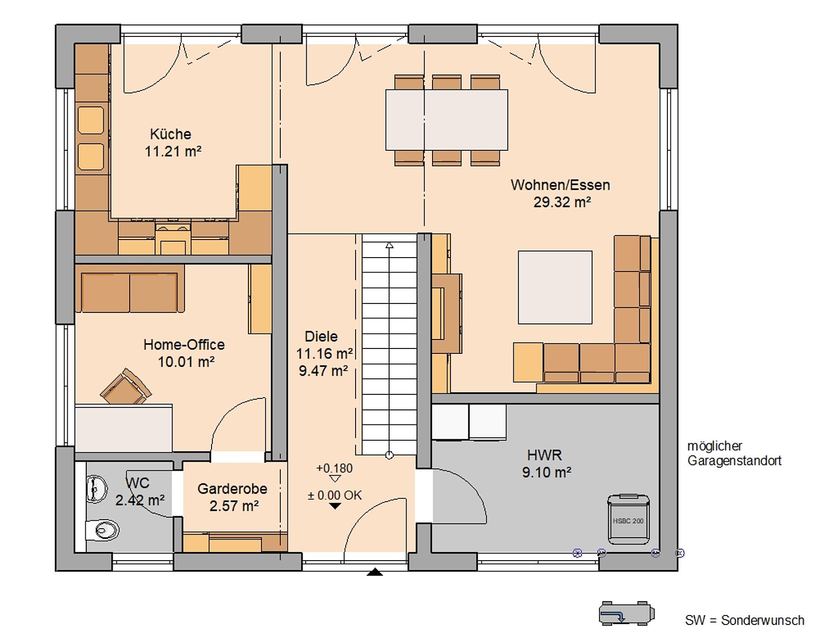

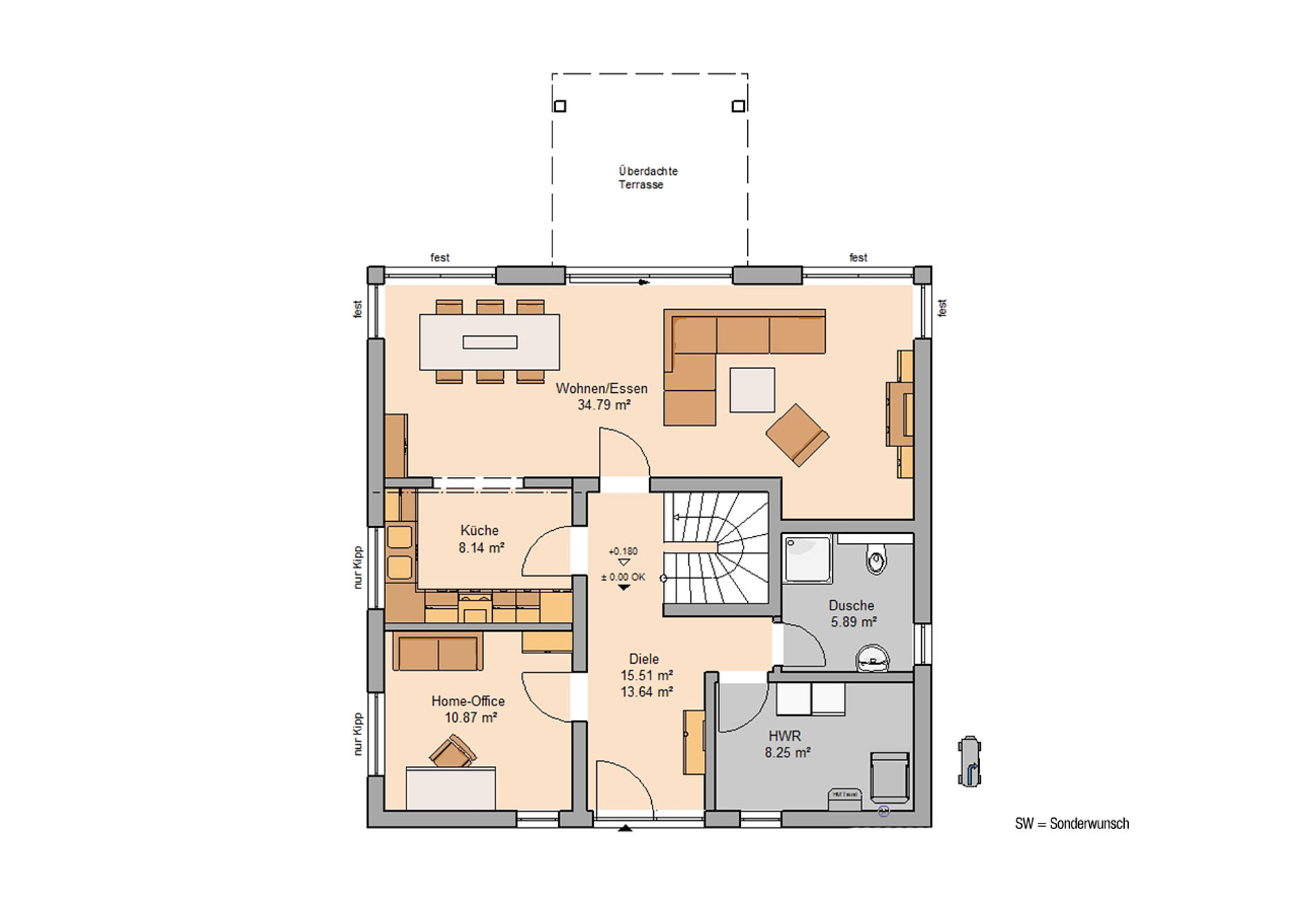

Hier mal zwei Grundrisse...eventuell etwas größer als eure Variante, vielleicht kann man hier und da noch ein bisschen sparen. Aber wenn man ein Büro im EG will braucht man nun etwas Platz oder man macht andere Räume sehr klein..
Grundriss eines Hauses mit Wohn-/Essbereich, Küche, Diele, Home-Office, Dusche und HWR.
Grundriss EG: Küche, Wohnen/Essen, Home-Office, Diele, WC, Garderobe, HWR, Treppenhaus

...also ist in dem Grundriss das vielleicht gewünschte Büro nicht drin aber man weiß noch nicht ob man es braucht, weil nur einer glaubt man braucht es und...
...die Trennwand zur Küche wurde vergessen, die im Ursprungsentwurf auch gar nicht reinpasst weil sonst entweder Küche oder Esszimmer nicht mehr funktionieren.
...ich sehe schon...das könnte wirklich der nächste shiny86alike-Thread werden.
Edit: Der eingezeichnete Esstisch misst grob geschätzt 1,70 x 0,7 sofern das Raster 0,25cm je Kästchen sind.
Würde mir da alle Maße nochmal genauer anschauen...

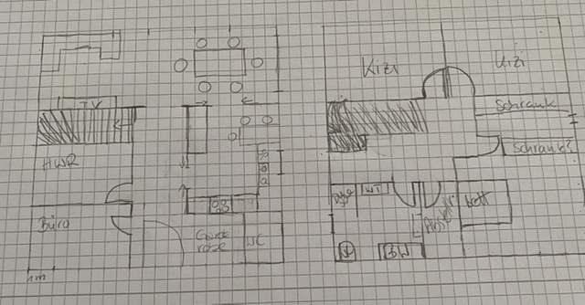

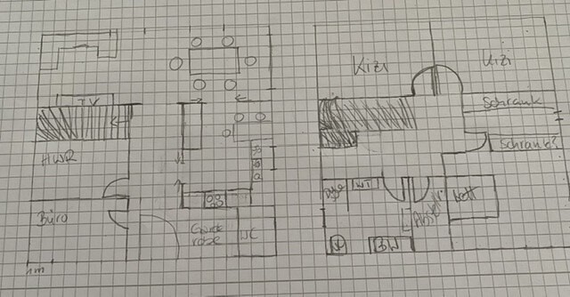

Also gut, ich trau mich mal, mein selbst gemaltes Werk zu präsentieren.. so hatten mein Menne und ich uns das vorgestellt, wenn ein Büro mit rein müsste.. bitte nicht lachen
Leider bekomme ich das nicht in ein Programm, mein Laptop ist seit Monaten hinüber und aufm Handy vertippe ich mich ständig
so ein Ding auf knapp 150qm war die Vorstellung..
Anfangs wollte ich 2 Kästchen 1 m, aber das war dann zu groß.. so ist es also nur eine Vorstellung, ohne Maße..
Zwei Grundriss-Skizzen auf kariertem Papier, links Büro/Wohnzimmer, rechts Küche/Flur.
