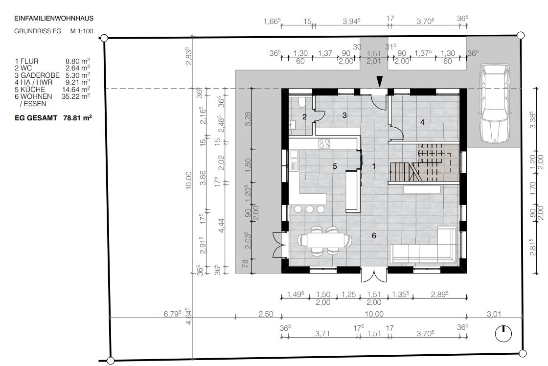

Den abstellraum würde ich im OG wegnehmen zugunsten eines größeren Bades.
Ansonsten erkenne ich mich im Thread wieder. Ihr wollt zu viel auf zu wenig qm dafür. Irgendwas leidet immer.
Wir haben deswegen das Büro gestrichen und haben im Schlafzimmer einen laptoptisch zukünftig. Ansonsten kann ich auch vom esszimmertisch aus arbeiten. Ein größerer Wohnraum und vernünftige Garderobe waren mir wichtiger.
Google sonst mal nach Grundrissen mit Büro. Mein Mann hatte mir doch noch ganz gute gezeigt. Würde aber nur gehen, wenn man die Küche verkleinert. Kommt dann auf die Küchenform an. Wenn man eine Küchenzeile mit kücheninsel davor plant braucht man ja eine nicht so tiefe Küche.

das Büro ist wirklich nicht schön so. du könntest zur Haustür rein links einen Garderobenbereich machen und das Gäste-WC dahinter in die Ecke. Dann ist der Büroeingang nicht so verwinkelt und es entsteht sogar noch eine schöne Nische für einen Aktenschrank.

In der Theorie gut, aber ich glaub das kommt nicht hin mit den Maßen. Wieviel Meter hat man denn von Haustür bis Treppe?
Treppe weiter nach planoben verschieben geht nicht, da das Wohnzimmer dann wieder zu klein wird.

ja, das Büro kann im EG einfach nur mini werden... egal wo platziert. Macht es doch ins OG, da wäre ausreichend Platz.

Tausch doch Hauswirtschaftsraum mit Büro. Dann ist das Büro nicht verwinkelt und ein Hauswirtschaftsraum ist ja eh nur ein nutzraum und kann mMn verwinkelt sein.
Dann ist das Büro glaube ich zu klein zum möblieren..

Ich habe deinen Thread von Anfang an verfolgt und sehe mich genau dort, wo du auch warst..
Hast du für den Laptoptisch dein Schlafzimmer umgeplant?
Ich wollte gerne das Arbeitszimmer/Arbeitsbereich im EG, da ich während der "Home-Schooling" Zeit auch die Aufgaben mit meiner kleinen gemacht habe und dann zwischendurch immer mal wieder in die Küche gegangen bin. z. B. nach dem Essen sehen, irgendwas fürs Kind, oder mal eben nen Kaffee.. Aber offensichtlich muss ich das Haus entweder größer machen oder wie du schon schreibst, irgendeinen Kompromiss finden.
Aber z. B. fand ich deine gestrige Idee mit dem Tisch in der Nische der Treppe auch nicht schlecht.
Ich hatte ihr das gestern mitgeteilt, dass ich auch sowas machen würde, wenn das Büro im EG nicht passt. Sie schrieb mir, dass ich den heute noch bekomme

Und da sind sie schon..
Grundriss EG eines Einfamilienhauses: Räume wie Küche, Wohnen/Essen, Bad, Flur, Treppe und Garage.

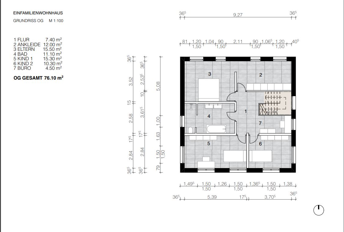

Finde ich deutlich besser!
Lediglich im OG würde ich das Bad mit der Ankleide tauschen und das Fenster in der Mitte der Kinderzimmer wegmachen, damit das Verhältnis der ZImmgergrößen etwas harmonischer wird..
Grundriss OG eines Einfamilienhauses mit Flur, Ankleide, Eltern, Bad, Kind 1, Kind 2, Büro.
