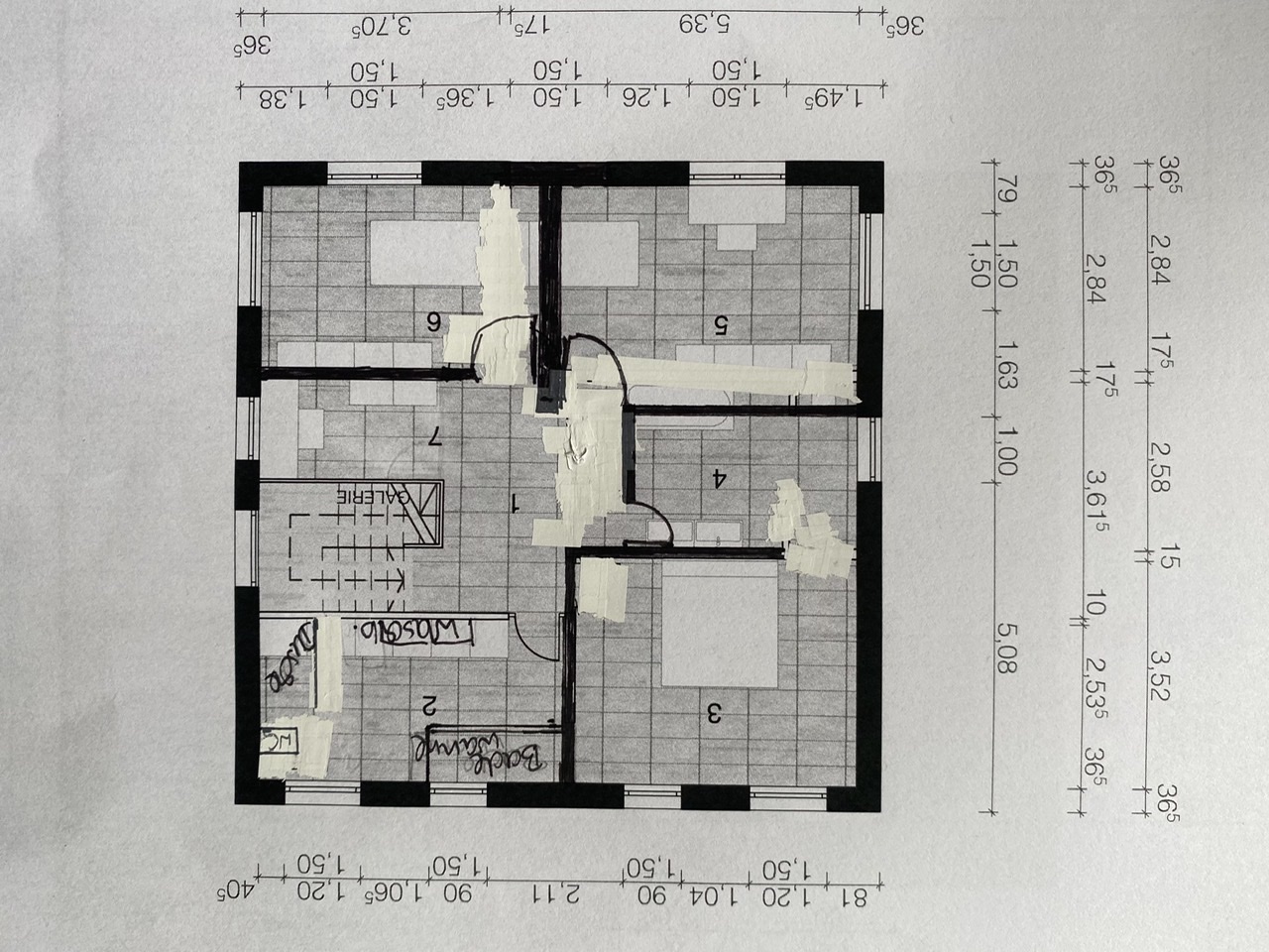

Ehrlich gesagt gefällt mir diese Anordnung im Bad gut, das Büroeck im OG genauso. Natürlich hängt es auchb davon ab, ob Du ein Bürochaos bzw. unzählige Ordner etc. hast oder ein nettes Plätzchen mit Laptop und nett dekoriert, wo man gerne sitzt. Wir haben z.B. unsdren W-Lan-Drucker im Hauswirtschaftsraum stehen und auch so einen kleinen Bürobereich, weshalb ich mir das gut vorstellen kann.
Das WC ggü, der Dusche hatte ich mal und wollte es erst nicht haben. Dann fand ich es aber wirklich super; es hat viel zu tun mit individueller Gestaltung/Nutzung und gerade bei offenen Bereichen muss man eben eher ein bisschen "aufpassen".
Man könnte die Schlafzimmer-Wand noch etwas schieben bzw. nur eiune Tür zu Schlafzimmer/Ankleide; wir hatten z.B. ein kleines sofa in Ankleide/Schlafzimmer, von daher kann etwas mehr Platz dort auch schön sein; auch hier wieder eine Frage der Gestaltung.

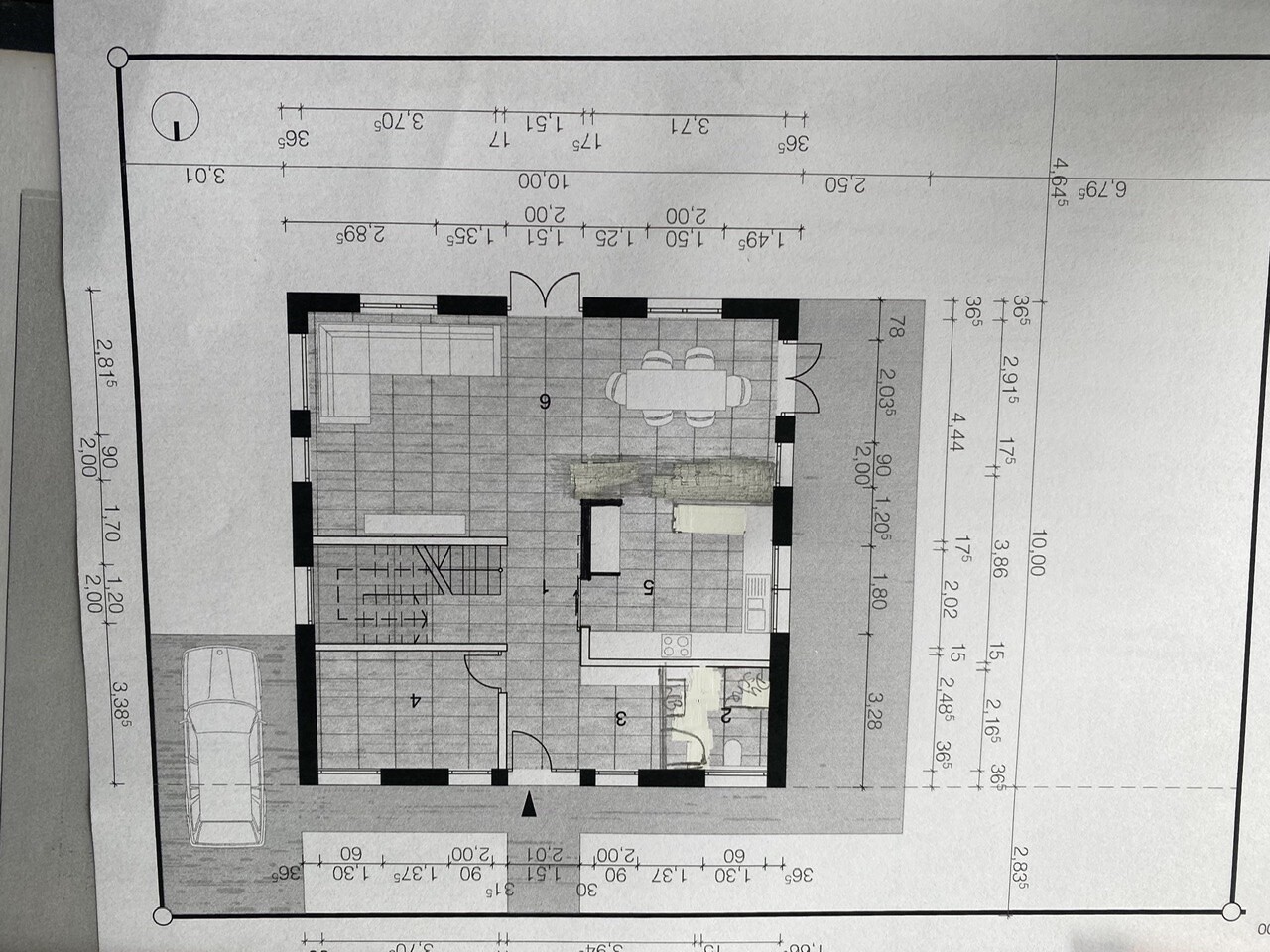

Das EG finde ich auf den ersten Blick gelungen; inwieweit Du den Küchenbereich so tief in den Essbereich hinein willst weißt Du sicherlich besser. Ich frage mich immer, warum man eine Tür in einen ohnehin offenen Raum hat aber vlt. gibt es dafür ja Gründe.
Auf jeden Fall würde ich die Wand vom Gäste-WC minimal verschieben, sodass dort eine Dusche reinpassen würde; eine zweite Dusche im Haus wäre für mich Pflicht.

Sehe ich das richtig, dass das Büro keine Tür hat?
Falls ihr irgendwann einmal vorhabt ein Arbeitszimmer von der Steuer abzusetzen, wird das wahrscheinlich ein Problem.

Ich habe kein Bürochaos, ich persönlich habe nur ein paar Ordner für die üblichen Dinge. Mein Mann möchte ja gerne das Büro, weil ich evtl. irgendwann vielleicht eventuell ja doch wieder ins HO gehen könnte..
Die Anordnung im Bad mag ich auch, würde es aber gerne dort haben, wo sie die Ankleide geplant hat.
Meinst du die Tür von der Diele in die Küche? Die wollte ich gerne, damit ich direkt von der Diele in die Küche mit meinem Einkauf etc. komme.
Ja, ich finde auch, dass die Küche sehr tief im Essbereich ist, ich denke das hat sie gemacht, weil ich gerne einen Teil der Küche "eingekoffert" in der Wand haben möchte.
Ja, das mit der zweiten Dusche ist auch so ein Ding.. Ich würde den Platz vorhalten, aber eine zweite Dusche benötigen wir nicht.

Ja, richtig. Ist eher so ne kleine Arbeitsnische.
Ich hatte nicht vor, das von der Steuer absetzbar zu machen. Ich arbeite ja an sich auch nicht zu Hause
