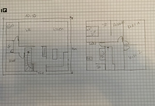

Ich hab der Architektin nichts gegeben, sondern lediglich unsere Vorstellungen mitgeteilt.
Es muss ja auch nicht gleich beim ersten - oder zweiten - Wurf perfekt sein, aber die Architektin sollte trotzdem wissen, welche Möbel in welchen Maßen unterzubringen sind, damit die Räume dies auch hergeben. Unser Entwurf hätte anfangs auch nur für ein Zweimeterfuffzigsofa getaugt, wurde dann aber entsprechend angepasst.
Die Vorgabe war, max. 150qm, aktuell geplant hat die Architektin ca. 140qm.
Ich würde das Haus 1 Meter länger machen. Für Eure Raumwünsche sind 140 zu wenig. Sieht man ja hier: einfach den Wohnraum abgehackt.
Die Treppe kann 20cm mehr gebrauchen, den Rest zum Wohnraum.
Die Garderobe reicht nicht für 4 Personen: einfach mal die Nische 30 cm vertiefen (zu Ungunsten des nächsten Raumes, aber eine Küche kann durch so etwas auch gewinnen.) und hinter einer Schiebetür ist dann massig Stauraum, der auch Eure Schuhe im unteren Bereich auf zwei Reihen aufnehmen kann.
Küchenanordnung gleich in den Entwürfen mit grob planen, die auch funktionieren könnten auch (sie fehlt wieder) mit Terrassentür dort, wo sie gebraucht wird, nämlich am Küchen-Arbeitsort.
Im OG würde ich die Kinder mal in den Süden und Westen setzen. Bad gehört anders angeordnet - so wie jetzt steht man mit dem Rücken zum Tageslicht und mit der Toi auf dem Präsentierteller.
Bad am besten über das WC unten. Duschplatz sehr schlecht gewählt -> macht das Bad recht klein.
Die Ansichten sind nicht die schlechtesten. Allerdings sollte man der Ostsonne etwas mehr Beachtung schenken. Ggf mal über feste Glaswände in Küche nachdenken.

Mir wäre sympathischer, den Entwurf konsequent zu zerknüllen - der ist offensichtlich fassadenorientiert und quadratverliebt.
Gut, dass ich nicht quadratverliebt bin..
Ich habe nochmal selbst einen Versuch gewagt..
Und auf Papier versucht zu zeichnen..
Handgezeichnete zweigeschossige Grundriss-Skizze mit Räumen, Türen und Treppen.
Würde das mit der Treppe funktionieren, ohbe dass man sichden Kopf stößt wenn man aufs WC geht?
Shiny86
Der Grundriss meiner Eltern ist ziemlich ähnlich. Das mit der Treppe funktioniert. Die ist überhaupt nicht mehr in Kopfnähe in dem Gang Richtung WC.
