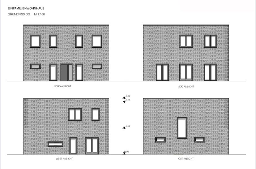

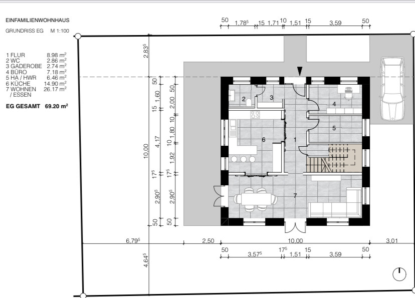

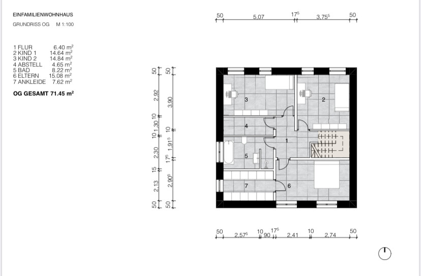

So, es sind neue Zeichnungen da.
Die Vorgabe war, max. 150qm, aktuell geplant hat die Architektin ca. 140qm.
Das EG gefällt mir gut, lediglich ist das WZ ist gefühlt zu schmal..
Im OG weiß ich nicht, ob die Raumanordnung optimal ist und die Fenster wirken auch nicht ganz richtig?!
Das sind die ersten Zeichnungen + Außenansichten, über das Dach etc. haben wir noch nicht gesprochen.
Grundriss EG eines Einfamilienhauses: Flur, Küche, Wohnen/Essen, Büro, WC, Treppe, Parkplatz
OG-Grundriss eines Einfamilienhauses: Flur, Bad, Elternzimmer, Kinderzimmer, Ankleide, Abstellraum
Einfamilienhaus mit Ziegelsteinfassade; Nord-, Süd-, West- und Ostansicht mit Fenstern und Türen
