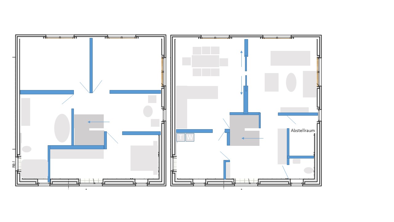

wenn sie etwas anbrät, spritz es über die Fläche auf den Boden
Deshalb ist es auch eher unpraktisch, dass Kochfeld auf die Insel zu setzen. Zudem benötigst du dann auch einer teurere Dunstabzugslösung. Praktischer ist es, die Spüle auf der Insel zu haben, die benutzt man viel öfter.

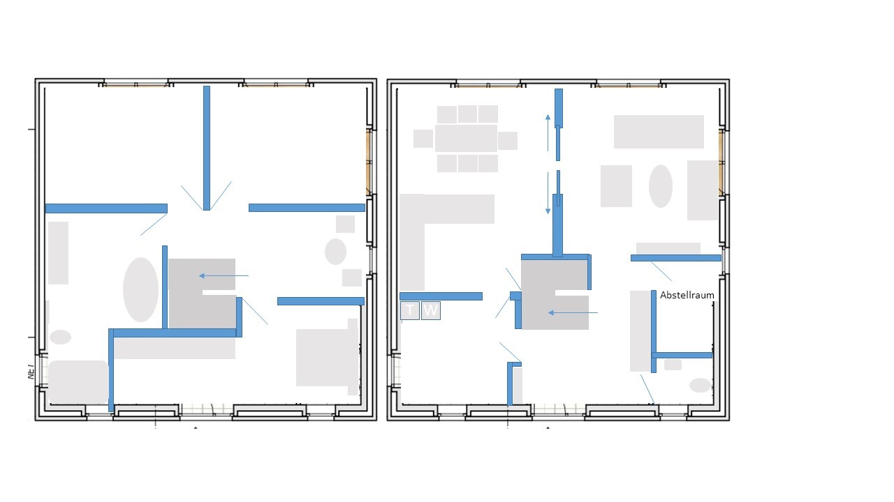

ich bin mittlerweile ein Fan von präsenten Treppen
Hui, da freut sich der Statiker. Da steht nicht viel übereinander, oder?
Mag präsente Treppen auch. Finde den Weg in die Küche etwas schwierig. Entweder durch Technikraum oder durch WZ.
Dann würde ich eher vom Technikraum einen kleinen Flur abzwacken.
