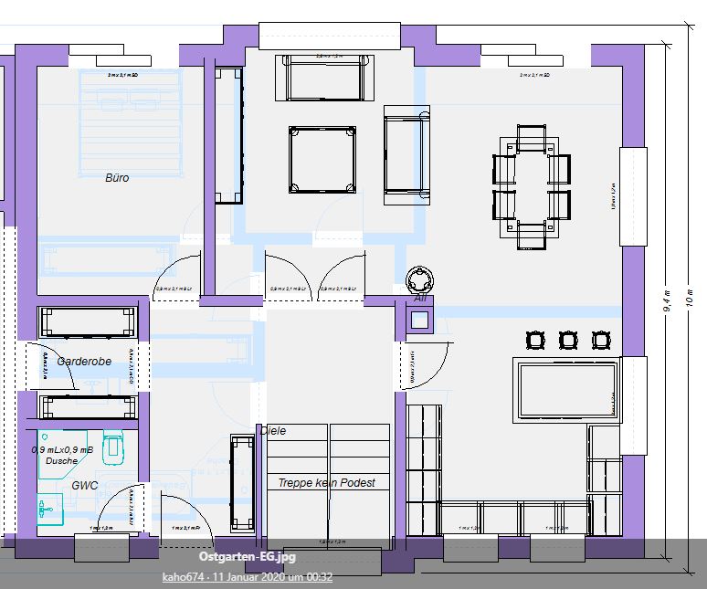

Du suchst wie ich die eierlegende wollmilchsau. Und das noch auf wenig qm. Ich hab die Sau mach 6 Monaten nicht gefunden und danm priorisiert. Bin gespannt wo du landest.
Ich mag gerade präsente Treppen auch nicht sehr. Die etwas versteckte podesttreppe hat was.
Durch die gerade Treppe können die Räume links und rechts davon nicht maximal breit werden, weil der flur breiter wird.
Durch die podesttreppe hab ich es geschafft eine relativ breite Küche mit über 4 m zu bekommen, was mir wichtig War, da ich wusste wie meine Küche aussehen soll (spülen und kochen auf einer halbinsel).
Deine podesttreppen Grundrisse waren nicht schlecht. Aber die mit der geraden Treppe auch nicht schlecht.
Wahrscheinlich wirst Du mit allen Grubdrissen gleich glücklich. Ich würde prio zb auf die Terrasse legen im Westen. Das würde wahrscheinlich eher zum Glücklichsein beitragen.
Ich hab hier ja im Nachhinein auch tolle Grundrisse gesehen. Die haben das geschafft was ich gern wollte.
Aber die hatten ganz andere Voraussetzungen mit Baufenster, größeres Budget, einen fähigen Architekten und haben größer als Ich gebaut.
Ja, die besagte eierlegende Wollmilchsau such ich leider immer noch. Aber ich bin schon kurz vorm aufgeben.
Bei der geraden Treppe passt gefühlt zumindest ganz einfach ein Arbeitszimmer mit rein, welches bei der Hausgröße und der Podesttreppe irgendwie nicht so möglich war..
Wahrscheinlich wären wir hier auch schon fertig, wenn das Grundstück mehr Platz bieten würde
Ich Grundrissideen von @kaho674 haben mir immer gut gefallen, sehr sehr schade, dass ich auf ihren Input nicht mehr zurückgreifen kann.
Für eine Schokoladenseite nach West dachte ich ein Rechteck mit der kurzen Seite zur Straße auszurichten und nach Süden nur den Bauwich zu lassen, das dürfte allerdings unter 11 m ergeben, wenn man das Baufenster ausnutzt - dennoch dachte ich als geeignetste Inspirationsquellen die Häuser von @Zaba12 und @Tolentino heranzuziehen.
An der "Podesttreppe" stört mich nur das Podest: ggü. einer Wendelung dieser Wendefläche verschenkt das die Fläche der dort möglichen Stufen und macht die Treppe praktisch in etwa um das Podest länger und damit a) insgesamt im Grundriss sperriger und b) schiebt dann eintweder den Austritt oder den Antritt oder beide vor ansonsten für Türen geeignete Wandbereiche.
Die eierlegende Wollmilchsau muß leider in der Praxis der unerfüllte Traum der Anstattvillenkomprimierer bleiben. Zuletzt gesehen wurde sie bei Wolperting, hat aber aktuell Schonzeit.

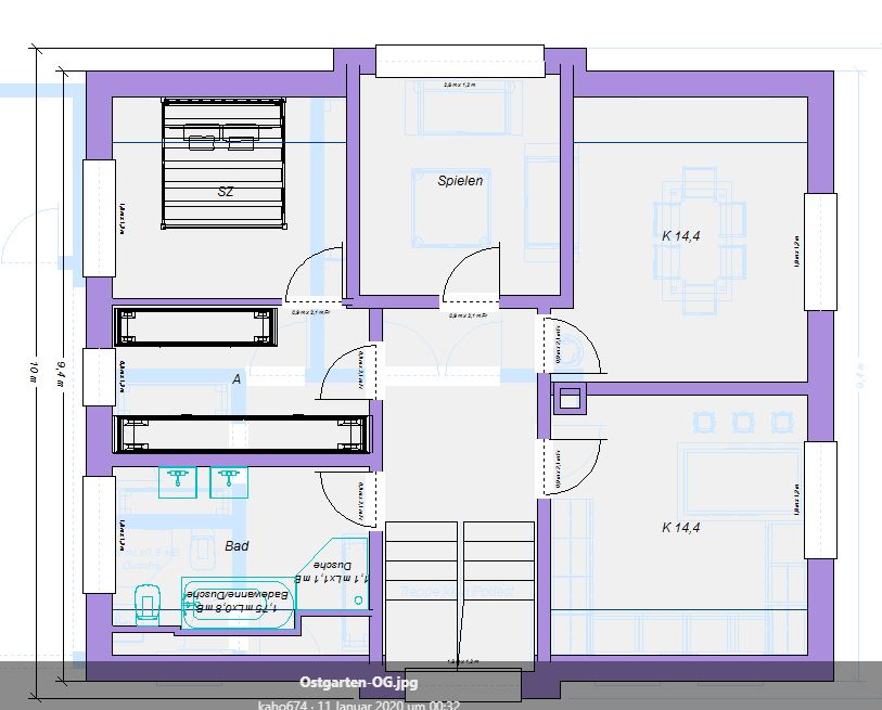

Ich habe mir Zabas und Tolentinos Grundrisse ausgedruckt und gekritzelt.. Letzlich hab ich soviel gekritzelt, dass ich selbst nichts mehr erkennen konnte und anschließend aufgegeben habe
Ich habe dann mal die gesamte Kategorie nach Grundrissen durchsucht und hab mich bei den Grundrissen von Kaho für OWLer wiedergefunden..
Das Büro weg, dafür WZ erweitern und den Hauswirtschaftsraum an die Küche setzen.. Das Spielzimmer oben = Büro...
Ohne Erker hat sie eine tiefe von 9.40 , wie breit ist das Gebäude, kann das jemand feststellen? Dann würd ich mal versuchen, das nachzuzeichnen
Grundriss des Erdgeschosses eines Hauses mit Küche, Wohnzimmer, Essbereich, Bad und Treppe.
Grundriss eines OG-Wohnhauses mit Flur, Treppe, Bad, Schlafzimmer, Spielzimmer und Küche
Bis auf den Schluss des Satzes freut mich das - magst Du die Gekritzel zeigen ? (da läßt sich sicher sehr interessant draus lernen).
Auch das freut mich, und ich werde es Katja berichten.
