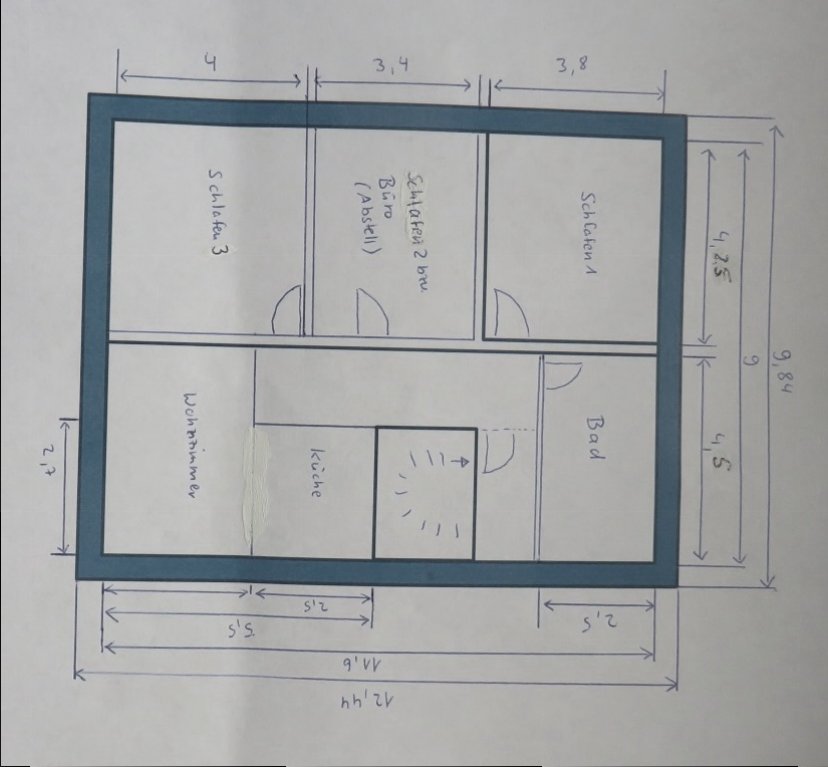

Wir planen ein 2-Familienhaus zu bauen.
Eckdaten:
Grundstück rechteckig, ca 18 x 25 m, ebenerdig
Abstand zu Nachbargrundstücken: 4 m
Zugangsstraße im Süden
Garagenbaufenster in der Süd-östlichen Ecke des Grundstücks, 7x7m (ohne Abstand zum östlichen Nachbarn)
2 Vollgeschosse + Dachausbau möglich
Satteldach vorgeschrieben, Firstrichtung gemäß Grundstücksform, d.h. längere Seite Ost-West.
maximale Höhe: 2 OK Gelände bis OK Dachhaut 6,2m
Grundriss vom Architekten - Foto (laienhaft) abgezeichnet
mit unserem Grundriss haben wir bereits die maximale Grundfläche ausgenutzt im Rahmen des Baufensters
42er Ziegelmauer
Wünsche:
2 Wohneinheiten mit Eingangstüren

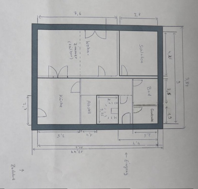

Erdgeschoss:
2 Personenhaushalt
Küche mit Essbereich
großes Wohnzimmer mit der Option zu teilen und somit 2 Zimmer daraus zu machen
Bad mit WC - Dusche
Speisekammer neben Küche

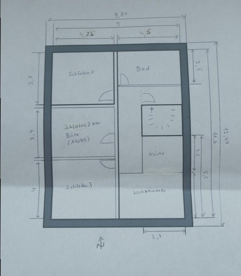

Obergeschoss:
3 Personenhaushalt (Familienplanung noch nicht abgeschlossen)
Wohn-Esszimmer
Bad mit Badewanne + Waschmaschine
Option, das Dachgeschoss auszubauen
Frage: Ist bei der Treppe zum Dachgeschoss die Höhe ausreichend, dass man sich nicht den Kopf stößt?
(Trittschallschutz zwischen EG und OG!)
Vollgeschosse mind. 2,4 m hoch
Treppe:
mind. 1 m Laufbreite, 27cm Auftritt
Keller:
Heizung
1 beheizbarer Raum (Gästezimmer)
gestrichene (?) Wünsche:
- Hauseingang weiter nach Süden verschieben
- Schornstein für Kachelofen einplanen

Es fehlt der Nordpfeil, die Lage auf dem Grundstück und ein Schnitt bzw. Angabe von Dachneigung usw. Sonst kann man da gar nichts beurteilen.
Maria16
Habt ihr schon mal darüber nachgedacht, das EG barrierefrei zu gestalten, falls die ältere Generation mal gepflegt werden muss?
Insb das Bad könnte für Rollator/ Rollstuhl zu klein sein.
Ohne Möblierung lässt sich das OG nicht beurteilen - auf den ersten Blick schaut es so aus, als ob es im Wohnzimmer entweder eine Couch oder eine Essecke geben kann, aber nicht beides gleichzeitig.
Ich suche die Angaben der zwei Wohnparteien. Wer wohnt wo? Senioren unten? Für mich sieht das nach 2 Wohnungen aus.
Bei uns im Gebiet gibt es ein Mehrgenerationenhaus. Unten wie ein Doppelhaushälfte (aber ein schickes im Bauhausstil), oben im zweiten Geschoss wird alles der jungen Familie zugeordnet. Also die Senioren haben insgesamt ein Viertel des Hauses, und beide Parteien Eingang im EG sowie Terrassen

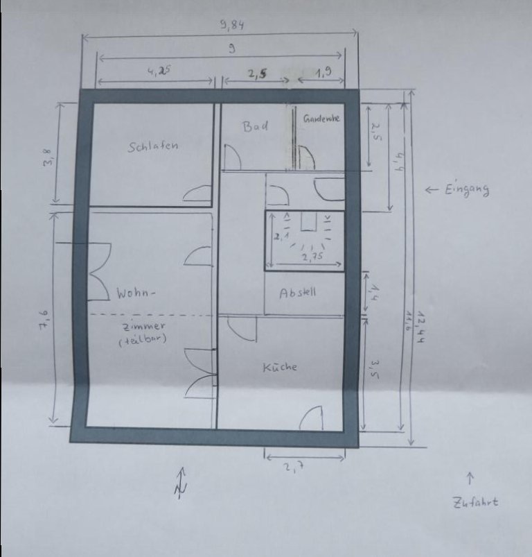

Ergänzungen:
Nordpfeil siehe Bild
Dachneigung Max. 35°
Senioren unten, junge Familie oben (mit Option Dachgeschoss bei Bedarf)
Bad EG war so gedacht, dass notfalls die Garderobe geopfert werden kann um es zu erweitern.
