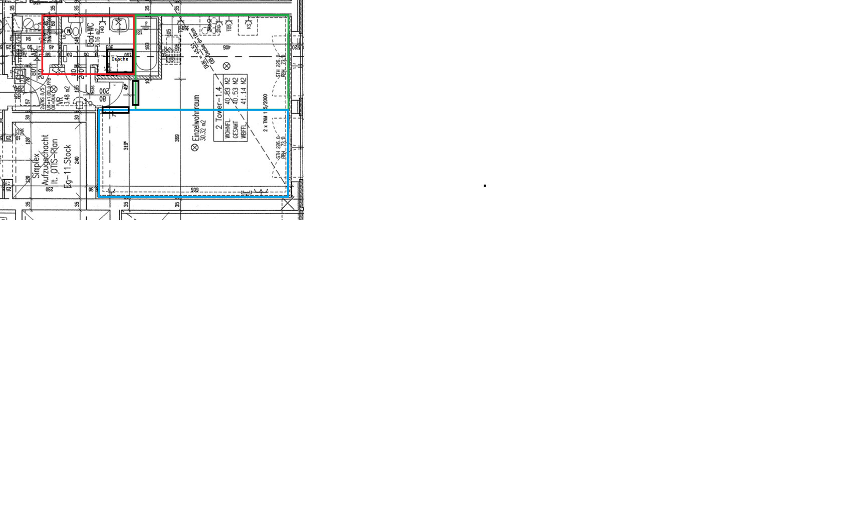

aber könnte man Vorlauf ne Ebene bauen, sodass die Rohre quasi im erhobenen Boden verlaufen? Es handelt sich ja "nur" um ca. 2 Meter (wenn man die Rohre von der Küche wie in der Zeichnung bis zum Badezimmer verlegt). Oder müsste hier ne Abwasser-Pumpe zum Einsatz kommen?
Vielen Dank für die Zeichnung. Diese Idee hatte ich auch. Was ist denn die Voraussetzung, um Wasser und Abwasserleitungen zu verlegen? Bzw. woran kann es hacken?
Was ist denn dort? Eigentümergemeinsvhaft? Mietwohnung?
Man kann ja nicht einfach mal ein zweites Klo irgendwo hinsetzen. Da gibt es Gemeinsvhaftsrechte, wohnen nach WEG (Wohnungseigentumsgesetz)
Gianni007
Eine weitere Idee wäre auch 2 Zimmer wie im angehängten Bild eingezeichnet einzubauen. Ich denke es wäre möglich, den Abstellraum zu verkleinern und das Bad quasi nach hinten zu verschieben?
Und ja es ist ne Eigentümergemeinschaft bzw. bin ich Eigentümer der Wohnung.

nordanney
Bevor Du irgendetwas planst, solltest Du zwingend auf die Gemeinschaft zugehen. Du wirst deren Zustimmung benötigen, wenn Du aus einer Wohnung zwei machen willst. Kann sein, dass nur eine Gegenstimme Dein Vorhaben stoppt, bevor es angefangen hat. In einer WEG gibt es viele Beschränkungen...
Gianni007
das wird nicht funktionieren, es handelt sich um einen Tower mit 500+/- Bewohnern
wie gesagt... die Möglichkeit das Badezimmer zu verkleinern und die Küche nach hinten verlegen (siehe Bild oben) müsste doch im Rahmen des Möglichen sein?
