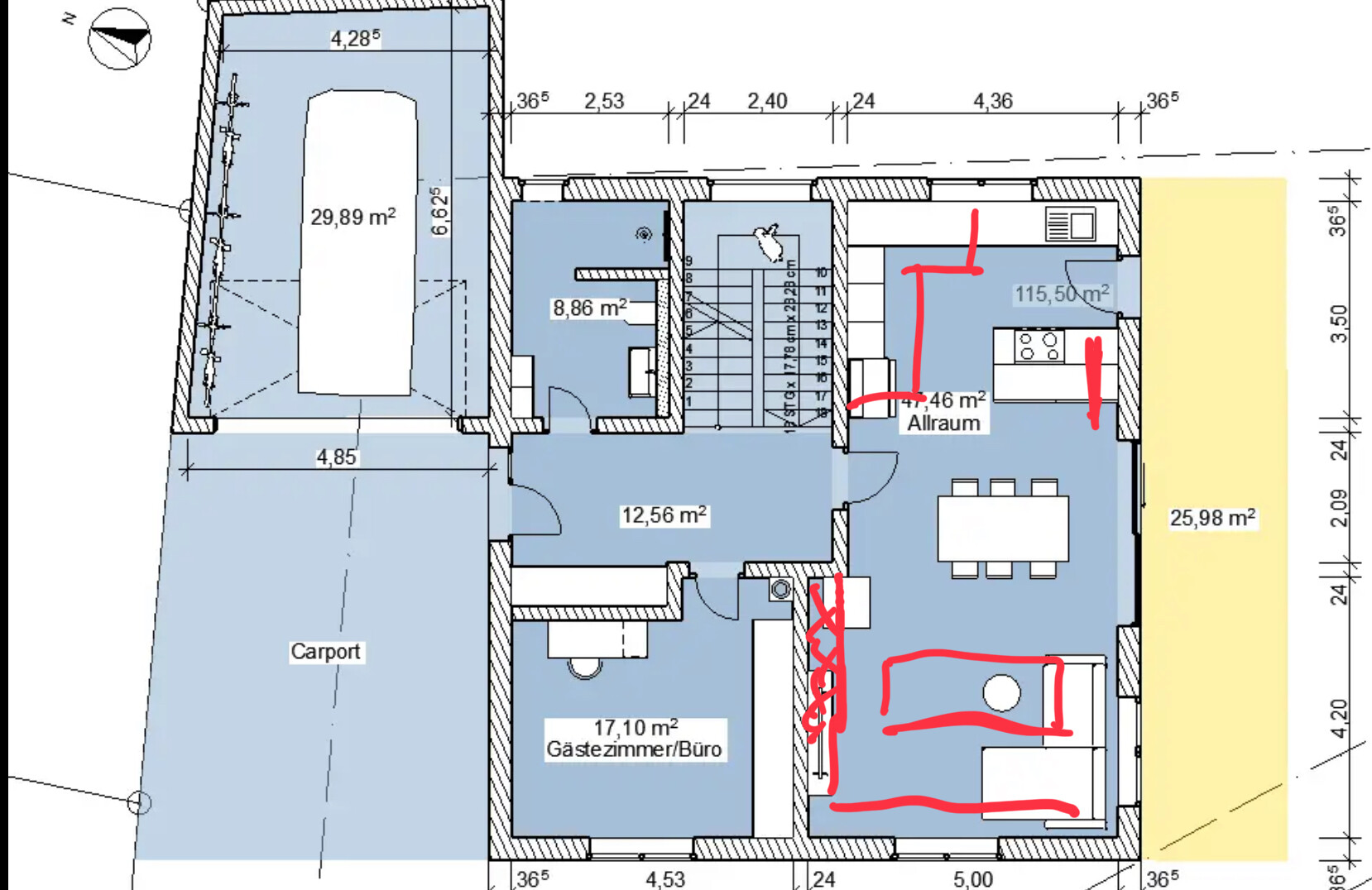

Ich finde den Entwurf nicht schlecht aber er passt doch gar nicht zu Euren Wünschen oder? Ihr plant eventuell das 3. Kind und wollt viel Platz im Essbereich für einen großen Tisch. Beides sehe ich hier nicht. Wie wichtig sind diese Aspekte wirklich? Zwei Kinder in einem Zimmer halte ich persönlich zwar für unproblematisch - aber Ihr auch?
Ab davon sind 18 Stufen bei der Treppe ziemlich viel. Welche Geschosshöhe war noch gleich geplant?
Aktuell lese ich von "2 Kinder (Kleinkind), evtl. 3 Kind" also ersteinmal zweien, die beide noch klein sind. Die Bestandskinder werden also vermutlich noch ein gemeinsames Schlafzimmer mögen, und wann das Eventualkind kommt ist noch unbekannt. Ich halte im übrigen wenig von "Kinderzimmern" (und insbesondere Überlegungen á la gleichgeliebte Kinder = gleichgroße Zimmer für Quatsch). Meinen Ratnehmern gebe ich stets die Anregung, die Verwendungen "Kind", "Gast" und "Büro" (sowie evtl. "Kinderschlaf" und "Kinderspiel" separat) einer Gruppe von Räumen zuzuordnen, die ein fluides Familienwohnen mitmachen. Die "paar Mark" für LAN-Dosen auch im Zimmer mit der Erstverwendung "Gast" machen den Kohl nicht fett.

Mir würde im EG ein AB fehlen.
AB = Abstellraum?
Treppe zum Osten, nicht zur Straße.
Das war auch unser erster Gedanke, bzw. sahen wir vorteilhafter für die Räume und Lichteinfall (bis auf das Bad im EG). Nachteil den wir hier sehen: Wohnzimmer zur Straßenseite, dort hätten wir idealerweise lieber die Küche untergebracht. Wir haben einiges probiert, aber Treppe im Osten + Küche an der Straßenseite haben wir nicht wirklich abgebildet bekommen. Hast Du eventuell noch eine Idee?
Und eine (etwas) moderne(re) Fensteranordnung würde ich empfehlen.
Was genau meinst Du mit "moderne(re) Fensteranordnung"?

Prinzipiell deckt er den Raumbedarf erst einmal ab. Was uns ein wenig fehlt ist eine Art Abstell/Speisekammer im EG. Esstisch sind wir uns etwas unsicher. Der Tisch ist 1,05 x 2,10m und hat zum Sofa als auch der Kücheninsel 1,5m Abstand. Zur Wand im Flur knapp 1,5m und zur Schiebetür ca. 80cm. Ist das zu wenig? Für ein Allraum in I-Anordnung kommt man vermutlich mit dem aktuellen Baukörper an seine Grenzen? Eventuell kann man ein wenig mehr rausholen mit einem L?
Geschosshöhe wird aktuell mit 3,2m geplant (Oberkante Rohfußboden zu Oberkante Rohdecke). Man könnte noch auf 17 Stufen gehen, hätte dann aber bereits eine grenzwertige Steigung (18,8cm). Treppen haben wir uns vorletztes Wochenende einmal genauer in einem Musterhaus angeschaut, wo alle möglichen Formen, Steigungen, .... von Treppen aufgebaut waren. Dort hat uns die knappe 18cm (17,8cm) Steigung mit ca. 26cm Auftritt (natürlich abhängig davon, ob offen oder geschlossen) sehr gut gefallen.
Würdet Ihr den Allraum im Beitrag #45 ein I oder L nennen ?
JKHandler
Wir haben eben mal geschaut, wie man einen Abstellraum in das EG integrieren kann, aber egal wie man die Wände verschiebt - auf den ersten Blick sehen wir hier keine sinnvolle Lösung. Muss man den Grundriss dann noch mal komplett überdenken? Was ist Deine Erfahrung?
Warum tauschst Du nicht die Küche mit dem WZ?
Danke für Dein Vorschlag! Rein von der Möblierung würde das funktionieren, nur wäre dann der Schornstein leider nicht mehr in Wohnzimmernähe. Ich sehe spontan auch keine Möglichkeit, ihn im oberen Bereich First nah zu positionieren.
Ich hätte auch schon allerlei einzukringeln, wenn der Grundrissesatz auf meinen Seziertisch kommt. Pennt da eigentlich ein riesiger Hase auf dem Treppenpodest ?
Erste Vermutung ist, wenn man nun versucht einen Abstellraum im EG einzubringen, das der ganze Grundriss nicht mehr fliegt (oder hoffentlich hat hier wer noch eine zündende Idee). Würde dann eine Betrachtung aus diesem Aspekt Sinn ergeben?
Von der Anordnung I.
