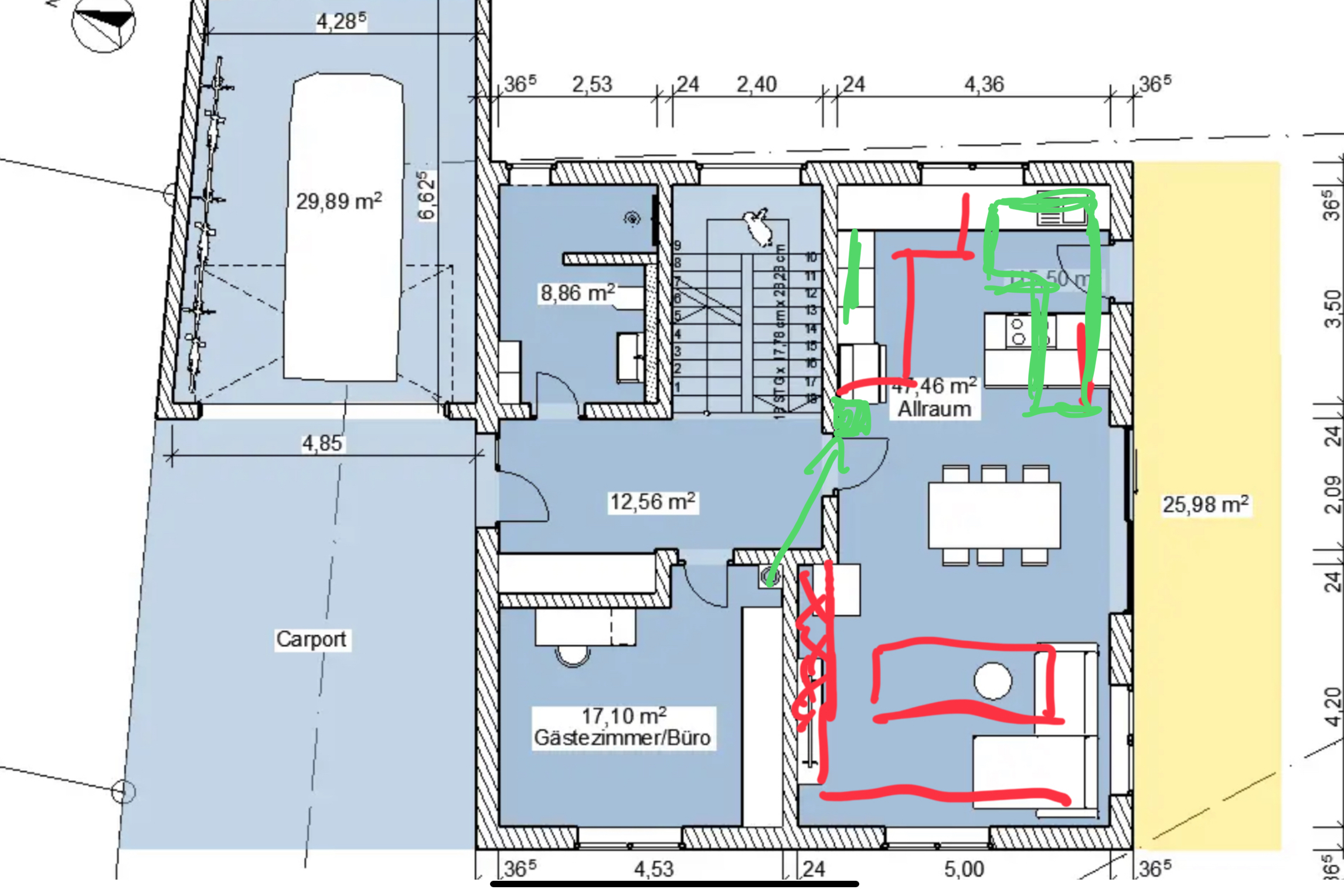

Rein von der Möblierung würde das funktionieren, nur wäre dann der Schornstein leider nicht mehr in Wohnzimmernähe. Ich sehe spontan auch keine Möglichkeit, ihn im oberen Bereich First nah zu positionieren.
Grundriss eines Hauses mit Carport links, Gästezimmer/Büro, Allraum, Küche, Essbereich und Treppe
Da ist er auch in Firstnähe. Oder wo ist denn überhaupt der First? Wo sind die Traufen?

Wir haben eben mal geschaut, wie man einen Abstellraum in das EG integrieren kann, aber egal wie man die Wände verschiebt - auf den ersten Blick sehen wir hier keine sinnvolle Lösung. Muss man den Grundriss dann noch mal komplett überdenken? [...]
Erste Vermutung ist, wenn man nun versucht einen Abstellraum im EG einzubringen, das der ganze Grundriss nicht mehr fliegt (oder hoffentlich hat hier wer noch eine zündende Idee). Würde dann eine Betrachtung aus diesem Aspekt Sinn ergeben?
In einen "fertigen" Grundriss einen zusätzlichen Raum hineinzuwürgen gelingt praktisch nie. Der erste Versuch führt zu einer unbefriedigenden Ecke, die sich bei jedem Versuch sie glattzubügeln durch Zellteilung (oder zumindest als "zehn kleine Negerlein" rückwärts) vermehrt. Die Vorgehensreihenfolge ist (wohlgemerkt im Vorentwurf !) 1. das Raumprogramm ist zu erstellen, 2. zu qualifizieren und 3. auf die Stockwerke aufzuteilen, alsdann ist 4. das OG konkret aufzuteilen und 5. das EG davon abzuleiten. Im Schritt 5 einzugreifen führt zu einer Massenkarambolage, die Schritte 4-3-2-1 gehen rückwärts wieder kaputt. Die Änderung sogar im Schritt 6 (alles bis hinunter zum EG ist bereits vom Vorentwurf in den Entwurf überführt) anzubringen, knallt nochmals einen Rumms lauter.

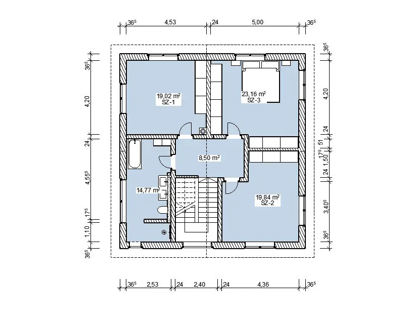

2D-Obergeschoss-Grundrissplan mit Schlafzimmern SZ-1 bis SZ-3, Treppenhaus
Eingang befindet sich auf der Traufseite. First und Dach in Draufsicht ist hier angedeutet, asymmetrisches Satteldach oder versetztes Pultdach realisierbar. AB oben würden wir persönlich gar nicht so sehr vermissen, dort täte es auch ein Einbauschrank. Aber AB für EG ist definitiv ein Punkt, der beim "Durchspielen" von Alltagssituationen fehlt. Ich glaube wir müssen hier mal mit dem Architekten sprechen. Rein rechnerisch müsste der Baukörper, zu Lasten des Büros, noch eine AB hergeben, oder? Was empfehlt ihr für AB Größen (bzw. Mindestmaße, in Bezug auf Möblierbarkeit)?
Ein asymmetrisches Dach sieht "schief" aus, wenn es keinen "Grund" dafür gibt, d.h. es keine Besonderheit des Baukörpers harmonisch fortsetzt.
Wenn Räume "zulasten" anderer Räume gingen, sollte man in der Planung dorthin zurückspringen, wo man sie vergessen oder fehldimensioniert hatte. Abstellräume haben keine zugeordnete Stakeholder-Person, sondern dienen dem ich nenne es mal Gemeinschaftszweck des Haushaltes. Sie können gelegentlich eine Zusatzfunktion als Akustikpuffer haben (manchen Leuten ist es erschreckend wichtig, daß K1 und K2 von den Zeugungsversuchen zu K3 nichts hören). Meist sind mehrere Abstellräume sinnvoll (also besser verteilt als kompakt), und sie haben verschiedene Zwecke (manche Inhalte sind lange zu lagern wie z.B. Anziehsachen für das andere Halbjahr, andere sollen greifbar sein wie z.B. Handtücher / Bettzeug), und zuweilen sind sie Wartezimmer für Flohmarktgut und Sperrmüll. Ich habe Kopierpapier gerne beim Büro und Handtücher lieber beim Badezimmer. Gerümpel kann überall hin.
