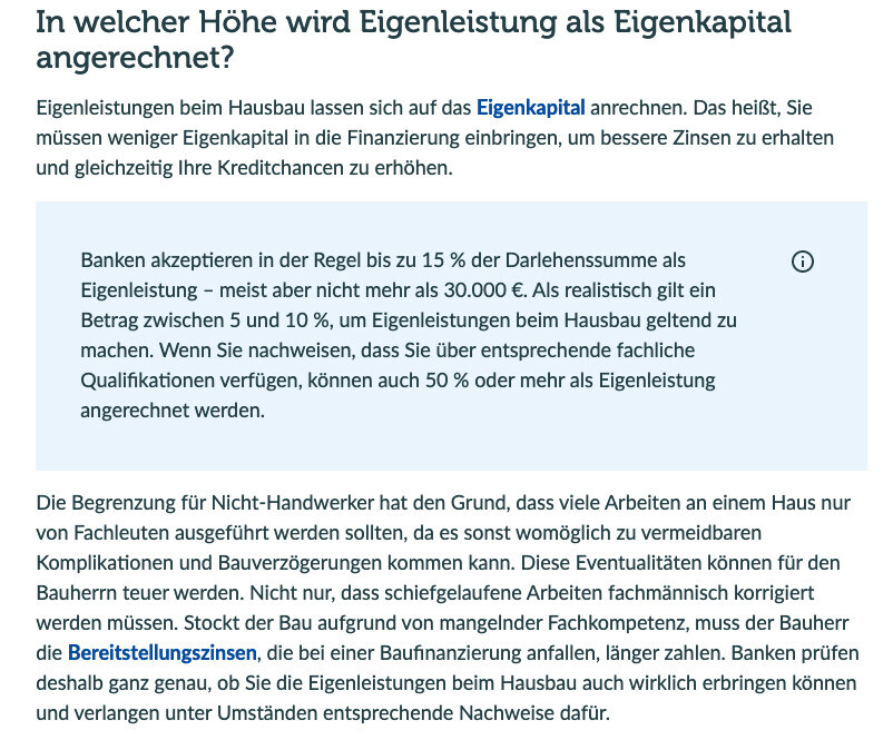

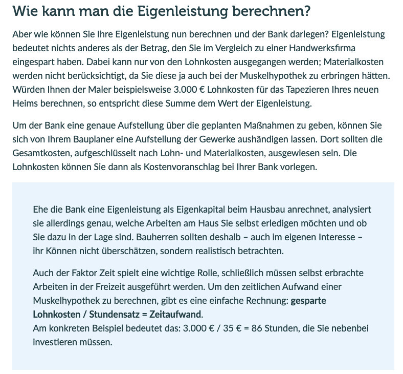

Der Rest geschieht in Eigenleistung bzw. zusammen mit Bekannten, wodurch bei den entsprechenden Gewerken nur die Materialkosten zu Buche schlagen
...weil mich oft einiges so sprachlos macht, ...
nachzulesen auf der Seite von Dr. Klein, Quelle vom Juli 2023:

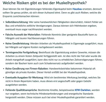

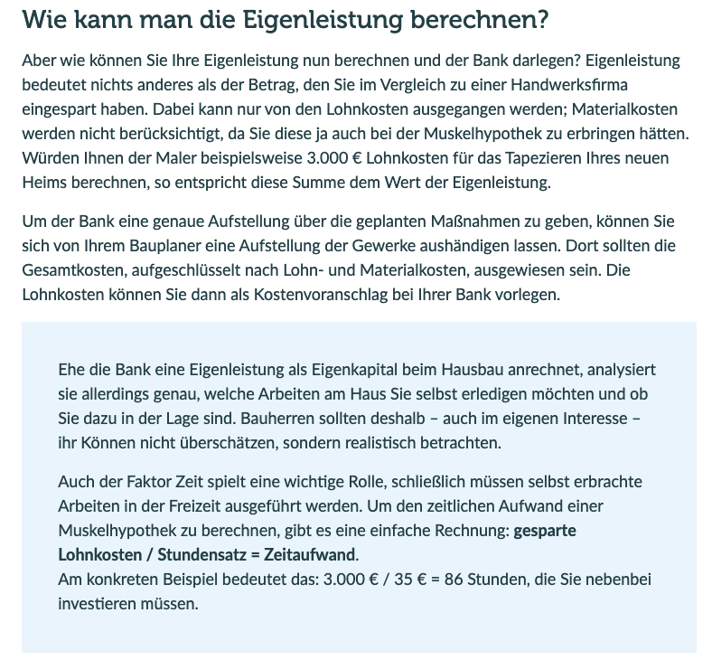

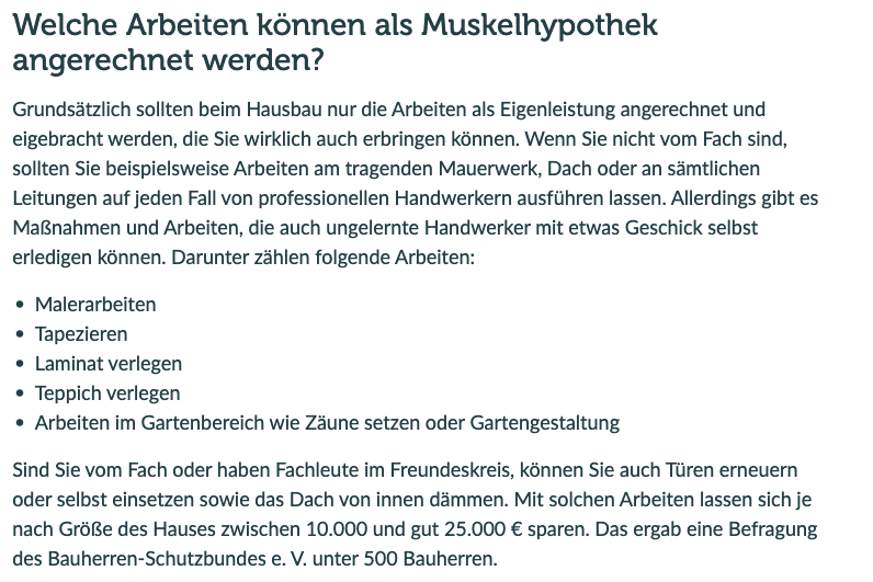

Screenshot eines Artikels zur Berechnung von Eigenleistung als Eigenkapital, mit blauem Info-Hinweisfenster.
Bildtext: Liste zulässiger Arbeiten für Muskelhypothek (Malen, Tapezieren, Laminat, Garten).
Beschreibt, wie Eigenleistung beim Hausbau berechnet wird; Beispiel 3.000 €.
Infografik zu Risiken des Muskelhypothek-Hausbau: Selbstüberschätzung, Materialfehler, Kosten.

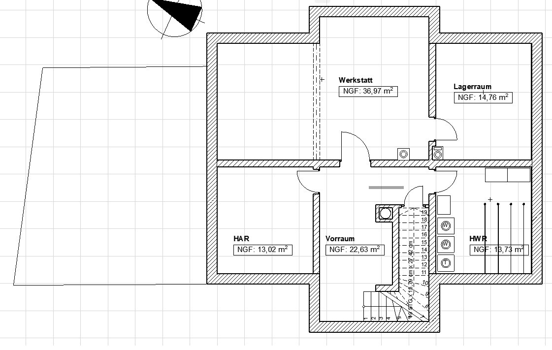

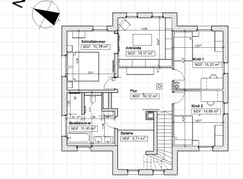

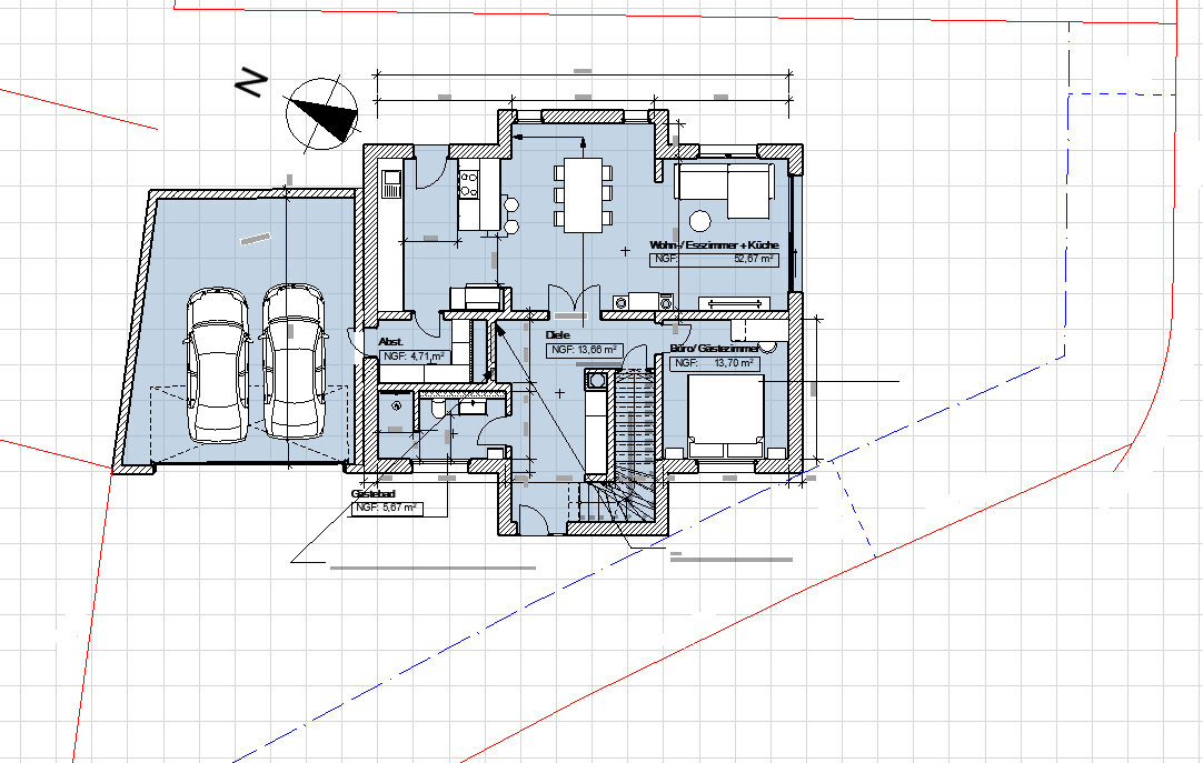

nach nun längerer Bedenk- und Recherchezeit melden wir uns zurück mit folgenden Änderung:
  1. Budget um ca. 35% erhöht
  2. Angepasster Raumbedarf:
    1. UG: Werkstatt, Lager, Hauswirtschaftsraum, Technikraum
    2. EG: Gästezimmer/Büro, Badezimmer, Speisekammer, Küche, Ess- und Wohnzimmer
    3. OG: Kind1, Kind2, Eltern, Bad
  3. Unterkellerung Garage fällt weg

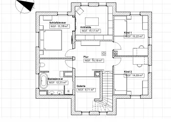

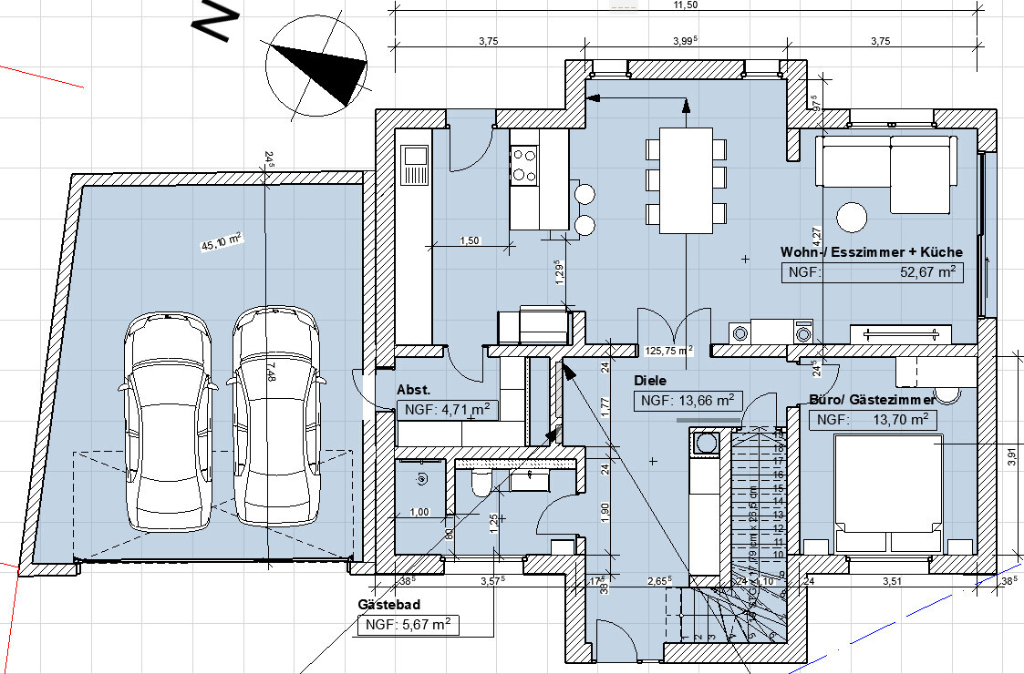

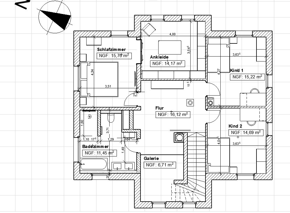

Unser Architekt hat uns folgende Vorentwürfe erstellt. Diese dienen als erste Orientierung (das OG hat z.B. zwei Varianten wegen unterschiedlichem Technik-Schacht).
Nach Rücksprache mit dem Schornsteinfeger ist die Positionierung des Schornsteins (Schornstein mit separatem Luftzug) so nur schwer realisierbar (gem. Statik, BImSchV) und zudem kontraproduktiv für Solar. Stattdessen müsste der Schornstein, wie im Grundriss dargestellt (d. h. Schornstein ohne separatem Zug, vom Schornsteinfeger empfohlen), zum First verschoben werden. Hierdurch steht der Schornstein im OG mitten im Flur. Generell ist durch die Firstausrichtung und BImSchV die Positionierung des Schornsteins stark vorgegeben.
Die Frage die wir uns nun stellen ist: Kann und sollte man mit dem aktuellen Grundriss weiterarbeiten, oder ist durch die Situation mit dem Schornstein ein Sprung über Los erforderlich? Eventuell habt ihr ja Ideen und Anreize.
Der Vollständigkeit halber unsere ersten "Bedenken" zum Grundriss:
  • Kinderzimmer eventuell etwas zu klein
  • Zu viel Flurfläche im OG
  • Elternschlafzimmer für das große, bereits vorhandene Bett zu klein, dafür Ankleide zu groß
Danke und Gruß
Grundrissplan eines Hauses mit Garage, Wohn-/Esszimmer und Küche
Grundriss eines Hauses: Doppelgarage, Treppenhaus, Wohn-/Esszimmer, Küche, Schlafzimmer.
Grundriss der Etage mit Schlafzimmer, Ankleide, Kind 1, Kind 2, Flur, Badezimmer, Galerie.
Grundriss eines Hauses mit Schlafzimmer, Ankleide, Kind 1, Kind 2, Flur, Badezimmer, Galerie.
Grundriss eines Gebäudeteils mit Werkstatt, Lagerraum, HAR, Vorrraum, HWR und Treppe.
Was soll denn da jetzt für ein Dach rauf? Ich sehe da kein versetztes Pult, sondern ein konventionelles Kapitänshaus?
