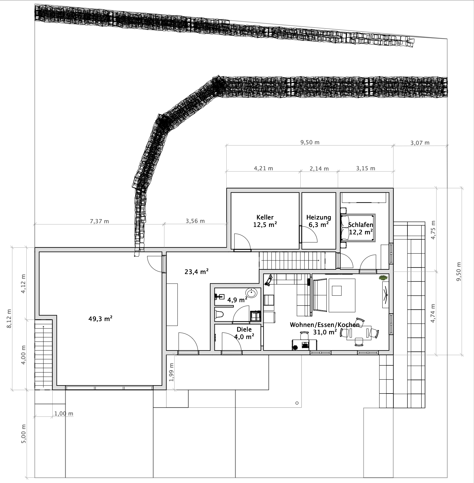

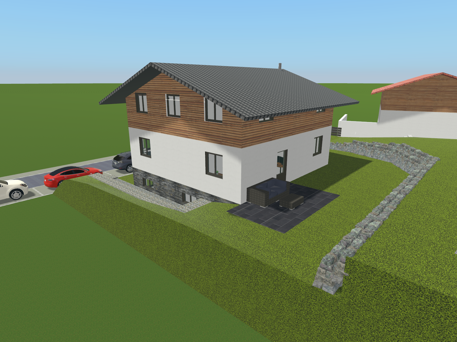

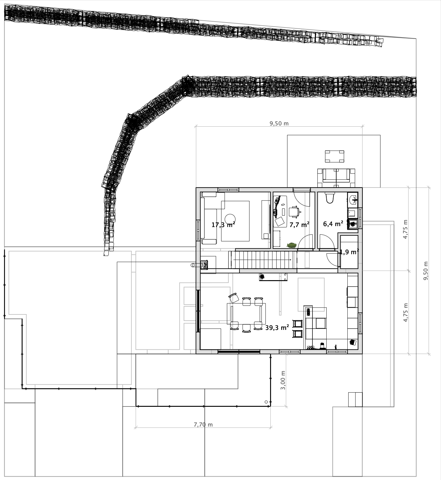

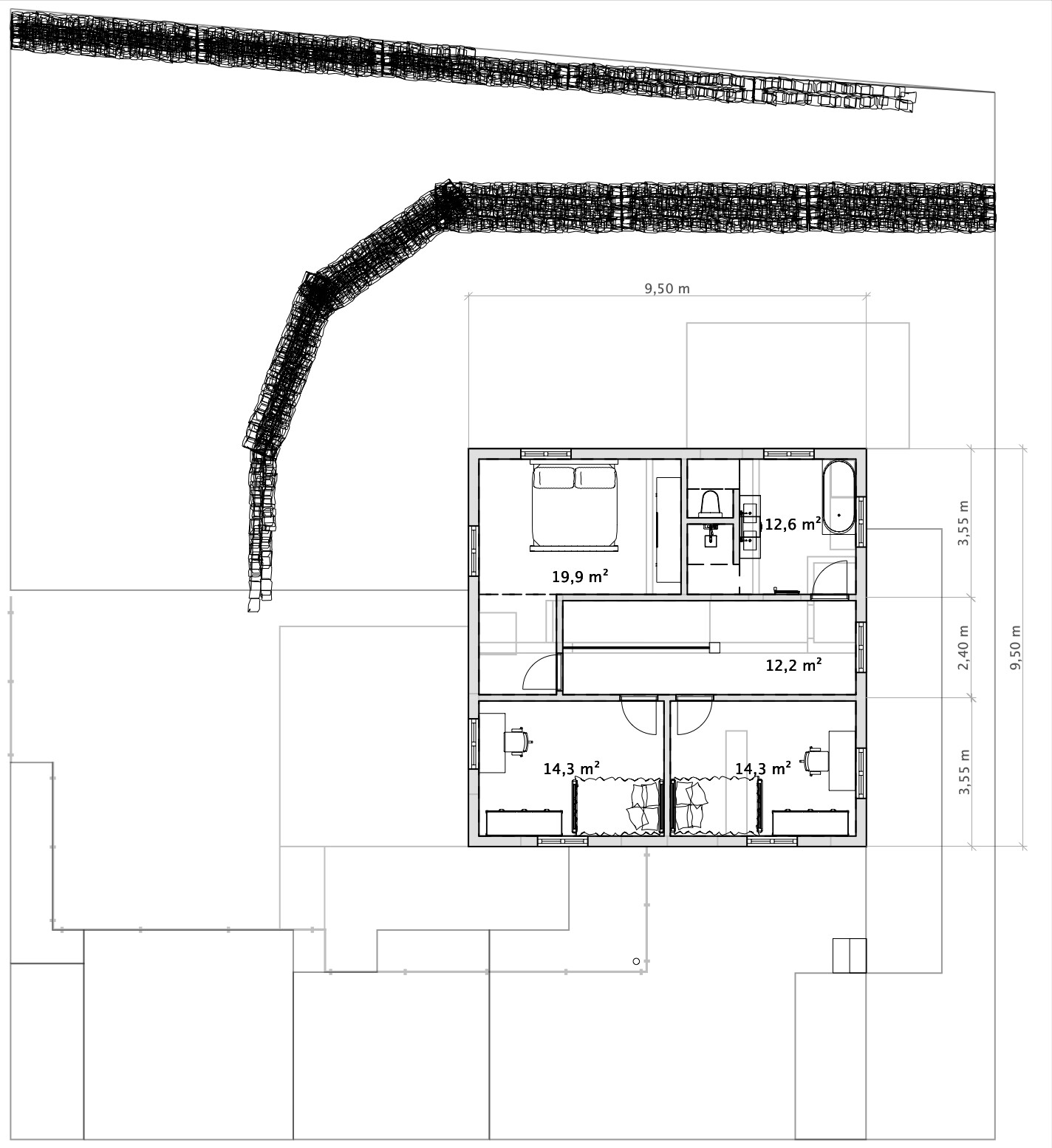

wir planen aktuell ein Einfamilienhaus in Hanglage oberhalb der Straße. Durch die Hanglage ist das Kellergeschoss zur Straße hin freigelegt und dort soll auch die Einliegerwohnung entstehen. Auch der Haupteingang ins Einfamilienhaus soll auf Straßenniveau sein und dann über eine lange Treppe ins Erdgeschoss führen. Bin gespannt was ihr davon haltet. Danke!

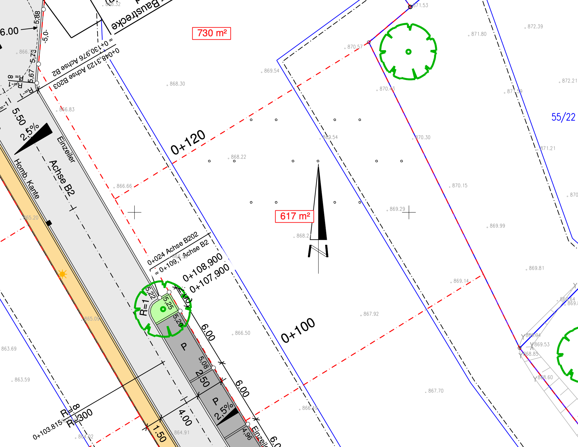

Größe des Grundstücks: 627qm
Hang: Ja, das Grundstück ist oberhalb der Straße. Gemessen vom Straßenniveau hinten links ca. 5,5m und hinten rechts 4,2m.
Grundflächenzahl: 0,4
Geschossflächenzahl: Keine Vorgabe
Baufenster, Baulinie und -grenze: Siehe Bilder

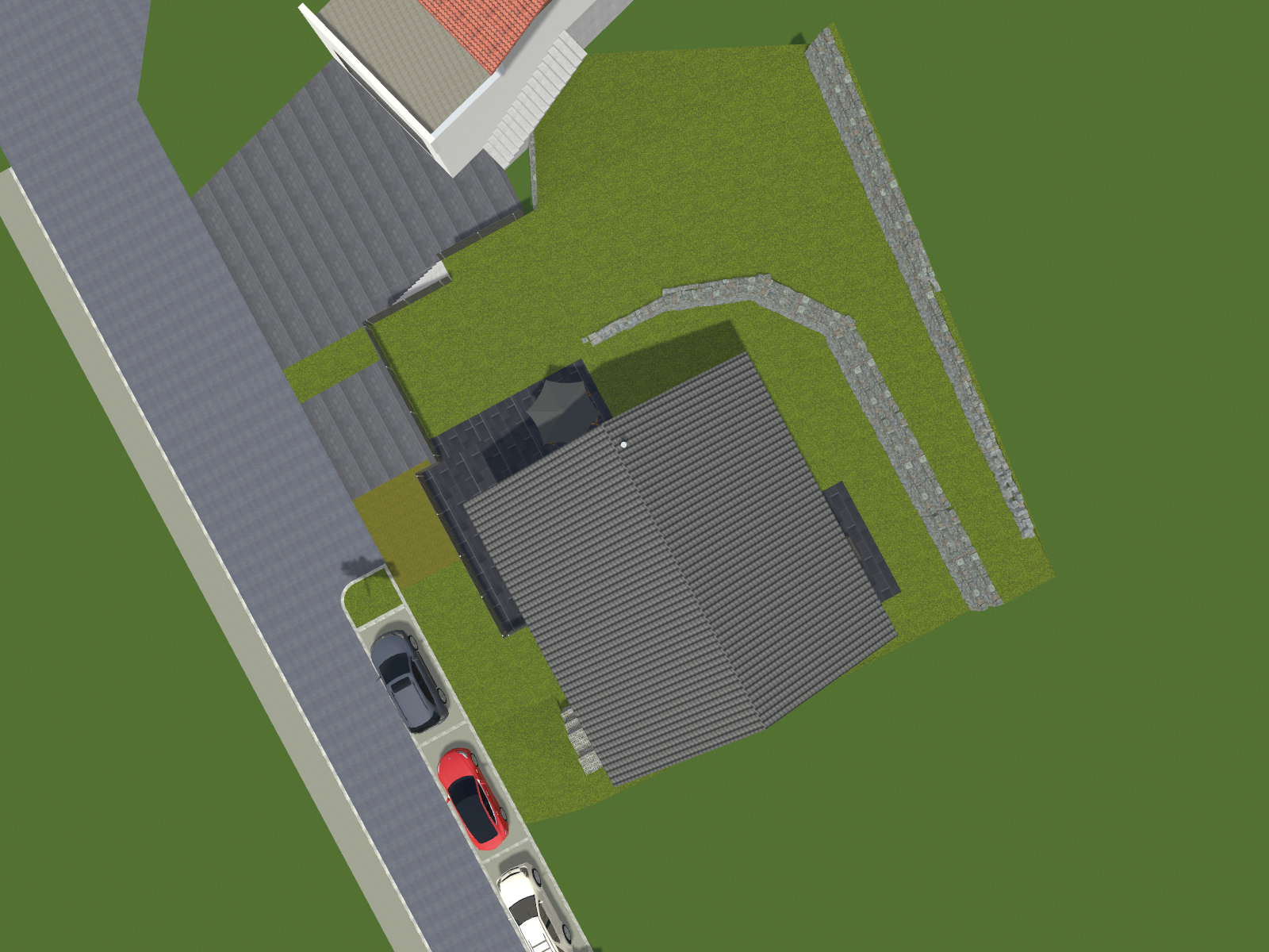

  • Mit dieser Planung setzen wir das Haus genau in die Südecke des Grundstücks, damit die Einliegerwohnung möglich wird
    • Wir sind allerdings der Meinung, dass es verkraftbar ist, weil wir eine Morgenterrasse mit Ost-Ausrichtung haben und sich eine weitere große Fläche/Terrasse in Richtung Abendsonne ergibt
  • Durch die Einliegerwohnung sind unsere Kellerräume sehr rar

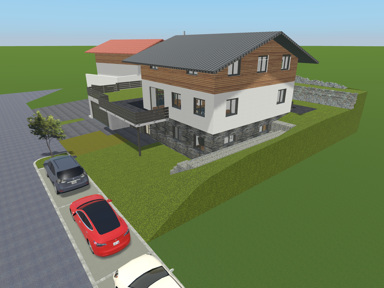

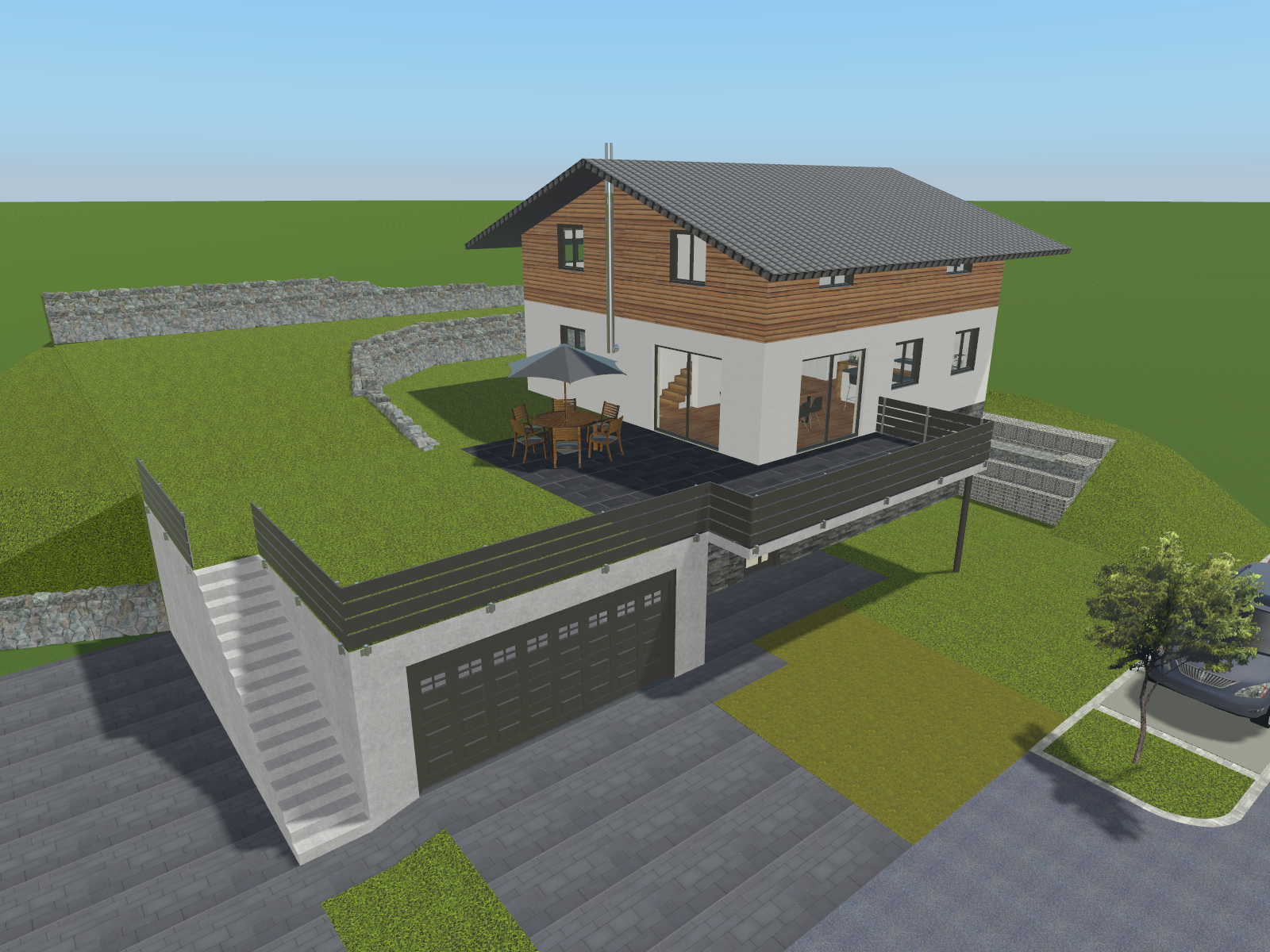

Wir haben ein anderes Haus in demselben Baugebiet besichtigt und das steht ebenfalls am Hang oberhalb der Straße und hat unten eine Einliegerwohnung. Hier haben wir uns Einiges abgeschaut. Uns war wichtig, dass wir nicht außen am Haus nach oben laufen muss und den Haupteingang im Erdgeschoss hat. Wir wollten direkt auf Straßenniveau und überdacht das Haus betreten können.
Vielleicht habt ihr ein paar gute Ideen zum Thema Hangbebauung und Lichthof für die Fenster der Einliegerwohnung. Ansonsten würde mich eure allgemeine Meinung zu unserer aktuellen Planung interessieren

Es fehlen Maße
Im OG die 2 m Linie
Budget könnte sehr knapp werden. Tippe ihr baut im Südlichen teuren Teil.
Warum wollt ihr euch eine Einliegerwohnung antun.
Ich würde meinen Südgarten nicht hergeben. Also wir haben ohne ETW gebaut.
So finde ich die Treppe nicht gut. Gibt Kelleratmospähre

Mir gefällt der Entwurf sehr gut von der Grundidee. Schöne Trennung der Wohneinheiten innen und außen und gute Integration der Garage und Stellplätze. Da ich weniger praktisch als Andere hier denke, kommen sicher noch gute Tipps, wenn die Masse da sind.
Für 600T€ wirst Du jede Position genau rechnen und bist in der Wahl von Ausstattung und Materialien ziemlich eingeschränkt. Die Bewohner der Wohneinheiten sind besser keine Sammler, denn der Platz zur Unterbringung von viel Hab und Gut ist rar. Muss man nur wissen. Einliegerwohnung Fenster würde ich „niederländisch“ groß machen.

  • Welche 2m Linie im OG meinst du?
    • Das einzige 2m Maß (bzw. 1,99m) ist im Moment im Kellergeschoss eingezeichnet und zeigt den Vorsprung der Garage gegenüber der Hausfront
  • Ja wir bauen im teueren südlichen Teil
  • Genau aus diesem Grund planen wir mit Einliegerwohnung, um uns bei der Finanzierung helfen zu lassen
    • Wohnraum ist in unserer Region sehr gefragt
  • Welche Treppe meinst du?
    • Vom Kellergeschoss ins Erdgeschoss?

Ich finde die Haustüre nicht! (ernst gemeint):confused:
Ach, neben der Garage, wo 23,4 qm steht? Zugang quasi über Keller?
Nach Wohnen gelangt man über die Schleuse Essen?
Türe Büro direkt an der Treppe?
WC in Sichtweite Küche?
Man „stolpert“ quasi in die Küche, wenn man reinkommt?
Puh, mir gefällt das so überhaupt nicht (ok, muss es auch nicht), aber einladend ist der Zugang nicht.
RH, wo die Garage im Haus ist, haben das z.T. auch so.
Die gerade Treppe gehört da nicht rein.
Zu den Bildern:
Haus erinnert mich an „Ferien auf dem Bauernhof“.

Hab ihr euch dies ehrlich durch gerechnet? Für die Zusatzkosten der EWL muss lange jemand drin wohnen bis diese Einnahmen euch bei der Finanzierung helfen, wenn überhaupt mal. Der größte Vorteil eines Einfamilienhaus (alleine zu Wohnen) geht durch die EWL auch verloren.
