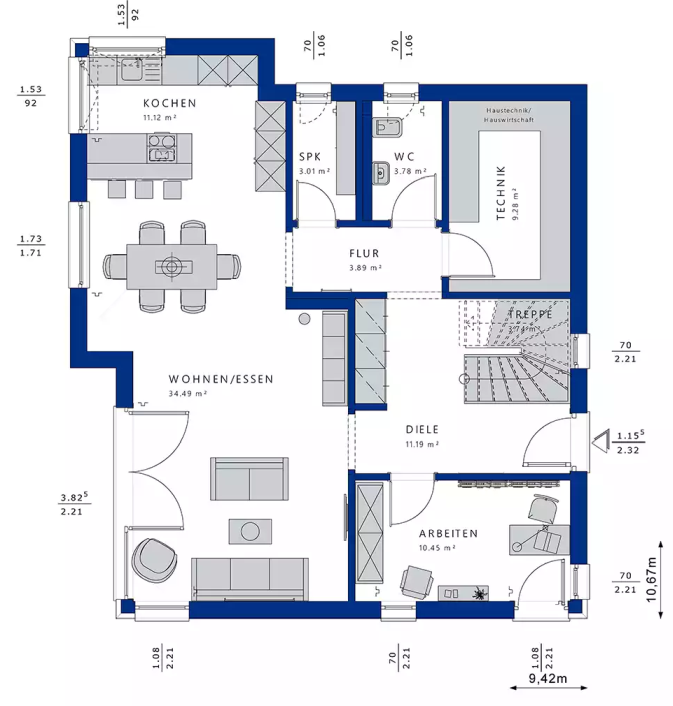

@kronos215 .. du hattest in Beitrag 15 noch diesen EG-Grundriss angehängt, eben ohne Erker, aber auch andere Treppenpositionierung usw.
Grundrissplan eines Hauses mit Küche, Wohnen/Essen, Flur und Technikraum.
Lege nochmal dein Sonnenverlaufsbild und den Grundriss mit der Terrasse von @ypg aus Beitrag 22 übereinander. Die Terrasse dort ist ja nicht nur Richtung Nachbar orientiert. Die Treppe ist da übrigens mitten im Haus durch die Schraffierung bzw. den Text "Freiraum" gekennzeichnet. @ypg .. so ganz sehe ich nicht, wie im EG da der Verlauf sein soll, kannst du da nochmal gucken?

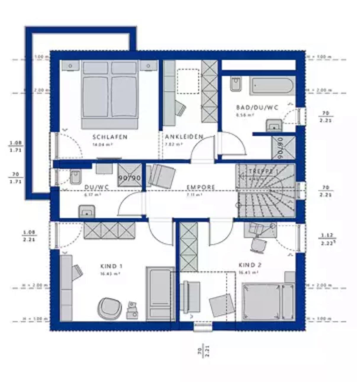

Hier das zugehörige OG
Ich hoffe die Auflösung ist in Ordnung. Auch hier würde die Firstrichtung nicht passen
Wenn Bien-Zenker seine Preise ohne die Extras wie Erker auf den Grundriss angibt dann wird das Haus vmtl zu teuer. 150-160qm sind drin (3000€/qm)
Grundriss eines Hauses mit Schlafzimmer, Ankleide, Bad, Empore und zwei Kinderzimmer.

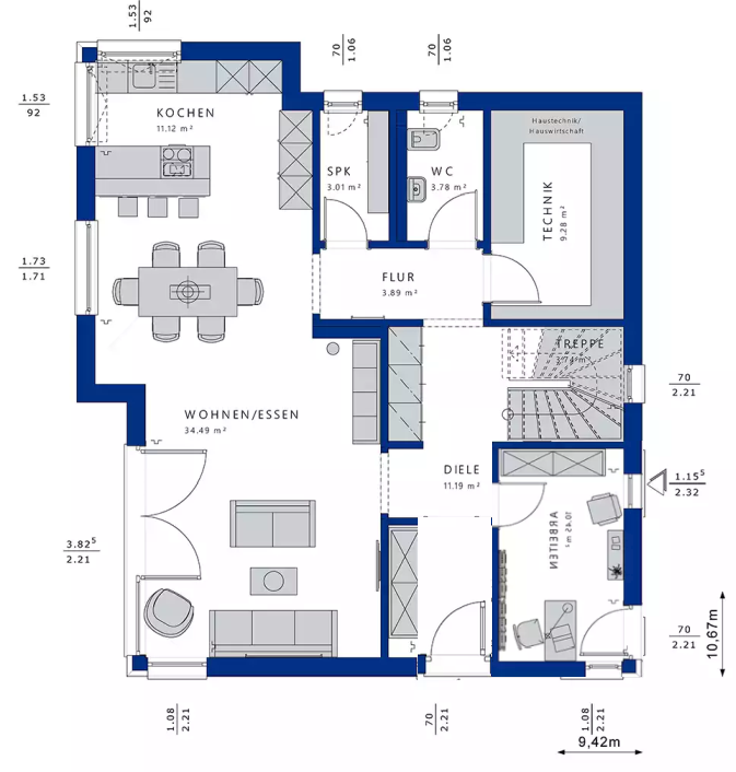

... und, wenn du von planunten ins Haus kommen willst, dann könnte man im EG das Arbeitszimmer und Eingang tauschen, also
Grundriss eines Hauses: Küche, Wohnen/Essen, Flur, Diele, WC, Technikraum, Treppe.
als EG
- Terrassenzugang aus Küche noch integrieren, dann kann man auch Terrasse oben links um die Ecke planen)
- Technik und Arbeitszimmer am besten noch tauschen, dann kann planrechts gleich die Garage andocken
zusammen mit
Grundriss eines Obergeschosses: Schlafzimmer, Ankleide, Bad, Flur und zwei Kinderzimmer.
als DG

Das stimmt doch nicht .. die passt doch. Und die Lage der Räume passt doch auch.
Das EG müsste aber um 90 Grad gedreht werden oder nicht? Bleibt es so sieht man nur Hecke aber keinen Garten, das Grundstück ist ja viel tiefer. Auch nach planrechts keine Aussicht
Zumindest planoben duerfte nicht verloren gehen. Ich glaube sowohl Sonne aus Süden/westen reinzulassen als auch die Aussicht in planoben/rechts zu erhalten ist ein Ding der Unmöglichkeit
Aussicht kannst du doch jederzeit aus Küche, dann Arbeitszimmer und Terrasse genießen.
Mit Wohnen auf die planlinke Seite konzentriert nimmst du halt die mögliche Sonne von Morgens bis Abends in den Raum rein, insbesondere im Winter ist das auch recht nett.
Und mal ehrlich, wie oft sitzt man denn wirklich zu Tageslichtzeiten auf dem Sofa zum Aussicht genießen? Ist man da zu Tageslichtzeiten dann nicht eher im Garten/Terrasse?
Und aus dem Schlafzimmerfenster guckt man doch auch nicht andauernd raus. Bei Kniestock 80 cm kann man übrigens auch sehr schön aus einem passendem Dachfenster gucken.
