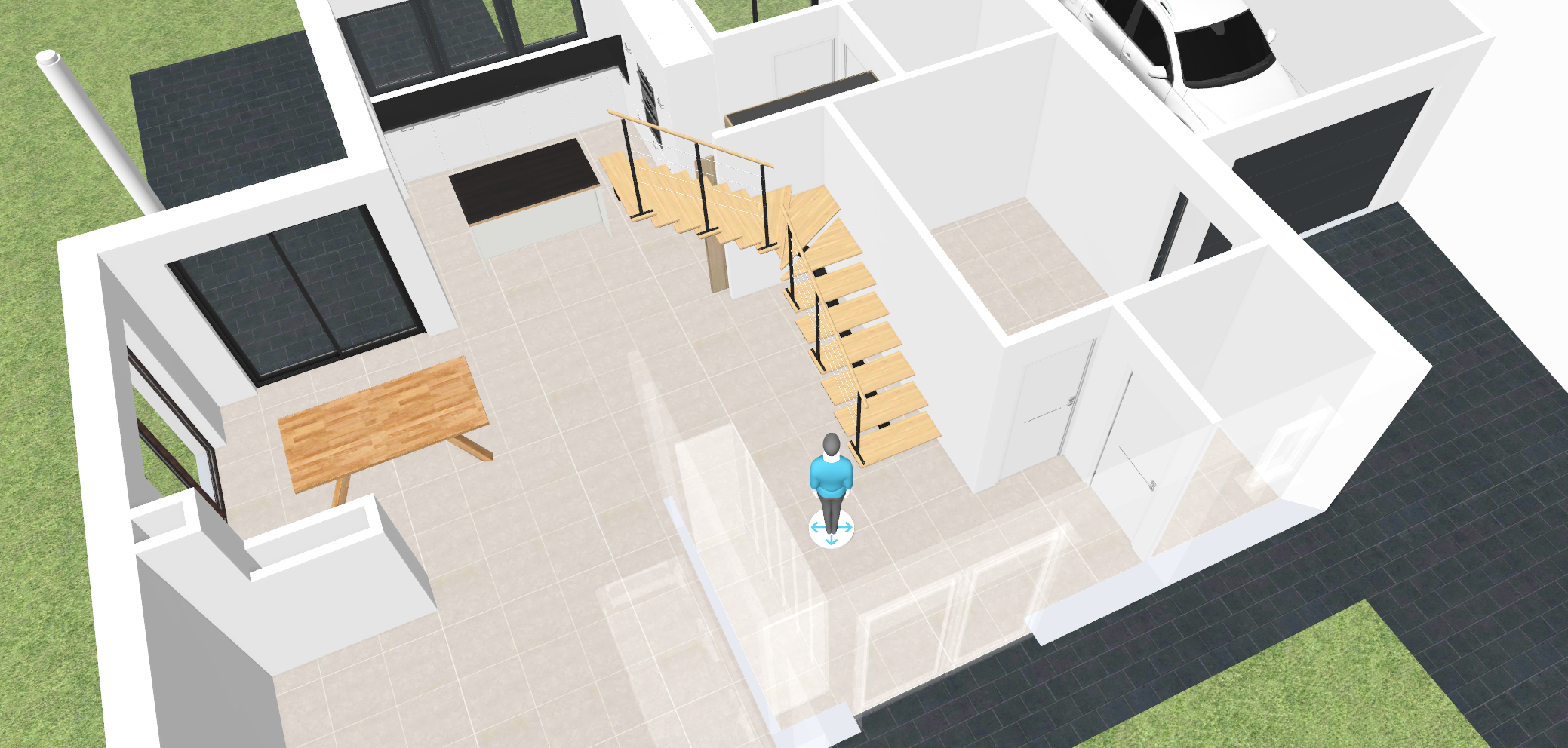

gekennzeichnet. @ypg .. so ganz sehe ich nicht, wie im EG da der Verlauf sein soll, kannst du da nochmal gucken?
3D-Render eines offenen Hauses: Küche, Esstisch, Treppe, Fliesenboden und Garage mit Auto.
Ihr redet etwas aneinander vorbei. Während man das Potential von verschiedenen Blickwinkel und Sichten erkennen könnte, um jede Lage zu wertschätzen, sieht das der TE nicht und fokussiert alle Situationen in Richtung Freiraum/Garten. Er würde die Fenster gern alle im Norden haben.
Und ja: eine Weitsicht hat etwas. Das nimmt man gern für den Sundowner oder Abendterrasse mit, aber zum Fernsehen, Chillen im WInter sind nun mal andere Prios wichtiger, da man im Dunkeln nach Feierabend eh einen anderen Lebens-Rhythmus hat. Davon mal ab: im Sommer sitzt man eh draußen, „da könnte die ganze Gartenseite ohne Fenster auskommen“ - smile
Bleibt es so sieht man nur Hecke aber keinen Garten, das Grundstück ist ja viel tiefer.
Garten besteht nicht durch Aussicht, sondern durch Bepflanzung, zb dieser Hecke. Ich denke, Du versteifst Dich zu sehr darauf, dass man oder ihr mal gesagt hat, „schön mit der Fernsicht“. Dennoch hat ein Haus nun mal vier Außenwände, die alle ihre Berechtigungen haben - auch eine Hecke kann man dankbar annehmen, denn ins Grüne zu schauen hat oft mehr als ins Leere oder Weite zu schauen. Zumindest ist es behaglicher.

@ypg .. danke für die "Treppenauflösung" ... hatte irgendwie eine Blockade im Kopf.
Wie man im Grundprinzip erkennen kann, haben die Aufteilung von @ypg in Beitrag 22 und meine Anpassung des einen Standardgrundrisses in Beitrag 40 ein paar Sachen gemeinsam. In Beitrag 40 könnte man Kind1 noch zuungunsten von Kind2 (=Büro) vergrößern.
Ja, das Tool ist bei den Treppen etwas eigen. Die Darstellung ist unbefriedigend.

die Schwierigkeit des Grundriss ist, dass man sich praktisch in drei Himmelsrichtungen öffnen muss...
Sofern Du Haus und Grundstück nur in eine Richtung definierst, entsteht eine Schwierigkeit, ja.
Ich suche tatsächlich noch immer die Eierlegende Wollmichsau..
Weil Du die eingeschränkte Sichtweise hast?
Was wäre euer Rat zum weiteren Vorgehen unter Berücksichtigung der Wünsche und der Sachlage?

Weiter am Architekten-Entwurf arbeiten und diesen passend machen (va OG)
Ich könnte Dir jetzt gar keinen Rat geben, weil ich die Ausrichtung selbst eher langweilig finde (gegensätzlich zu @wiltshire)
Ich würde wohl an Eurer Stelle alles mal sacken lassen, auch was hier steht.
Wenn ihr dann immer noch in Richtung Nord denkt, dann frag den Architekten nach einem neuen OG. Allerdings mögt Ihr ja jetzt auch die Außenansicht nicht mehr. Da bleibt zum Mögen nicht mehr viel.
