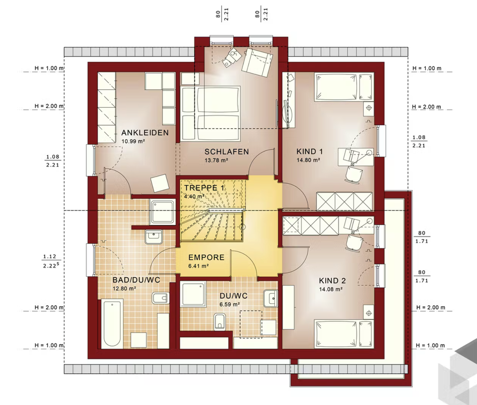

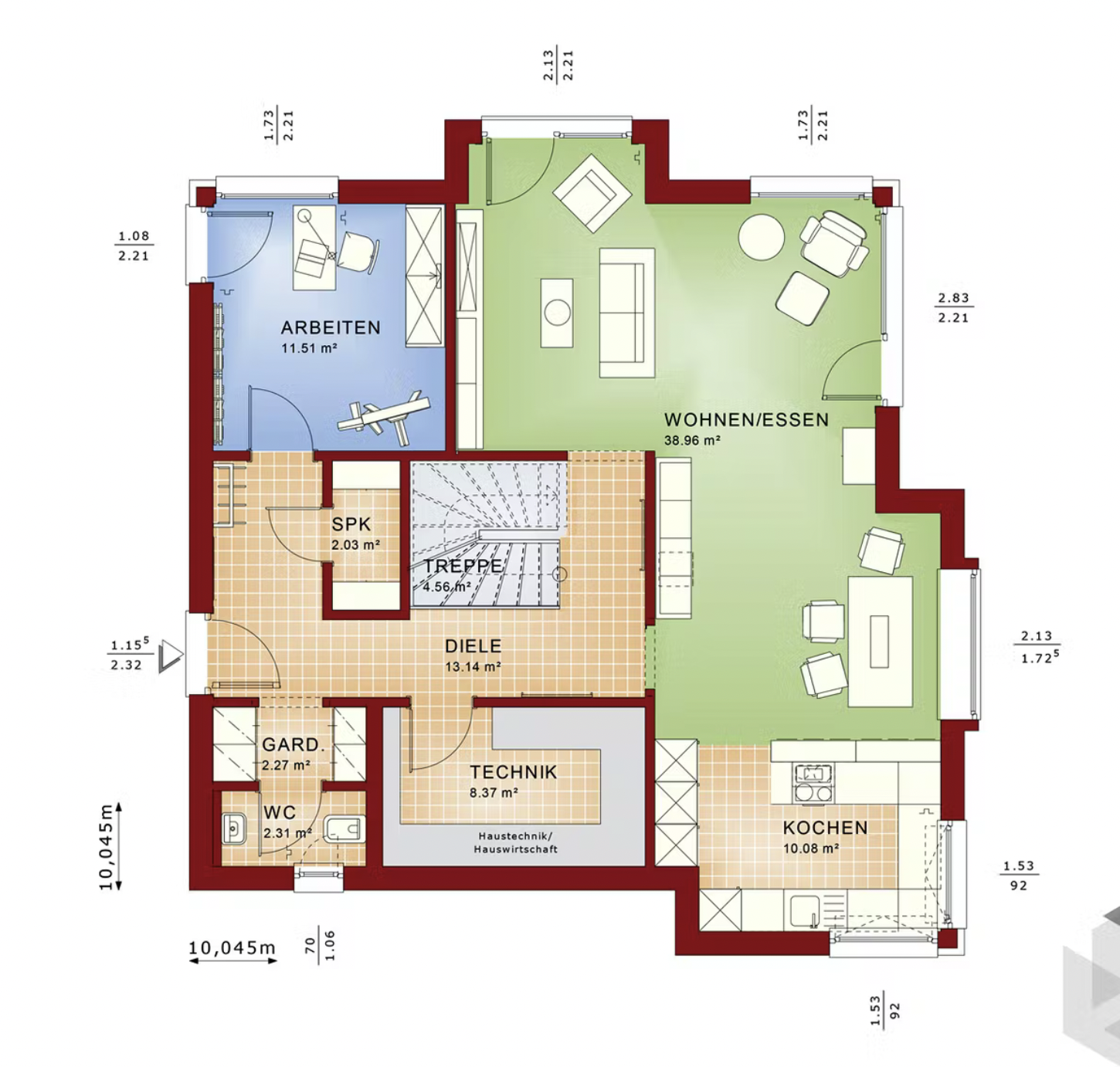

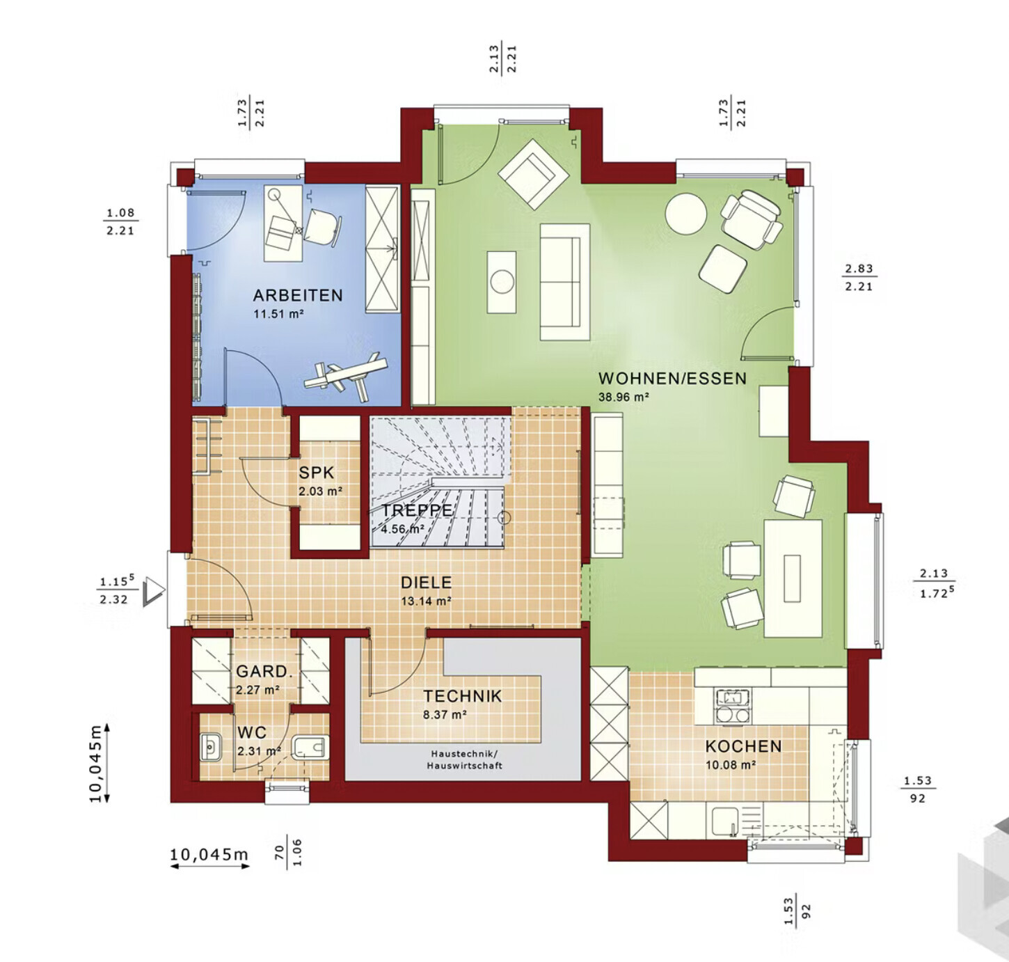

Bien-Zenker, korrekt. Zur Vollständigkeit hänge ich EG und OG zusammen in diesem Beitrag an. Wenn der Grundriss um 90 Grad nach links gekippt wird fällt auf, dass die Firstrichtung nicht mehr dem Bebauungsplan entspricht und geändert werden müsste. Auch die Gaube hin zum Nachbarn macht wenig Sinn und sollte planoben ausgerichtet sein. So gut das EG auch gefällt, so viel Änderungsnotwendigkeit besteht beim OG.
Das Haus ist übrigens auf diversen Portalen - und auch bei Bien-Zenker selbst - ausgeschrieben für rund 416.000€ Schlüsselfertig inkl. Bodenplatte. Kann das sein? Wirkt für mich zu günstig. Es handelt sich immerhin um 161m2 (= 2.500€/qm, Bien-Zenker selbst spricht von 3200+ €/qm). Davon abgesehen soll es aber nicht um das Unternehmen gehen. Wir haben ebenfalls öfter mitbekommen, dass Bien-Zenker preislich nicht attraktiv für das Gebotene ist.
Ich finde ganz ehrlich, dass dieser Entwurf zu den besseren geört, die man hier im Forum sieht
Vielen Dank für dein Feedback, du bist auf den ursprünglichen Grundriss eingegangen? Dann bekommt er wohl doch nicht nur Kritik ab. Das EG finden wir ja auch nicht schlecht, Küche und Wohnzimmer sollten Richtung Garten planoben angeordnet sein. Allerdings ergibt sich durch dieses EG eben jenes OG mit dem wir uns sehr schwer tun.

Wenn ich den Grundriss so anschaue wäre es wohl gut, wenn nur das EG um 90 Grad gedreht werden würde und das OG fix bliebe. Ob es ein zweites Bad oben brauch? Ebenfalls fraglich, evtl. wäre das wieder der Lagerraum... der Kniestock wäre zudem sicher etwas niedriger

Ich finde auch das OG gelungen, ein paar Kleinigkeiten denke ich da anders als der Entwerfende:
Die eingezeichneten Standard-Schränke im Schlafzimmer mit dem Versuch eine "Ankleide" zu bauen sind in dieser Anordnung "Humbug". Mit einer Schreinervariante kannst Du sehr viel Stauraum bauen und die Schräge mit einbeziehen (auch über dem Bett, wenn es nötig sein sollte). Aus dem Bereich mit der Dachschräge lässt sich ein sehr gemütliches Feature machen z.B. mit einem sehr flachen Togo Ecksofateil (gibt es auch in guter Qualität gebraucht) inklusive einer Stehlampe zum Lesen. Da reicht etwas Kunstlicht. Das Badezimmer funktioniert. Das Arbeitszimmer könnte dem Kind noch etwas Platz abgeben. Das Dachflächenfenster im Lagerraum würde ich einsparen. Das Dachflächenfenster über dem Flur ist net, aber wenn schon echtes Licht dahin, dann auch richtig und mindestens die doppelt, wenn nicht dreifache Fläche aus Glas einplanen (teuer) und daran denken, dass das etwas böd zu reinigen ist (Zugang). Alternativ gibt es phantastische Leuchten, die diesem Bereich Licht und Leben spendieren können. Ich denke da an so etwas wie less'n'more Alien (sehr cool) oder Bulbsquare (simuliert Dachflächenfenster). Das spart nicht nur etwas Kosten, sondern hilft auch das Haus im Sommer kühl zu halten und gibt etwas mehr Fläche für Photovoltaik frei, welche ja in diese Richtung liegen würde.
Bitte auch noch das andere DG zu Beitrag #15.
Wenn der Grundriss um 90 Grad nach links gekippt wird fällt auf, dass die Firstrichtung nicht mehr dem Bebauungsplan entspricht und geändert werden müsste. [ / ] Wenn ich den Grundriss so anschaue wäre es wohl gut, wenn nur das EG um 90 Grad gedreht werden würde und das OG fix bliebe.
Damit wäre der Entwurf leider zu vergessen, denn das DG funktioniert mit gedrehtem Dach nicht mehr, und EG und DG gegeneinander zu verdrehen - selbst wenn die Treppe hier ziemlich zentral ist - ist ebenfalls Murks (abgesehen davon, daß dabei vom Katalogmodell nur noch die Preisdimension bliebe, aber der Vorteil der Serienreife futsch wäre).
