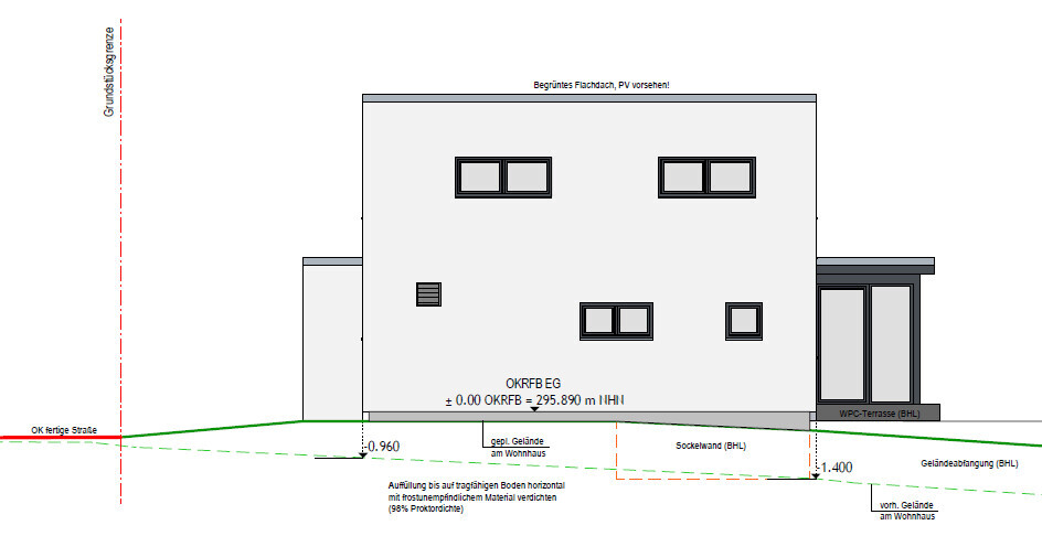

@Ganneff nur bedingt siehst du es mit Stühlen. Die Stühle simulieren nicht den Platz den es braucht, dass sich noch jemand dahinter vorbeiquetscht.

Ich lese, Du kommst von der technischen Seite. Ich kenne mich da wenig aus und habe auch keine guten Erfahrungen mit zu viel "Automation" hinsichtlich der praktischen Realität.
Zunächst ist nein Empfinden nicht nach Zeit steuerbar, denn manchmal mag ich es hell, manchmal das Gegenteil. Wie sollte das der Automat wissen? Zusätzlich würde ich ein zu viel dessen als Bevormundung empfinden und alleine das Bedienen eines Schalters zu "sparen" ergibt zumindest in keinem Alltag keinen Sinn. Ich,hatte früher nach ne teure Wind-Sonnenautomatik......jedoch nur einen Sommer, dann würde sie stillgelegt.
Meine eigentliche Frage dazu ust aber eher, wie stark Du dämmen möchtest, auch Fenstereigenschaften. Werden es Raffstore und gibt es Dachüberstand.
Wir haben Südost mit viel Glas aber eben Raffstore, Klimaanlage und kfw40.
Ich meine einfach, dass man dafür genau schauen muss und insbes. sein Empfinden ehrlich prüfen.
Drum prüfe, wer sich bindet....schreiben lässt sich Vieles.
Ja, hab irgendwo nen Elektrikergesellenbrief liegen und mach seit Jahrzehnten Programmierung. Und lern grad den KNX Teil.
Hab schon bisher einiges an Automatisierung (mit den Limits die einem eine Mietwohnung halt so setzt), von daher ist das eher ein Umstellen im System als ganz was neues. Das mit dem "Woher soll der Automat das wissen" - nunja, das ist dann Teil wie man das aufbaut. Wenn ich manuell was einstelle geht halt die Automatik aus. Für eine bestimmte Zeit oder bis zu einem gewissen anderen Event ist dann wieder Einstellungssache.
Ich bin aus verschiedenen Gründen nicht KfW gebunden, aber "je mehr desto besser" an Dämmung und co. Da ist schon einiges drin. Und ja, das weiter anzusehen/vertiefen ist definitiv auf meiner Liste.

zur Pendeltüre:
Die Zarge ist wirklich nicht mehr als ein Brett - sie darf keinen Falz haben. Sehr leicht zu bauen. Die Scharniere arbeiten entweder mit Federzug oder eleganter mit Schwerkraft. Soll die Tür einen oder zwei Flügel haben?
Die Abdichtung hinsichtlich Schall ist eine Herausforderung - das sollte Dein Sohn einmal bedenken. Diese Türen schließen nie dicht, wenn sie in einem einigermaßen angemessenen Preisrahmen sein sollen. Das betrifft auch Luftzug und Licht. Dennoch finde ich das eine feine Idee.

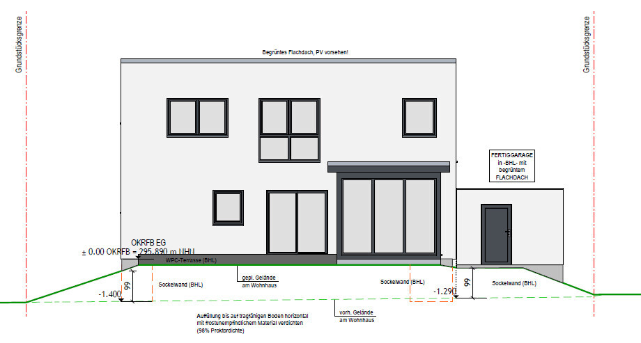

zum Platz um die Stühle:
Eine Bank schafft Platz - besonders wenn sie eine Wand im Rüchen hat. Wir haben in unserer Küche eine etwa 3m lange Halbinsel (im häuslichen Sprachgebrauch "Spanien" genannt) mit Zugang zum Stauraum von beiden Seiten. Der Esstisch steht parallel zur langen Seite der Halbinsel. Vor 4 der unauffälligen Türen steht eine 2m lange Bank, davor kommt gleich der Tisch. Das haben wir bewusst so gelöst, da in diesem Teil der Kücheninsel nur Dinge sind, die wir selten brauchen (Vakuumierer, Gewürzmühle, Fondue, außeralltägliche Gläser, Anleitungen...) Wenn man was braucht, wird die Bank verschoben. Hat bisher noch nicht gestört. und das Raumgefühl ist klasse.

Ein Flügel ist der Wunsch - und vom Platz her auch gut machbar. Zur Abdichtung: Ich dachte da an so ein Dichtungsband für Türen/Fenster, so 0.5cm aufklebbares Teil oder so. Die Tür muss ja einen kleinen Spalt zwischen sich und der Zarge haben. Das da entweder an den Flügel oder die Zarge gepappt sollte zumindest Licht raushalten. Vielleicht ein bisschen Schall. Muss man halt alle 2, 3 Jahre mal ersetzen. Wie weit Luftzug unterdrückt werden sollte - hrm, das Haus hat ne Zentrale Lüftung. Also irgendwas an Luftbewegung muss ja gegeben sein.
Ja. Hab ja anfangs in dem Entwurf mit der Speisekammer eine Bank an der Wand da gehabt. Wenn es sich ergibt das hier eine Bank (egal ob fest an Wand oder beweglich) besser kommt, ist das sicher eine Option.
