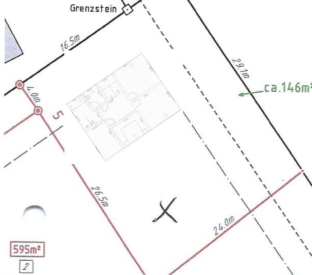

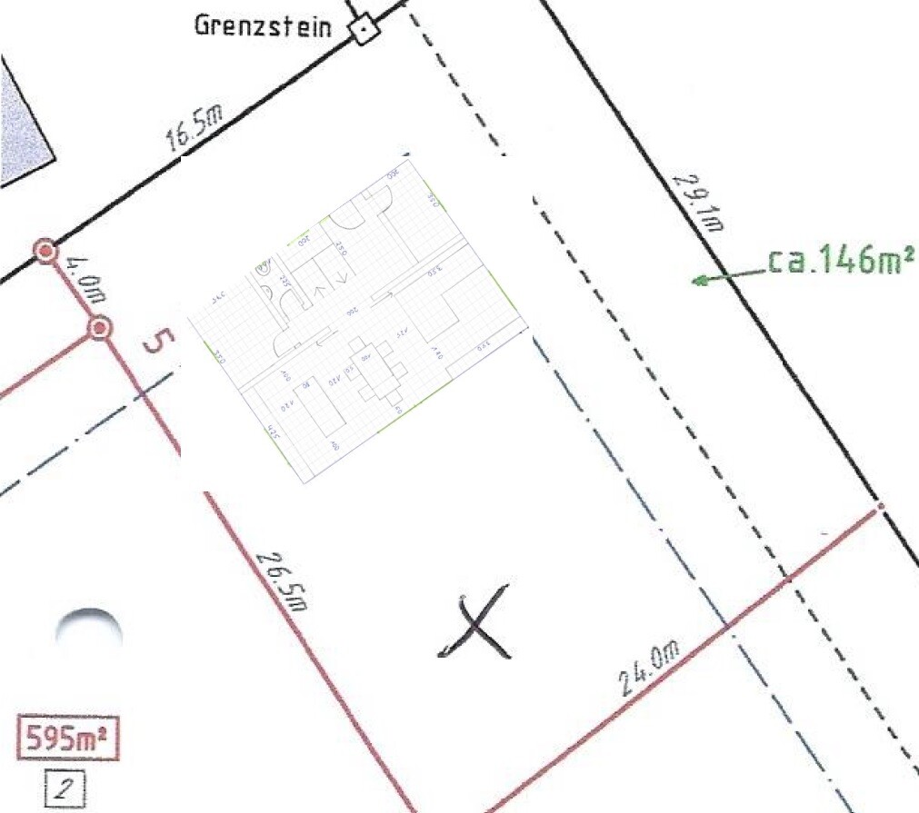

So - anbei Versuch Nr. 2:
Größe des Grundstücks: 704 qm (davon 146 qm Grünstreifen an der Ostseite)
Hang: nein
Grundflächenzahl: Angabe nicht gefunden
Geschossflächenzahl: 0,3
Baufenster, Baulinie und -grenze: 5m Nordgrenze, Rest 3 m
Randbebauung: "Die Errichtung von Nebengebäuden, Garagen und Carports ist innerhalb eines 3 m breiten Streifens hinter der Straßenbegrenzungslinie der Haupterschließungsstraße nicht zulässig" -also auf meinem Grundstück wohl erlaubt, da Ende einer Stichstraße
Anzahl Stellplatz: 2
Geschossigkeit: 1,5
Dachform: Satteldach
Stilrichtung: modern
Ausrichtung: Südost
Maximale Höhen/Begrenzungen: Firsthöhe 8m, Ausnahme gleichwinklige Satteldächer mit über 40 Grad Neigung 9 m
weitere Vorgaben
Stilrichtung, Dachform, Gebäudetyp: modern, Satteldach, 35 Grad, Kniestock 1,50 m
Keller, Geschosse: nein, 1,5
Anzahl der Personen, Alter: 4, 26,23,1, 1
Raumbedarf im EG, OG: 5 Zimmer,
Büro: Familiennutzung oder Homeoffice?: Homeoffice
Schlafgäste pro Jahr: 0
offene Küche, Kochinsel: offene Küche mit Kochinsel
Anzahl Essplätze: 6
Kamin: nein
Musik/Stereowand: TV Wand
Balkon, Dachterrasse: nein
Garage, Carport: Doppelcarport geplant
Nutzgarten, Treibhaus: nein
Wir haben den absoluten Wunsch nach einen Kinderbad und einem Elternbad. Schlafzimmer der Eltern so klein wie möglich, dafür aber großzügige Ankleide.
2 große Kinderzimmer
Kleines Arbeitszimmer reicht aus.
offener Wohn/Essbereich
Von wem stammt die Planung: Do-it-Yourself
-Planer eines Bauunternehmens
-Architekt
-Do-it-Yourself
Was gefällt besonders? Warum? Alle Räume können untergebracht werden, schöner Blick in den Garten von Kochinsel, sofa und Essplatz aus
Was gefällt nicht? Warum? Bäder und Hauswirtschaftsraum auf der Westseite wegen der Anschlüsse,
favorisierte Heiztechnik: Erdwärmepumpe
-könnt Ihr verzichten: Im Notfall auf das Elternbad. Aber eigentlich auch nicht ..., bei guter Begründung auf die Kochinsel. Die soll aber als Arbeitsplatz mit Blick in den Wohnbereich dienen, um die Kinder zu beaufsichtigen.
-könnt Ihr nicht verzichten: offener Essbereich, keinen Treppenaufgang direkt an der Tür, Ankleide
Standardentwurf vom Planer?
Ein Gemisch aus vielen Beispielen aus div. Magazinen...
Ursprünglich gab es ein Beispiel aus einem Katalog. Dieser wurde so lange angepasst, bis wir zufrieden waren.
Die kleinen Bäder sind nicht optimal, aber stören nicht sonderlich. Gerne würden wir die Westsonne mehr im Haus empfangen
Funktioniert der Plan so?
Grundstücksplan mit Grenzstein, ca. 146 m² Fläche und Parzellenumriss.
Grundstücksplan: Rechteck mit Grenzstein, Maße 16,5 m x 24,0 m, ca. 595 m², Gebäudeskizze.

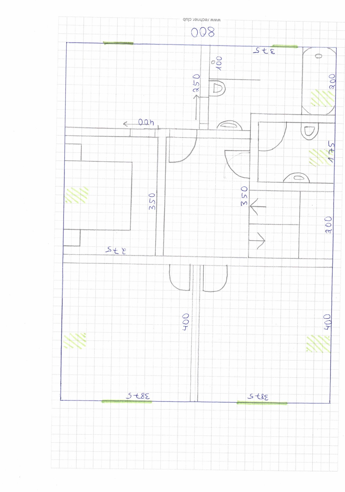

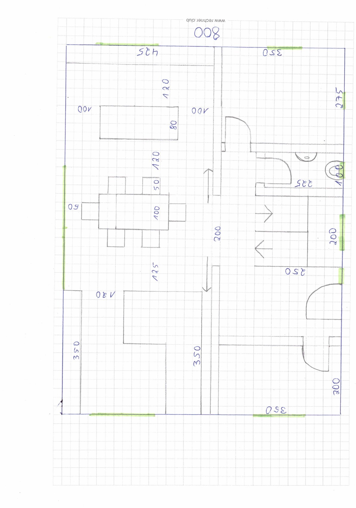

Handgezeichneter Grundriss eines Innenraums mit Flur, mehreren Räumen, Türen und Maßangaben.
Grundriss einer Wohnung mit Räumen, Türen und Maßen auf Skizze.

Ich verstehe den Maßstab nicht ganz - gibt es da überhaupt einen?
Ist es Absicht, dass es keine Tür in das Elternschlafzimmer gibt außer durch das Ankleidezimmer?
Allgemein finde ich den Flur oben zu großzügig.
Was ist denn nun Prio, eine gerade Treppe oder das Kinderbad?
Hast du dir den Grundriss von Gussek Haus mal angeschaut?
PyneBite
13.05.20 22:05
1:25
Ein Kästchen sind 25 cm
Der Zugang zum Schlafzimmer über das Ankleidezimmer ist gewollt.
gerade Treppe haben wir verworfen, da das nie gepasst hat. Habe mich für eine Podesttreppe zu dem Grundriss entschieden.
wenn ich den Flur schmaler mache, habe ich keinen Zugang zum zweiten Kinderzimmer. Leider.
ja, aber der passte leider auch nicht
