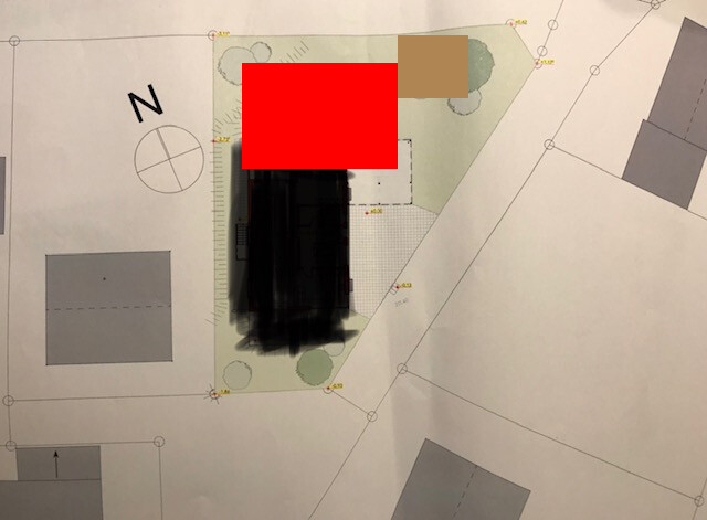

Jule-250130.01.19 01:33Hallo zusammen!
Bei unserer Grundrissgestaltung drehen wir uns im Kreis!
Mir wird langsam schwindelig- der Nachwuchs wird größer und freut sich eher auf ein Karussell im Garten... Obwohl unsere Vorstellungen ziemlich konkret sind- finden wir nicht die optimale Lösung.
Wir freuen uns deshalb über euer Feedback im Allgemeinen und vielleicht finden sich ein paar Lösungsvorschläge auf unsere u.s. Fragen
Größe des Grundstücks: 670 m2
Hang: ja, maximaler Höhenunterschied 3,5m
Grundflächenzahl: 0,4
Geschossflächenzahl: 0,5
Anzahl Stellplatz: 2
Geschossigkeit: 1,5
Dachform: Satteldach 30-40 Grad
Stilrichtung: modern
Ausrichtung: frei
Maximale Höhen/Begrenzungen 10,5m
Stilrichtung, Dachform, Gebäudetyp: modernes Satteldach
Keller, Geschosse: Keller plus 1,5 Geschosse
Anzahl der Personen, Alter: Er 38, Sie 37, Er 1, eine weitere Sie geplant

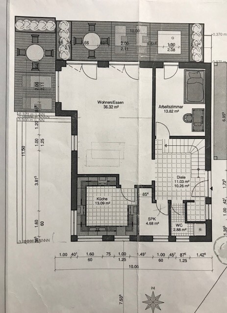

Raumbedarf im EG: Küche (halboffen oder um Ecke), Abstellkammer, kleines Duschbad, Garderobennische, Gästezimmer (min 12qm), Wohn/Esszimmer (min 40 qm)

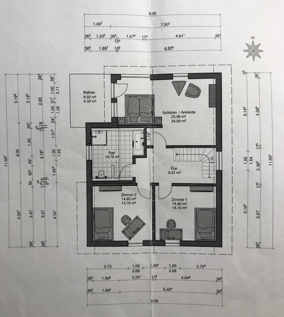

Raumbedarf im OG: 2 Kinderzimmer min 15 qm, Elternschlafzimmer mit Ankleide, wenn möglich mit Verbindung zum Bad, Schlafzimmer durch Flur oder Bad von Kinderzimmern getrennt

Im EG : Die Lösung mit Speisekammer, Gästebad und Garderobennische.
Außerdem ist uns das Wohnzimmer ist etwas zu klein
Im OG : Denken wir das Schlaf- und Ankleide etwas zu groß geraten sind und dafür das Bad etwas zu klein (wir wünschen uns eine T-Lösung)

Ist die Belichtung im OG ausreichend? Wären eurer Meinung nach „Schießscharten“ möglich? Oder Dachflächenfenster nötig? Ist das Badezimmer für eine T-Lösung zu klein? Findet ihr den Schlaf Ankleidebereich wesentlich zu groß?
Vor dem Haus hätten wir gerne eine kleine Terrasse um auch mal etwas Sonne zu tanken. Denkt Ihr ein Ausgang aus der Küche macht Sinn bzw. wäre umsetzbar? (Der Hang ist nicht so steil wie auf dem Bild angenommen)
Wie würdet Ihr den Bereich des Gästebads, Garderobenecke und Speisekammer lösen? Das Duschbad ist zu klein Speisekammer zu groß? (Toll hätten wir eigentlich gefunden wenn Gästezimmer, Gästebad und Garderobennische zusammen in einer „Ecke des Hauses“ wären. Muss aber nicht)
Wie würdet Ihr das Wohnzimmer vergrößern? Den Erker nach Nordwesten würden wir eventuell entfallen lassen. Dafür einen Erker nach Norden? Was denkt Ihr?

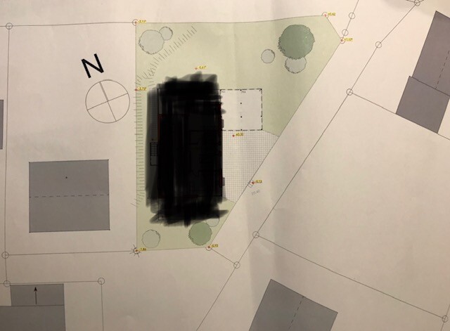

Die geschwärzte Fläche im Lageplan läßt einen Vorgänger-Grundrissentwurf vermuten. Magst Du den mal zeigen ? - ich "fürchte", der war zumindest relativ gelungener.
Gerade, wenn man viele Traumhäuser gleichzeitig "unterbringen" will, braucht man einen verständigen - und widersprechenden ! - Architekten. Kommt man mit der gleichen Ausgangslage zu einem GU-Zeichenknecht, wird eben maximal so ein mißratener Wolpertinger daraus.

2) Die Dusche im EG ist ein Verbrechen.

Das Bad im EG funktioniert doch so nicht? Wo soll da WC und Waschbecken hin?
Eine Speisekammer ohne direkten Küchenzugang ist für mich keine Speisekammer, sondern ein Abstellraum.
Wollt ihr die Küche wirklich so haben? Ich sehe weite Laufwege und tote Ecken.
Wie soll die Garderobennische möbliert werden? Glaube nicht, dass die funktioniert.
Das Schlafzimmer ist riesig, aber das Bett in eine Ecke gequetscht. Passt das mit realen Maßen? Der Linksschläfer muss sich ganz schön vorbeiquetschen. Wie sollen die Schränke stehen?
