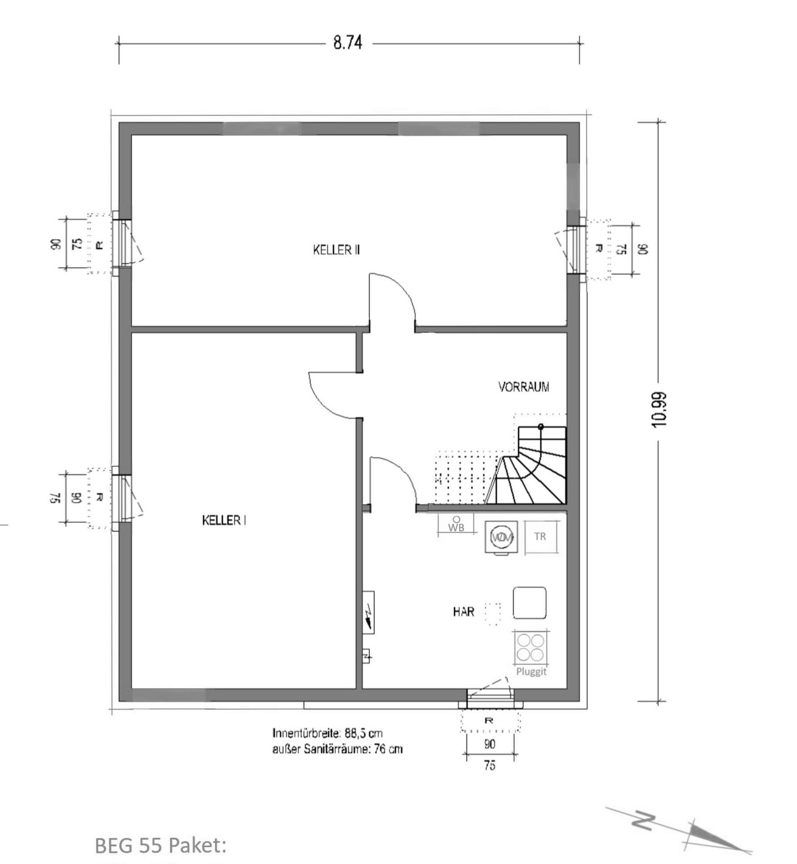

Kellergeschoss-Grundriss: Keller I & II, Vorraum, Treppe, Haustechnik.

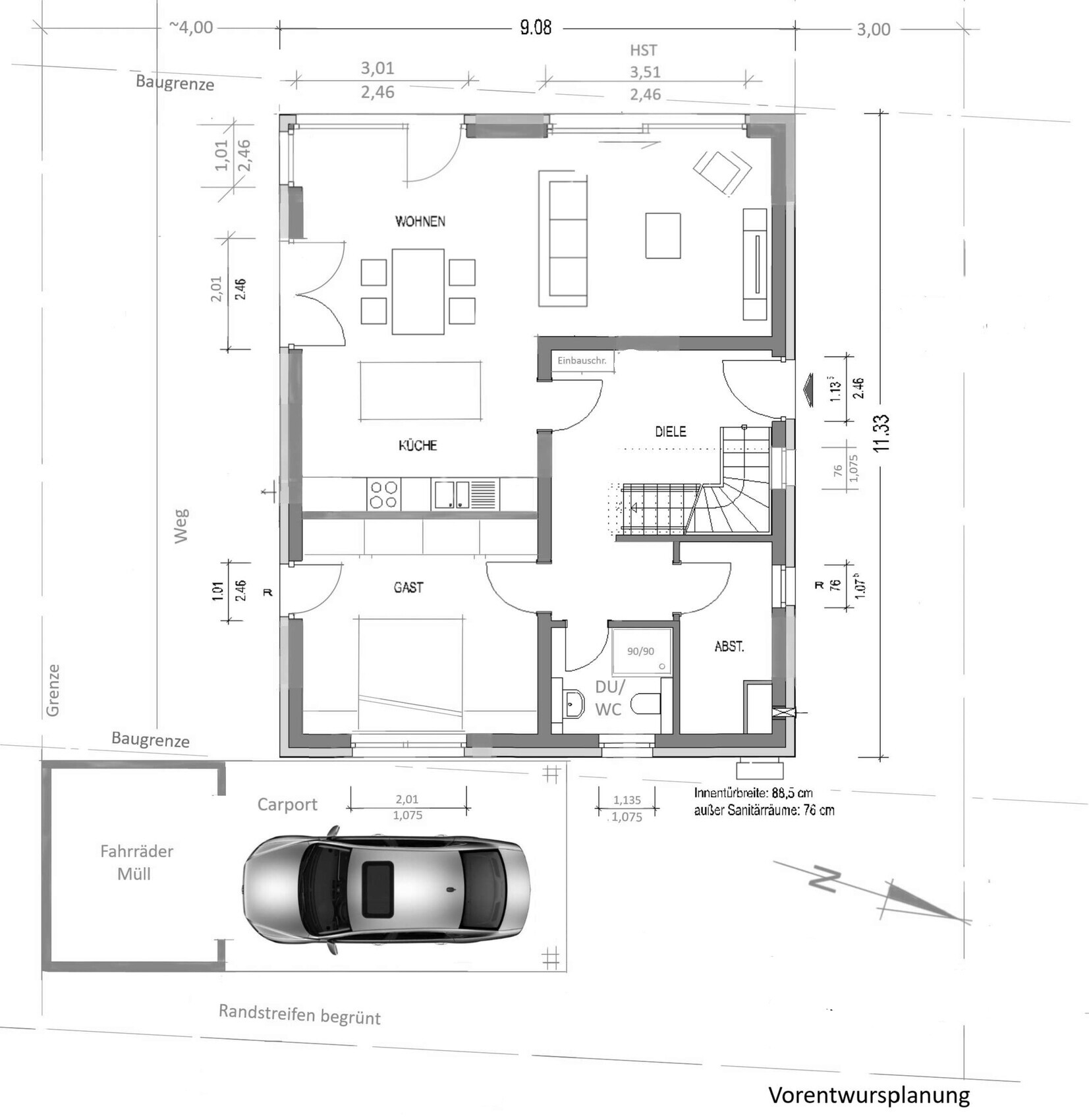

Grundriss EG: Wohnen, Küche, Gast, Diele, DU/WC, Abstellraum, Treppe, Carport.

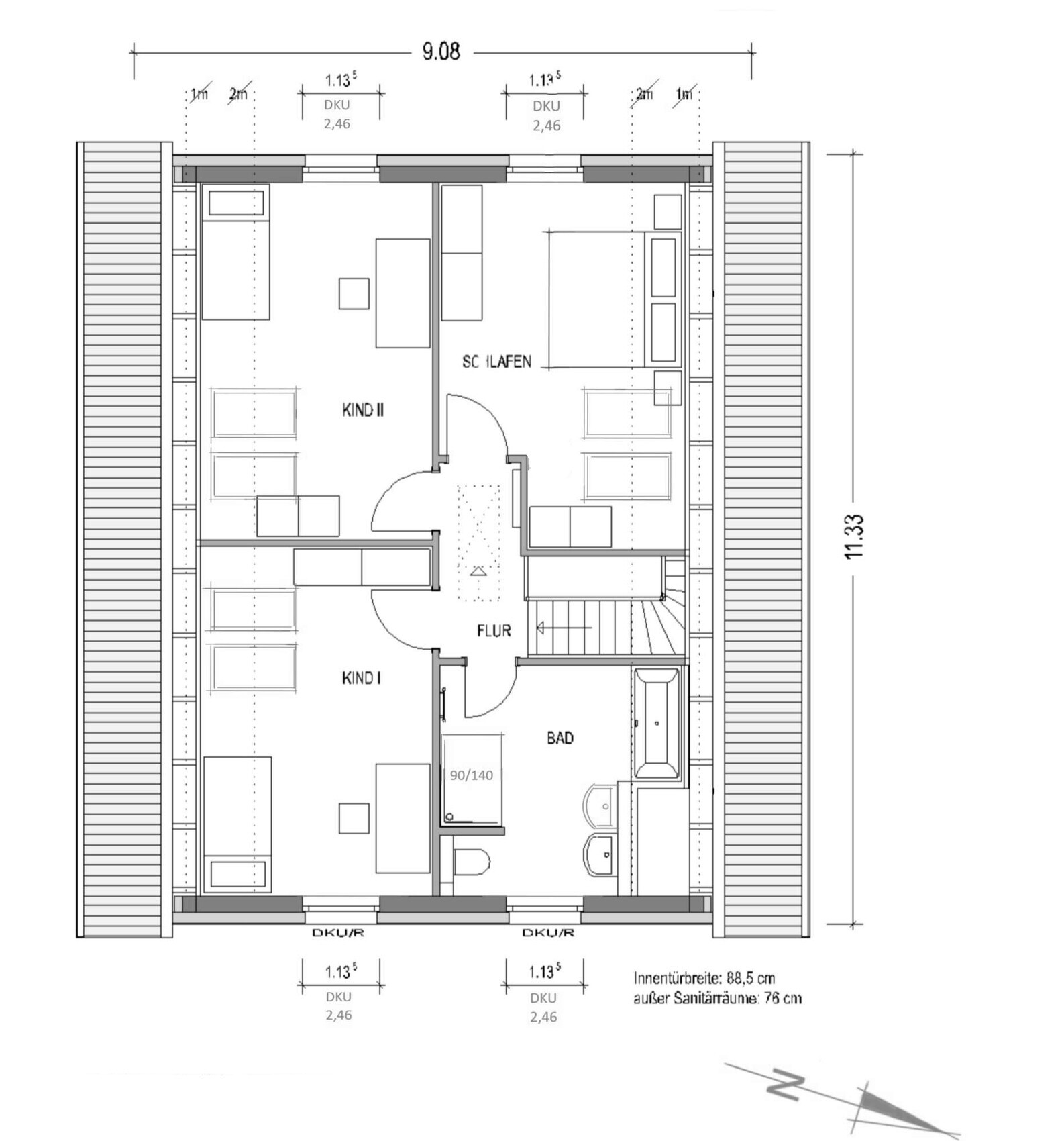

Grundriss des Obergeschosses: Flur, Bad, Treppe, KIND I, KIND II, Schlafzimmer.

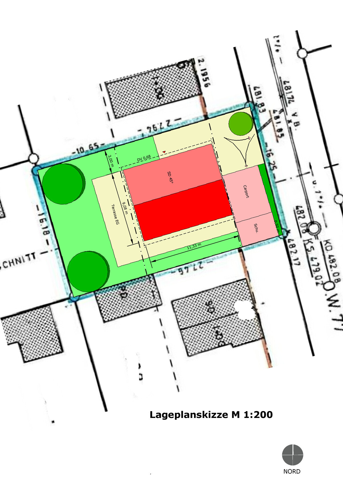

Lageplan M 1:200: Grundstück mit grünem Garten, rotes Gebäude, Carport und Bäume

Ergänzend: Was im EG mit "Gast" bezeichnet wird, ist eigentlich das Büro oder das Schlafzimmer der Erwachsenen. Das wurde falsch eingetragen.
Falls Büro, dann müsste Schlafzimmer in den Keller, dank Fußbodenheizung auch im Keller theoretisch kein Problem. Aber Keller hat nur einen Lichtschacht pro Raum. Also kaum Licht.->Das ist unser Hauptproblem beim Grundriss.

Wo ist denn die Auffahrt??

3 Kinder, 2 Kinderzimmer, ... vlt kannst Du mal etwas dazu schreiben? Das erschließt wahrscheinlich keinem. Auch Alter der Kinder dann bitte, wenn eins gar kein Zimmer bekommt.
Doch, oben sind doch 3 Zimmer.
Ins EG soll das Elternschlafzimmer und Büro in den Keller.
HoisleBauer22
14.01.22 18:47
Danke der Nachfrage. Ich hatte vergessen zu schreiben, dass oben statt "Schlafen" eigentlich "Kind 3" stehen müsste. Super dass ihr so gut hinschaut!
