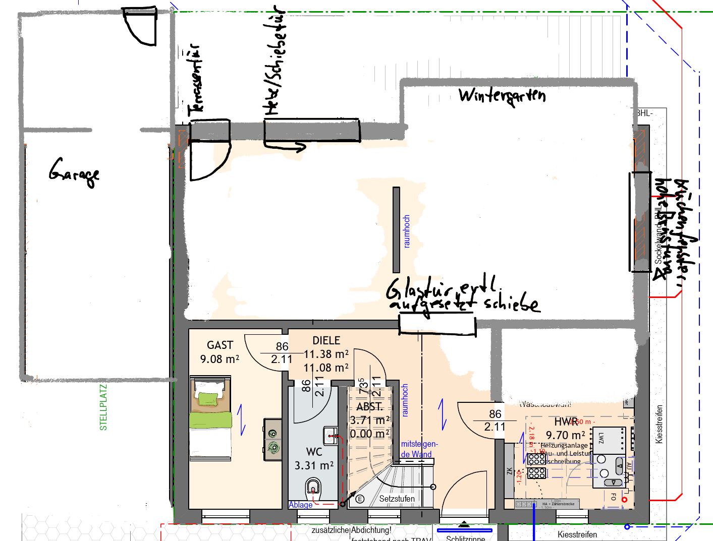

Verzichtet auf die zweite Dusche und macht das Arbeitszimmer kleiner und die Kinderzimmer größer. 12,8m², das ist schon arg wenig.
Bedenke, dass da irgendwann mal ein 16jähriger seine Tage verbringt, Kinder bleiben nicht immer klein...
Hab ich vorhin vorgeschlagen, es gab arg Protest, die beiden wollen ein separates Bad. Lieber als etwas mehr Platz (bedenke, die kommen aus sehr kleinem Platzverhältnis raus). Zitat: "Und dann bin ich mit 18 oder 20 ausgezogen, und dann ist es vergeudeter Platz".
Wir saßen eben zusammen und haben das EG mal "umgemalt", basierend auf der Version von @ypg. WC darf ich nicht nach links "hoch" schieben, es soll nicht ans Wohnzimmer grenzen, daher sind die Räume unten links nicht angefasst. Die Wandscheibe steht noch im WZ drin, wir sind uns über die Möblierung noch uneins. Irgendwas brauchts an Teilung, und Wand an sich hat den Vorteil das man gut Kabel (Strom, LAN, Licht, ...) legen kann, und auch was wie Fernseher aufhängen kann. Wir wollen nachher mal mit "Möbeln" spielen, die Kids basteln mir was, und dann mal sehen was sich ergibt.
Der große Hauswirtschaftsraum ist so schöner, nun findet man da auch noch Platz für ein Schmutzwaschbecken, das hatten wir bisher gar nicht im Plan.
Vollständig Flur <-> WZ/Esszimmer offen soll auch nicht sein, daher derzeit Gedanke mit einer (breiten) Glastür, ggf. "auf die Wand aufgesetzt".

Mir gefällt der Prozess, wie ihr als Familie gemeinsam plant und Eure Wünsche äußert.
Was dazu beitragen wird, das Beste im Rahmen der Bedingungen zu finden ist, wenn ihr Euch unterschiedliche Situationen ausmalt, die für Euer Leben typisch sind, die ihr in Eurem Leben wünscht und die Euch besonders viel Freude machen. Beschreibt die Situationen ohne Architektur und schaut dann, wie sie in dem einen oder anderen Entwurf funktionieren.

Ein Nullneigungsflachdach hält einem Gelände bzw. dessen Modellierung erbarmungslos den Spiegel vor, in der Kombination mit einem Schneewittchenbaukörper (Schuhkarton) erst recht. Das Haus wirkt in den Ansichten schlicht dachlos. Die Geländemodellierung wird nicht wie gezeichnet funktionieren, einen Starkregen hält hier keine Bircorinne vom Grenzübertritt ab.
