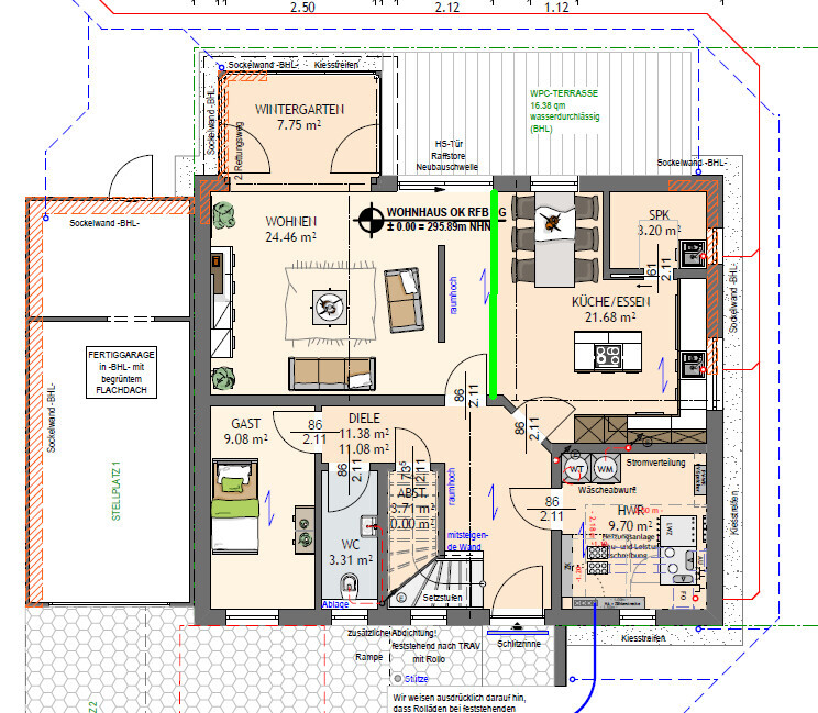

kbt09 schrieb:meinte ich eine mobile Wand bei grüner Linie ...halt als Info aus der Küchenplanung.
Außerdem noch eine mobile Trennwand, die den gesamten Bereich Küche abtrennt, die dann auf der gedachten Linie von der oberen Terrassentür nach planunten führt.
kbt09 schrieb:
mit
[ATTACH alt="grundriss-eines-einfamilienhauses-689861-1.png"]91852[/ATTACH]Das halte ich für viel zu eng und klein. Sorry, aber auch den Esstisch, auch mit Bank statt Stuhl unzureichend. Wer will denn da nach hinten rutschen? Was ist, wenn Besuch kommt? Eventuell gibt es öfter Eltern/Besucher, die das nicht mehr so können, so kuschlig sitzen. Ich bin ja oft dagegen, für andere zu bauen. Aber bei Familien mit Kindern sieht es eben noch etwas anders aus.Moin.

ypg schrieb:Die Auffahrtsseite ist Norden, also da wo jetzt der Eingang liegt. Wir sind Eckgrundstück, es gilt die Straße parallel zu unserem Baufenster.
Nicht reden, zeichnen habe ich gesagt.
Ich persönlich würde, wenn dann noch Terrasse legitim außerhalb des Baufensters darf, die ganzen 11oder 12 Meter in der Tiefe ausnutzen und mich auch etwas, wenn auch schmal, an West orientieren. Süden ist der Hauptgarten, aber West wichtig für Tageslicht also Raumausrichtung. Meine bescheidene Meinung. Eingang von der Auffahrtsseite, das spart die Überdachung. 2-fach gewendelt Treppe und 2 Vor/Rückzüge einplanen, damit das Haus gefälliger wird. Bedeutet kurz: Haus drehen.
West ist Richtung Nachbarn, von denen weiß ich, das die was ziemlich großes planen. Von daher haben wir derzeit in die Richtung nicht soviel Drang.
Terrasse - bin ich gerade nicht sicher, ich finds auch auf die Schnelle nicht. Ich MEINE es geht, aber müsst ich nachfragen, ich plan heute erstmal ohne weiter.
kbt09 schrieb:Was dadran? Generell der, oder den Flachdach Part davon?
Den Wintergarten mit Flachdach verstehe ich nicht.
Zu den Erdarbeiten die du noch hattest, siehe oben frag ich Anfang der Woche an. Ja, sind um die 110cm.
kbt09 schrieb:Das ist richtig, der Bebauungsplan schreibt das vor in §1.3.2, "Technische Anlagen zur Energieerzeugung sowie zur Wärmeumwandlung [] in die Gebäude zu integrieren". Nur Photovoltaik darf natürlich raus. Da hatte ich schon Platz angesprochen, die Aussage war das es sich nicht mehr weiter verschieben lässt, die Abstände müssen so sein.
Soweit ich verstanden habe ist da eine innenliegende Wärmepumpe geplant ... kann also sein, dass die Abstände so sein müssen.
wiltshire schrieb:Kinderzimmer: Da ist eine der absolut zwingenden Vorgaben, dass die gleich groß sind. Unterscheidung maximal in einer Nachkommastellen, am besten gar nicht. Die Ecke war tatsächlich auch ein Vorschlag des Nachwuchses der in den Raum rein kommt - er möchte vorne so eine Ecke haben, weil man da "so chillig was aufhängen und machen kann". Das ist also nicht nur Platzklau, sondern abgestimmt.
Auf den ersten Blick gefällt mir der Entwurf mit dem L-Flur, dem Raum unter der Treppe und dem abgeschiedenen Gästezimmerchen. Das ist eine rein emotionale Betrachtung.
Folgendes fiel mir auf und wurde teils bereits diskutiert:
Kinderzimmer: Nach "heutigem Standard" sind die recht klein. Dass diese dennoch absolut ausreichend sind, da gebe ich Dir recht. Es ist auch nicht so, dass Du Dir selbst einen Mega Spa leistest und die Kinder zusammenpferchst - das Verhältnis der Zimmer zueinander wirkt auf mich stimmig. Das obere Kinderzimmer hat eine ungünstige Form durch den Schrank im Arbeitszimmer. diesen Platz-Konflikt würde ich eher pro Kinderzimmer auflösen. Die Kinderzimmer gewinnen an Platz, wenn Du das Gästezimmer ebenfalls für die Kinder zugänglich machst wie beispielsweise für alles, was an einem Schreibtisch passiert. Ein gesparter Schreibtisch im Kinderzimmer bringt viel Platz fürs Spielen. Sind die Kinder etwas älter, kannst Du den Schlafbereich eine Etage höher setzen und der Raum unter dem Bett wird zusätzlich nutzbar.
Gästezimmer: Hier nur zur Einrichtung - wenn dieser Raum eine Entlastung der Kinderzimmer sein soll, wird das mit einem stöndig aufgebautem Bett (aber Einrichtung ist ja nicht fertig) etwas knapp. Ein klassischer Fall für ein intelligent gebautes Schlafsofa, oder ganz 70er ein Aus-dem-Schrank-klapp-Bett. Wenn Gäste nicht lange bleiben, sondern es immer mal wieder um die eine oder andere Nacht geht, ist das völlig ausreichend.
Essplatz: Wie hatte ich auch die Befürchtung, dass das zu eng sein könnte. Eine Bank würde das lösen, so schreibst Du ja auch.

wiltshire schrieb:
Ich meinte die Abtrennung zum Flur, wo jetzt eine Wand ist. Nicht zum Wohnzimmer.
Ja, eine Kücheninsel hat in der Lösung mit Speisekammer nicht ausreichend Platz. Eine "Halbinsel" dagegen könnte funktionieren.
Das was als grüne Wand eingemalt hat, habe ich anderswo tatsächlich so erwähnt (flexible, öffnebare, Trennwand) - durch das was ich bisher so alles zu hören bzw. lesen bekam, wird sich das aber auch ändern. Zeig ich später mit.
Ich finde es auf jeden Fall spannend, was für Input man erhält. Das ist echt hilfreich - wenn auch arbeitserzeugend - nun darf ich erstmal umzeichnen gehen. Ich komm später heute mit meinen Malereien wieder. Danke!

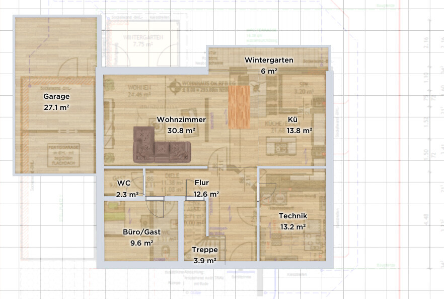

Das wäre noch mal mein schneller Vorschlag zur Nutzung des EGs: besser geschnittenes Büro/Gast (oben dann Allzweckzimmer), WC liegt besser, Garage nach weiter "hinten" zwecks Gemütlichkeit und Sichtschutz auf Terrasse, Wintergarten zur optimierten Raumnutzung, Sichtachse vom Eingang aus (obwohl es bei Haustüren Richtung Straße eher besser wäre, der Eingang liegt seitlich), größerer Technikraum.
Unbedingt die Fenster im OG überarbeiten. Derzeit haben die Kinderzimmer mikrige Fenster, das Büro im OG hat 4 qm Bodenfenster.
P.s. das Sofa ist 270 breit, der Tisch 100 x 200
P.s. das Sofa ist 270 breit, der Tisch 100 x 200Oh, wow, danke.
Ok, ich KANN Büro/Gast nicht kombinieren, ich habe entweder ein steuerlich absetzbares Arbeitszimmer oder nicht, wenn da Privatnutzung drin ist, zickt doch das Finanzamt rum -- und auch wenn ein Gast da ist, kann ich nicht einfach das arbeiten sein lassen. (Noch dazu habe ich bestimmte Anforderungen an die Sicherungen von mir überlassenen Materialien, d.h. der Raum ist ohne mich nicht zu benutzen), aber wenn oben das zum Allzweckzimmer wird, kann man das sicher auch als Gästezimmer mitnutzen.
Ein Gedanke den wir da schon länger haben (hat wer anders hier im Thread auch schon als Möglichkeit erwähnt) sind so Wand-Klapp Betten, dann hat man die nur verfügbar, wenn man die braucht. 2 Stück davon ist das Maximum was wir bisher je gebraucht hätten.
Ob die gerade Linie Wohnzimmer/Küche so ganz ohne Trennung dazwischen gefällt muss ich später mal meine Frau fragen.
Fenster: Notiert. Wenn der Wintergarten sich verschiebt, kann das Fenster im entsprechenden Kinderzimmer schon bodentief werden (wobei ich meine, der sagte er will das nicht. So Zwecks Schreibtisch unter Fenster.). Aber doppelte Breite könnte man denen sicher so oder so noch geben, zumindest je einem der beiden Fenster.
