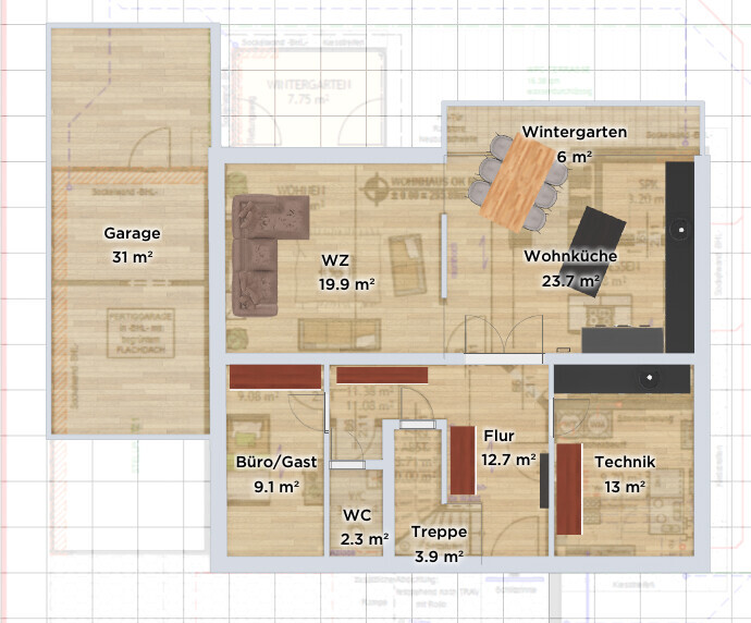

Ganneff schrieb:
basierend auf der Version von @ypg. WC darf ich nicht nach links "hoch" schieben, es soll nicht ans Wohnzimmer grenzen, daher sind die Räume unten links nicht angefasst.
Dann würde ich das WC kleiner machen, die Wand verschieben, sodass die Tür zum Multiraum von der Ecke weg kann. dann kann hinter der Tür ein Schrank und in der Diele auf ein schmalerer Schrank oder Kommode.
Achtung: der Essbereich wird zu klein mit Insel und Trennwand. Entweder die Trennwand weiter nach planlinks oder so (so haben wir die Insel stehen, da wir auch das leidige "Quadrat" als Küche haben. Allerdings hat sich die querliegende Insel bei uns optisch und auch funktionell bewährt.

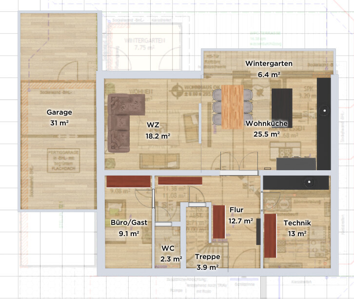

Oh, die Idee mit dem WC so klein und nach hinten versetzt ist super, die übernehmen wir, danke.
Wir kamen heute abend nicht mehr zum durchspielen mit Möbeln, das steht nun morgen an, dann wandert/ändert sich die Wandscheibe ggf. auch.

So fällt mein erster Blick auf den Wintergarten. Wenn dieser nicht wirklich hochwertig geplant, gebaut und auch schick gestaltet ist, nimmt er dem dahinterliegenden Raum die Luft; Sonne und Tageslicht sowieso. Ohne eine wirkich gute (teure) Verschattung am besten incl. Klimaanlage kann ein Wintergarten ein Graus sein. Eine richtig großzügige, überdachte Terrasse wäre hier eher mein Weg, die einem im Sommer quasi ein Außenwohnzimmer gibt. Ich habe schon einige Wintergärten gesehen, keinen davon hätte ich je haben wollen genau aus diesen Gründen, außer die wirlich schick geplanten (teuren).

Ich bin schon gespannt auf Deine neue Zeichnung. Wie gesagt würde ich mir das Thema Wintergarten bzgl. Kosten und realer Ausgestaltung/Nutzung genau auf den Prüfstand stellen, denn sonderlich üppig ist der Grundriss bislang ja nicht. Muss er ja nicht aber wenn ich einen Wi-garten habe würde ich eher meinem eigentlichen Wohn- und Arbeitsbereich mehr Komfort schenken, als dort Quadratmeter und Geld zu "versenken". Kennst Du die Kosten von guter Verschattung/Kühlung im Wintergarten?
Du kannst den Wintergarten auch Vorsprung, Anbau oder Lichthof nennen. Ich denke, der @Ganneff hat es schon verstanden, wo Platz gebraucht wird.
