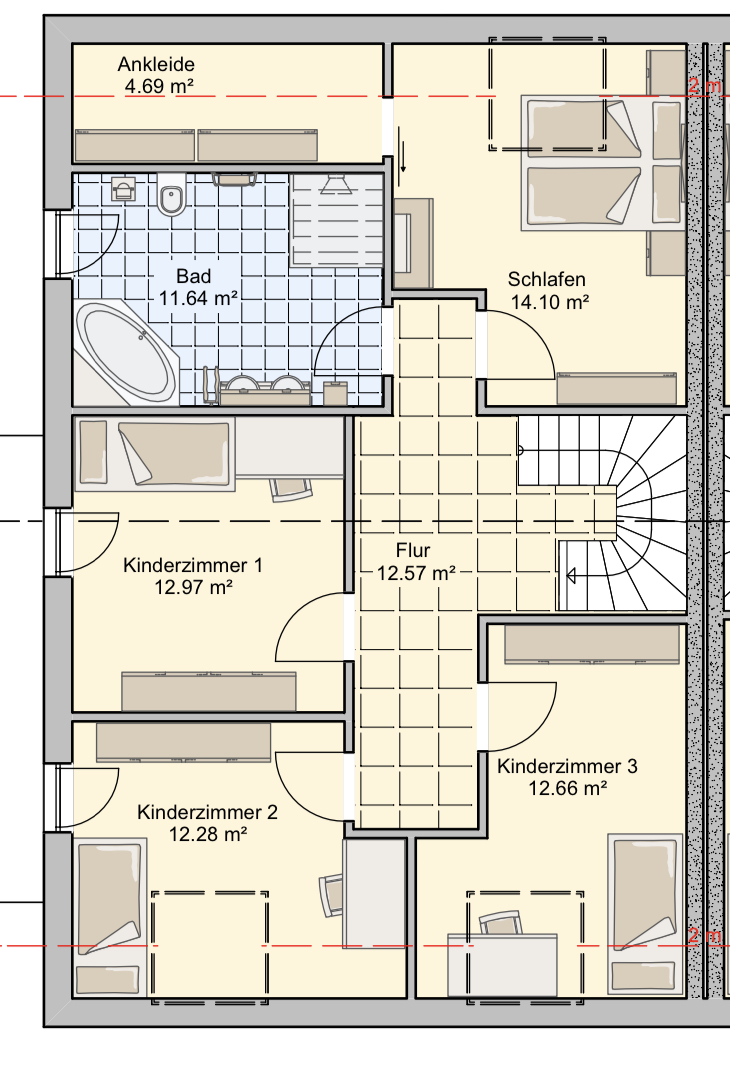

Ich hab mich jetzt auch endlich angemeldet und bitte euch um Rat/Tipps und Kritik an unserem Grundriss.

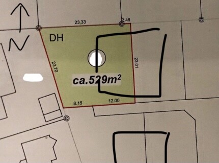

Haus ist jetzt geplant mit den Maßen ca 8,5x13m (Maßzeichnung darf ich nicht posten), die Garage wäre an der Wand zwischen Küche und Arbeitszimmer geplant)

Größe des Grundstücks 529qm
Hang nein
Grundflächenzahl 0,4
Geschossflächenzahl 0,4
Baufenster, Baulinie und -grenze ca 12x15m (Garage muss aufgrund Vorgaben im Baufenster liegen)
Randbebauung DHHGrundstück

weitere Vorgaben private Grünfläche im Westen, Straße vorm Haus ist Sackgasse und nur 3m breit

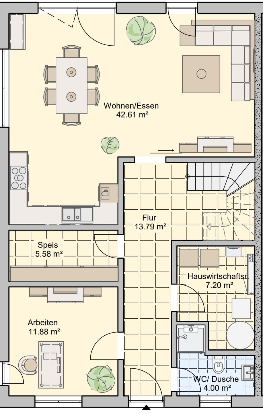

-EG: Küche, Wohn-Esszimmer, Speis, Hauswirtschaftsraum&Technik, Homeoffice/Gästezimmer, Dusch WC

Garage, Carport: gerne Garage, haben es leider irgendwie nicht aufs Grundstück geplant gekriegt ohne uns im Westen das Licht wegzunehmen, sind daher auf carport umgeschwenkt ‍♀️‍♀️ der Bauunternehmer hat jetzt doch noch eine eingezeichnet, wir wissen noch nicht, wie wir es finden

Was gefällt besonders? Warum? Hauswirtschaftsraum und Treppe an gemeinsamer Wand, bessere Nutzung des Tageslichts
Was gefällt nicht? Warum? Anordnung Bad (will die Fenster an der Westseite eher für Kinderzimmer nutzen, bad gern mit Doppelflügelfenster); Schlauch Flur; Küche ist mir zu klein/zu wenig Arbeitsfläche (kochen und backen sehr viel) vielleicht auch die Speis unter die Treppe oder in Küche Vorräte integrieren? Wir haben kaum getränkekisten, aber aktuell einen gut gefüllten 1,5qm vorratsraum

-könnt Ihr verzichten: drittes Kinderzimmer (hat er reingemacht, weil EG so gross ist), Speis, offene Küche, wenn auch ungern ‍♀️ haben schon von unserem „Traumhaus“ runterrationalisiert
-könnt Ihr nicht verzichten: Gästezimmer/Büro und Dusch WC im EG

Wie kriegen wir die Zimmer im EG sinnvoll und groß genug angeordnet, sodass wir auch was vom Licht& trotzdem genug Stauraum haben? Wie passt die Garage sinnvoll aufs Grundstück?
Grundstücksplan mit Umriss, ca. 529 m², rote Umrandung
Grundriss: Wohnen/Essen, Küche, Flur, Speis, Arbeiten, Hauswirtschaft, WC/Dusche.
Grundriss eines oberen Stockwerks mit Schlafraum, Bad, Ankleide, Flur und drei Kinderzimmern.
28.04.22 23:37
Und das grüne ist Euer Grundstück?
hausbau23inHE
28.04.22 23:47
Genau 🙂 hatte ich vergessen dazu zu schreiben

Grundsätzlich würde ich Bad und Kinderzimmer 3 tauschen, damit die Entwässerung des Bads nicht quer durch die Küche geht.
Den Wurmfortsatz der Ankleide genannt wird, wird man nicht richtig nutzen können. Die Ankleide streichen und dafür das Schlafzimmer etwas größer machen.

Der Grundriss ist nicht durchdacht, viele Ecken, um ja genug Zimmer unterzubringen.
Lasst die Speisekammer weg, würde eh jedes Mal nerven, von der Küche durch den Allraum in den Flur in die Speise und zurück zu pendeln.
Die QM könnt ihr besser verwenden.
Im OG lasst bitte diese "Ankleide" weg und macht Euch ein normales, nicht verwinkeltes Schlafzimmer, in das ein Doppelbett, schrank und ein Kinderbett reinpasst.
Das Bad nach unten rechts im Plan und dann das OG für Euch passend planen. Davon ausgehend dann das EG nachschieben.
Da kommt Ihr vermutlich bei einem Eure Wünsche und Bedürfnisse besser abdeckenden und kleineren = günstigeren Grundriss raus.
Bzgl Garage / Carport: Wenn das Geld so knapp ist, dann lasst die Autos draußen stehen und gut. Das Geld kann man woanders sicher besser verwenden.
