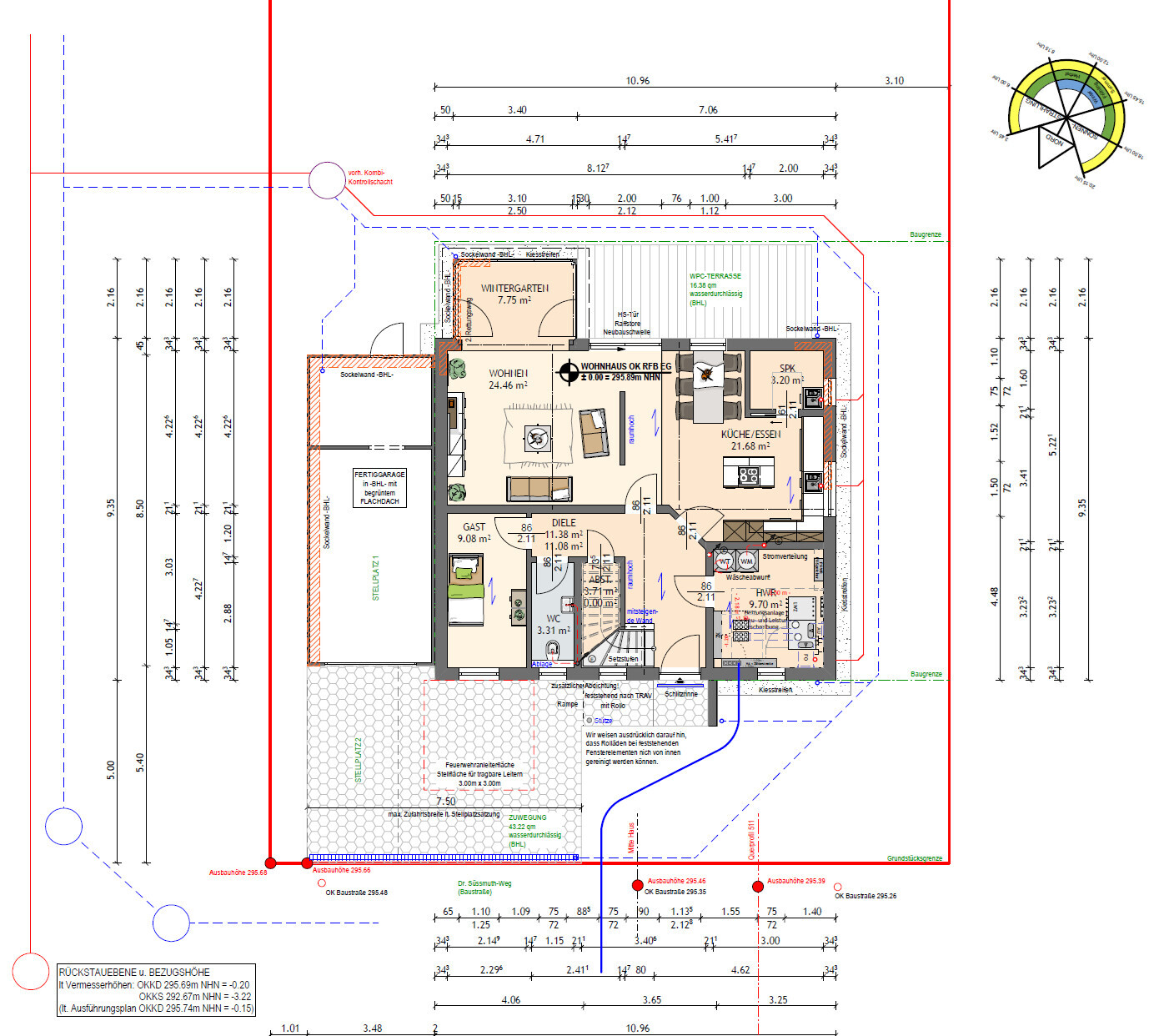

lese seit geraumer Zeit mit und trau mich nun auch mal mit einem Grundriss hier rein.

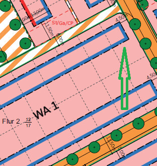

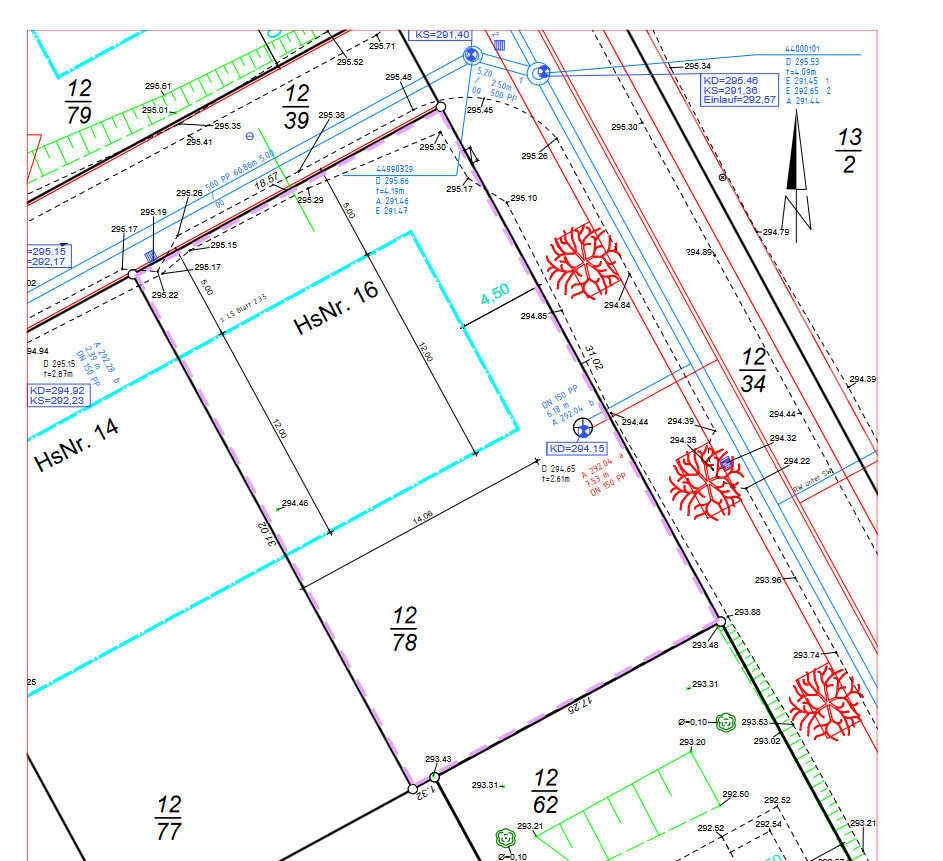

Lageplan mit blauen Gebäudestrukturen, Grünflächen und Bäumen
Größe des Grundstücks: 576qm
Hang: Ja, gering. Lt. Lageplan ist das obere "rechte" Eck bei 295,4, unteres bei 293,88, links gehts von 295,17 zu 293,43
Grundflächenzahl: 0,3
Baufenster, Baulinie und -grenze: Es geht um HsNr. 16
Lageplan eines Baugrundstücks mit Parzellen, Bauflächen und Straßendetails.

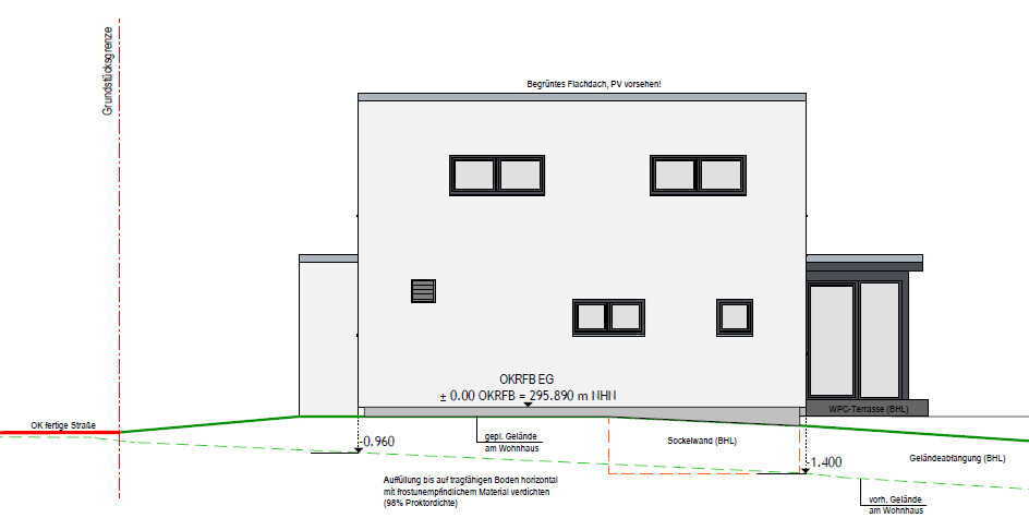

Geschossigkeit: 2 Vollgeschosse Pflicht, plus mögliches Staffelgeschoss
Dachform: Flachdach, max. 5°
Maximale Höhen/Begrenzungen: Maximal 10m hoch.
weitere Vorgaben: Gerätschaften (Wärmepumpe) integriert, nicht extern. Max. 2 Wohneinheiten. Bestimmte Farben für außen, Regenwasser sollte versickern (Bodengutachten meint das wird nix), Dächer müssen begrünt werden, kein Öl/Gas zum Heizen.

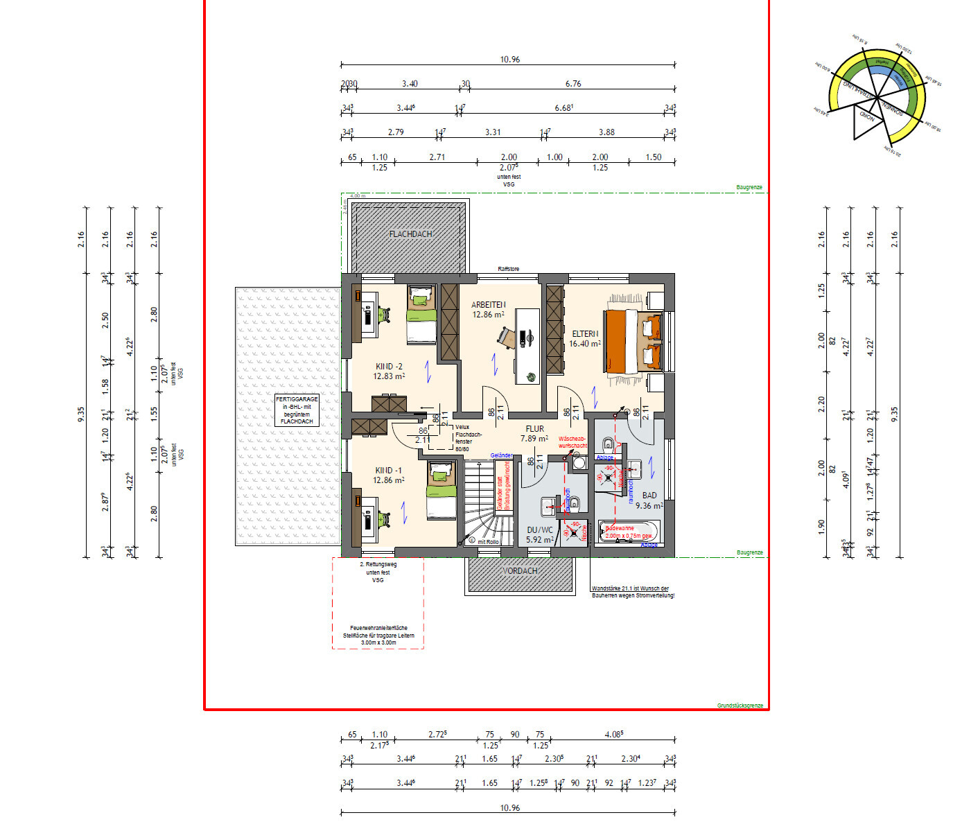

OG: Familie (2 Kinderzimmer, Elternschlafzimmer, getrennte Bäder), Homeoffice.
Büro: Home-Office, 2. Arbeitsplatz für selten mal was tun mit Arbeitsfensterbank z.B. im Schlafzimmer

offene Küche, Kochinsel: Da sind wir in der Findung. Initialer Wunsch war mit getrennter Speisekammer wie im Grundriss. Insel wäre schon schön, wenn man es platzmässig hinkriegt.

Standardentwurf vom Planer? Ja, Mit leichten Wünschen von uns (Wand zwischen Arbeitszimmer und K2, T-Wände in den Bädern, Vordach, Wintergarten, Speisekammer)
Was macht ihn in Euren Augen besonders gut oder schlecht? Scheint soweit erstmal zu passen, uns fallen (bis auf ggf. Speisekammer/Esszimmer) erstmal keine grossen negativen Punkte auf. Aber dafür bin ich ja jetzt hier.

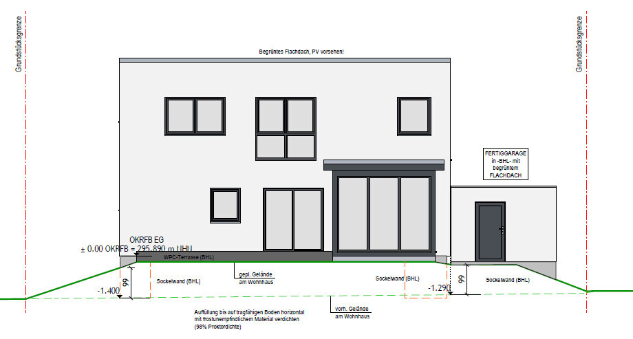

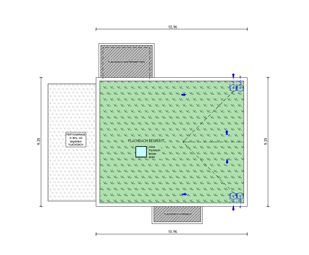

Grundriss eines Hauses mit Zimmern, Möbeln, Außenbereich und Maßlinien.
Grundriss eines Einfamilienhauses: Eltern-/Kinderzimmer, Arbeitszimmer, Flur, Bad, Garage.
Grundriss: Grünes Flachdach, Wintergarten oben, Garage links, VELUX-Fenster im Zentrum, Maß 10.96 m.
Edit: Das Möbelzeugs in den Grundrissen kann getrost ignoriert werden. Planer scheinen sowas zu mögen.

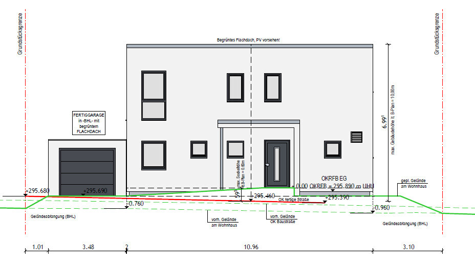

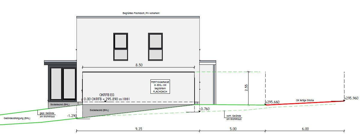

Zweistöckiges Haus mit grünem Flachdach, PV-Anlage, Garage sowie Fenster im Obergeschoss, Maßlinien.
Moderne Einfamilienhaus-Frontansicht mit Flachdach, großen Fenstern, Terrasse und Garage.
Moderne Flachdach-Hausansicht mit großen Fenstern und Glas-Terrasse rechts.
Architektonische Frontansicht eines modernen Hauses mit Garage, Eingangstür und Fenstern.

Das muss ich erklären - ich hatte original im Beitrag noch was geschrieben, das ein fleißiger Admin anpasste, daher ist der Satz nun vielleicht missverständlich. Also: ich WÜRDE gerne eine getrennte Speisekammer haben, wenn es sich passend ergibt, mit auch etwas Arbeitsfläche um da Gerätschaften dauerhaft abzustellen die man nicht unbedingt immer sichtbar haben will. Aber ich habe Input erhalten, das der Wunsch bei uns eventuell nicht gut umsetzbar ist, bzw. dann die Küchen und Esszimmerplanung dadurch Mist wird. Deswegen ist Speisekammer eine Option die ggf. verzichtbar wäre.

Mir fallen auf den ersten Blick einige Dinge auf:
Der Essplatz ist zu eng. Planrechts kann da Niemand sitzen.
Die Kinderzimmer sind sehr klein. Dafür gibt es Büro, Gästezimmer und ein grosses Schlafzimmer. Kannst du nicht Büro und Gästezimmer kombinieren und den gewonnenen Platz den Kinderzimmer zugeben?

Schade, daß er Bebauungsplanausschnitt so geizig bemessen ist und insbesondere die Nutzungsschablone nicht mitnimmt.
Hrm. Planrechts Esszimmer wäre der Gedanke einer Sitzbank (der uns schon gefällt) an der Wand zur Speisekammer, also nicht dieses 3er Set an Stühlen wie da gemalt. Aber, wenn die Speisekammer rauskommt wäre auch automatisch mehr Platz für den Esskrempel (aber keine Sitzbank mehr).
Sehr klein ist relativ - derzeit haben die beiden ein Zimmer mit 9qm, es wird also definitiv eine Verbesserung. Ja, je größer desto besser, dem stimm ich schon zu.
Aber Gästezimmer und Büro kann ich nicht kombinieren. Ich bin 100% Homeoffice (das ist meine einzige Arbeitsstätte, und ja, steht so in meinem Vertrag), das Zimmer kann ich nicht vorübergehend aufgeben wenn wir Gäste haben. Und auch steuerlich geht das nicht, dann könnt ich es nicht absetzen.
Vom Schlafzimmer könnte ein wenig rüberwandern, und das Büro käme auch mit 10qm gut aus, müsst ich mal fragen ob sich die Wand zwischen den Kinderzimmern brauchbar bewegen lässt, oder ob die da wichtig ist. Ich befürchte letzteres. Sonst würde nur das obere Zimmer gewinnen - und das geht nicht.

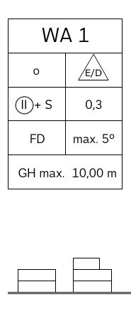

Ich hatte anfangs den eigentlichen BPL verlinkt, aber das darf man leider nicht, deswegen ist das entsorgt worden. Der Bodenplatte ist nur leider 16MB groß, deswegen hatte ich den nicht angehängt. Könnt ich aber, falls auch so ein großer Anhang ok ist. (Die erste Seite von dem PDF, aus der der Ausschnitt kommt, ist entweder A1 oder A0. Die ist echt riesig.)
Die Nutzungsschablone sollte dies hier sein, denk ich?
Architekturplan WA 1: Grundrisskarte mit einfachen Hausansichten und Bauvorgaben
