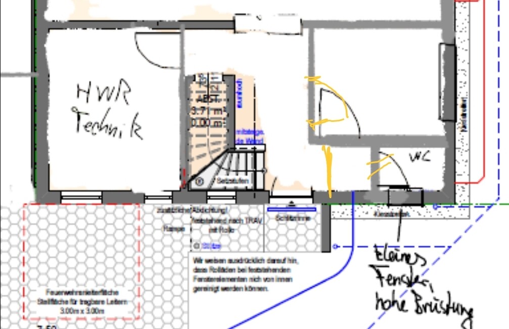

Wenn man das so macht kann man überlegen, ob man dem Hauswirtschaftsraum einen Nebeneingang spendiert (auf Seite der Wand mit Garage, aber nicht in der Garage). Dann könnt da noch ein Schmutzwaschbecken hin, wenn man mal dreckig von Gartenarbeit oder so wieder rein kommt. Wobei ich da auch erstmal noch nach dem Preisschild gefragt hab, so eine Nebentür ist ja was anderes als "nur" Wände schubsen.
Das haben wir auch und ich liebe es. Schnell mal Hände waschen, schnell mal einen Eimer warmes Wasser zum Moto waschen, Wäsche gleich nach draußen zum aufhängen…
Das ist eins der Dinge, auf die ich nicht verzichten wollte.
Mal noch ne Anregung für Gästezimmer und WC. Dann passt da vielleicht noch ein Schrank o.ä. rein.

Die Anregung merk ich mir, jetzt warte ich nur erstmal überhaupt die Reaktion auf diesen Wunsch ab.
Das einzige was mir am Nebeneingang etwas Gedanken macht ist der Punkt, das das halt ein weiterer möglicher Einstiegspunkt für ungewollte Gäste ist. (Wobei da dann die Frage ist, ob der oder die Terrasse leichter ist).

Gut. Basierend auf @ypg und @motorradsilke hab ich nochmal etwas gemalert, und das gradmal in Mail an die Firma gepackt, mal hören was da kommt. Ob das WC in meiner Malerei gross genug ist, keine Ahnung, das können die besser im Programm schieben das es gradso passt. Zur Ansicht des Wunsches reichts.
Mir würde es so deutlich besser gefallen. WC schnell vom Eingang aus erreichbar, und auch vom Lebebereich aus recht gut erreichbar. Und auch eingängig für Besuch.
Wenn man das so macht kann man überlegen, ob man dem HWR einen Nebeneingang spendiert (auf Seite der Wand mit Garage, aber nicht in der Garage). Dann könnt da noch ein Schmutzwaschbecken hin, wenn man mal dreckig von Gartenarbeit oder so wieder rein kommt. Wobei ich da auch erstmal noch nach dem Preisschild gefragt hab, so eine Nebentür ist ja was anderes als "nur" Wände schubsen.
Neben dem offiziellen Preisschild (je nach Hersteller für Tür und Waschbeckenanschluss) wird es hier noch ein unsichtbares Preisschild geben.
Das wichtigste im Hauswirtschaftsraum-Raum ist Wandfläche. Da muss unheimlich viel rein. Klar ist auch schön und wichtig in der Mitte Wäsche trocknen oder bügeln zu können.
Hauptsächlicher Kram im Hauswirtschaftsraum braucht jedoch allesamt Wände. Zähler, Hausanschlusskasten, Photovoltaik + Speicher, Waschmaschine, und so weiter und so fort. Ich würde beim Hauswirtschaftsraum erstmal schauen, ob der Wandplatz für meine Bedürfnisse ausreicht. Wenn dann noch was übrig ist, dann kann immer noch über eine Tür nachgedacht werden.
Super ist das auf alle Fälle. Ich würde aber erst schauen, ob es sich räumlich ausgeht.

Einer der häufigsten Wege wird sein Wohn/Essbereich zur Toilette im Erdgeschoss.
Das entspricht zumindest nicht unserer Lebenspraxis.
Allerdings kommt man auch auf die Idee, den Bereich Gast/WC mit der Technik zu tauschen.. das wäre eine Option!
Die leichte Abgeschiedenheit des Gästezimmers sehe ich als Vorteil. Ich würde das auf keinen Fall tauschen.
Viele versuchen, das WC vom Schmutzbereich wegzuplanen.
Das wundert mich. In unserer Lebenspraxis mit viel draußen spielenden Kindern war der Weg durch die Haustüre zum WC mindestens so häufig wie aus dem Wohnzimmer. - hat @Papierturm auch gerade angemerkt, während ich schrieb.

Das musst du entsprechend mit absichern. Wie die Haustür.
