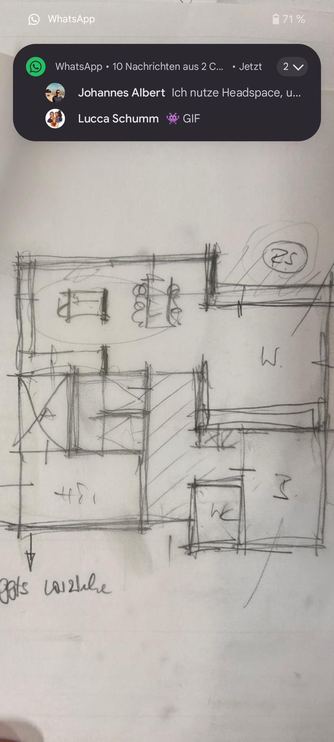

Sorry, hab die Ortstermin-Frage vergessen. Ein Termin am Grundstück war das mit anschließender Besprechung der Wünsche und erster händischer Skizze bzw. probieren verschiedener Eingänge, Raumanordnungen usw.
Beruflich ist der Architekt hoffe ich Architekt.
Deine Anleitung werden wir uns Mal anschauen
Anbei der Teil des Vertrages, bei dem es um die Leistung geht.
Zeige doch mal die Ergebnisse aus Punkt 3.1 !
Das ganze läuft ja wie gesagt nicht über HOAI, der Vertrag ist unterschrieben, da wird fürchte ich nicht viel zu rütteln sein. Wir werden auf jeden Fall schauen, was das Gespräch ergibt, haben noch die Hoffnung, dass der Architekt seine ebenfalls am Termin teilnehmende studentische Hilfskraft hat zeichnen lassen und da noch was sinnvolleres kommt.
Der Vertrag (wenn der Auszug leidlich repräsentativ ist) läßt ausreichend Luft nach unten, um ihn als tadellos erfüllt ansehen zu können. Insofern muß da nichts mehr kommen, da jedes Nachbesserungsverlangen ins Leere liefe.
"Studentische Hilfskraft" lese ich mal als Hinweis auf einen Professor / Privatdozenten (das sind meist die, die sich einen @Gerddieter Warnhinweis damit einfingen, mit Baupraxis und den Preisen des aktuellen Jahrzehnts nichts zu tun zu haben), und ja, ein HiWi würde die Planqualität in etwa erklären. Was habt Ihr denn für den Spaß bezahlt ?
"Nach HOAI" wäre übrigens auch mit klaren Leistungsinhalten verbunden gewesen. "Schlau", darauf keinen Bezug zu nehmen.
Unter "Leistungen" findet sich dort auch "Der Weg zum persönlichen Rat". Über die "Weichenstellung: Zusteuern auf die Umsetzung" könnte man auf die bisherige sogenannte Planung noch aufbauen. Das ginge etwa in die Richtung wie das Ziel von Punkt 3.3.

Ich denke nicht, dass wir da noch raus kommen ohne den vollen Preis (ca 6000) zu zahlen. Zumindest starten wir noch den Versuch im Gespräch, vllt lässt sich ja noch was retten bzw ein neuer Entwurf erstellen.
Selbst zeichnen fällt uns schwer, haben wir das ganze Wochenende über versucht, sind da nicht so begabt und mit Kleinkind fehlt auch einfach die Zeit und Konzentration.
Bzgl den Treppen noch eine generelle Frage, welche Unterschiede machen die preislich denn? Wir finden diese schmalen Stufen bei gewendelten Treppen einfach nicht angenehm zu gehen, da geht es gar nicht primär um die Optik.
Anbei noch die händischen Skizzen von 3.1
Handgezeichneter Grundriss eines Apartments mit mehreren Zimmern, Türen und Fluren.
Skizze eines Grundrisses mit Wänden, Türen und Treppe, Bauplan-Handzeichnung.
