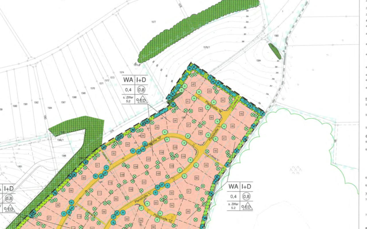

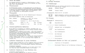

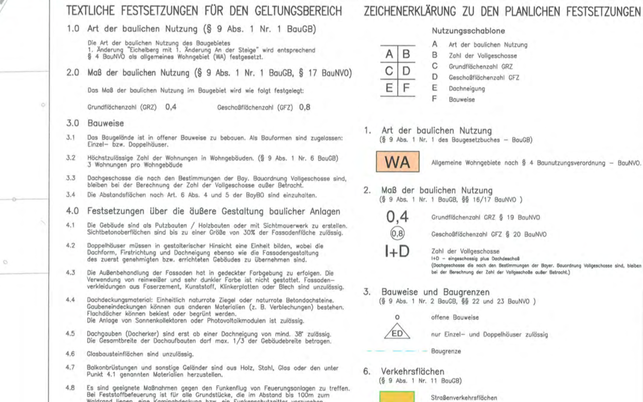

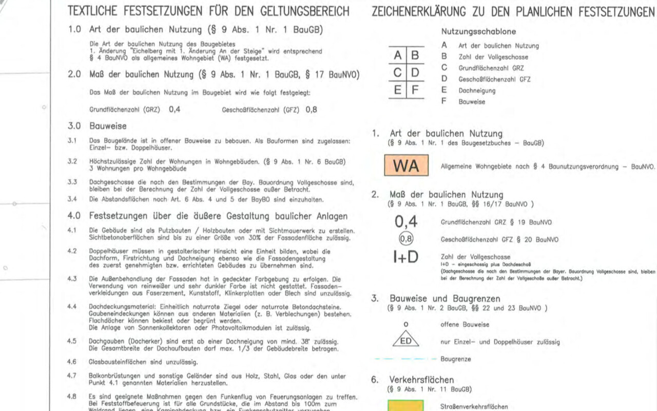

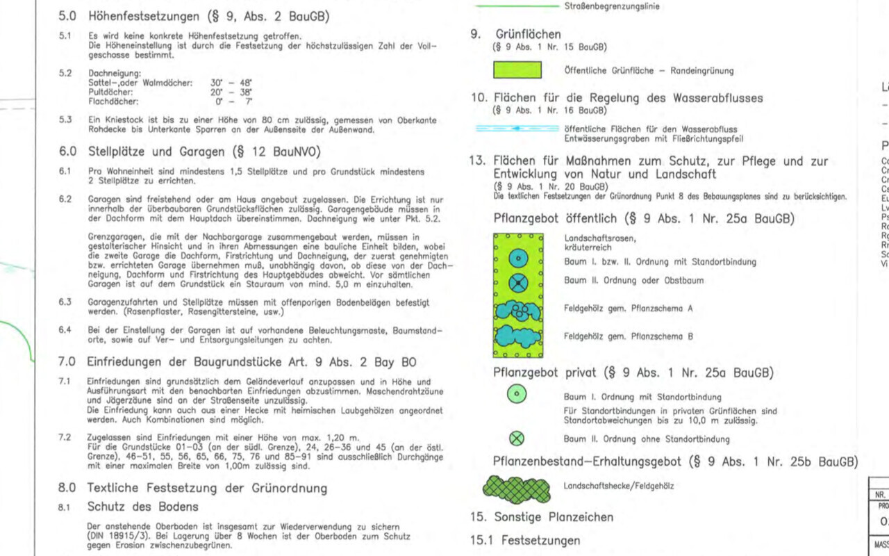

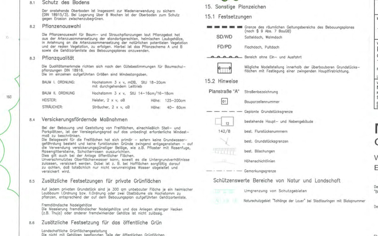

Zum Thema Hang/ Geländeverlauf
Die 1 m übers gesamte Grundstück war eine Schätzung des Architekten beim Ortstermin. Genaue Zahlen bzw Vermessung gibt es noch nicht. Das Grundstück sieht aber wenn man davor steht sehr flach aus, also ein starkes Gefälle besteht da definitiv nicht. Ich hänge noch einmal mehr vom Bebauungsplan an, vielleicht hilft das. Da ich den Ort unkenntlich halten will, musste ich leider Screenshots machen und konnte nicht die Gesamtdatei hochladen
Geplant ist vom Architekten bzgl Geländeverlauf nichts.

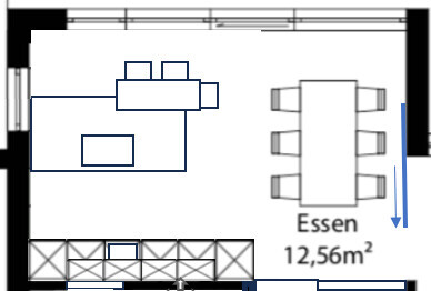

Vielen Dank für deine Mühe! Inzwischen sind wir überzeugt, dass das EG komplett neu geplant werden muss, da durch die Position der Treppe das OG einfach nicht sinnvoll umsetzbar ist. Die Idee mit Hauswirtschaftsraum unter der Treppe und getrennt von HAR ist aber auf jeden Fall eine Überlegung wert. Bei der Ausrichtung der Küche bin ich leider etwas speziell und will unbedingt, dass der Blick von der Insel in den Garten geht und keinesfalls Richtung Wohn-Ess-Bereich. Deshalb muss die gesamte Küche breiter werden, damit eine vernünftig große Insel reinpasst.

Kirschsaftlady
Gibt es die Häuser 47 und 49 schon?
Jetzt habe ich das mit dem Zitieren endlich hinbekommen. Es gibt lediglich eine Bodenplatte und inkompletten Rohbau auf der 49, sonst noch keine Häuser in der Nähe. Da wirkt es so, als hätten sie Richtung Garten minimal aufschütten müssen, falls die Frage darauf abgezielt hat.
hanghaus2023
Der Bebauungsplan beantwortet die offenen Fragen. Es geht eher darum wo die Häuser der Nachbarn stehen und deren Garagen.
Wenn der Blick beim Kochen in den Garten gehen soll, dann aber ohne SK.

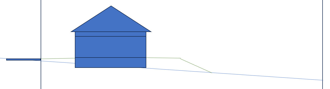

Bei 7% schaut es so aus, falls man kein Gefälle von der Strasse zum Haus haben will.

Solch eine Küchenplanung finde ich auch schöner und lässt sich auch mit Speisekammer ohne Probleme realisieren.
Gibt viele Küchenhersteller die für sowas Hidden Doors zur Speisekammer planen können.
