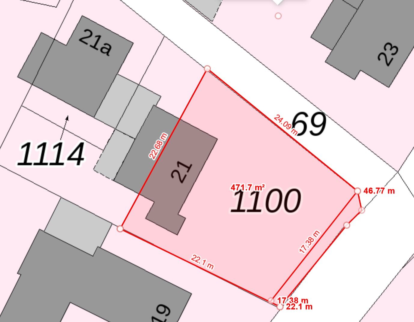

Meine Großeltern sind leider inzwischen beide verstorben und das Haus steht leer. DIrekt angrenzend ist mein Elternhaus. In Summe hat das Grundstück 722m, und gehört je zu 1/3 meinem Vater und meinen beiden Tanten.
Wir können nun den Tanten ihr drittel abkaufen und von meinem Vater ein Stück Grundstück, sodass wir auf gute 500m² kommen.
Mein Vater übernimmt einen Teil seines Erbes und begradigt seine Grenzen. Ich habe mal ein Bild von Tim-Online angehangen um zu verdeutlichen wie es aussieht.
Nr. 21a ist mein ELternhaus, Nr. 21 wird abgerissen. Nummer 69 ist ein kleiner Privatweg, gehört 50% meinem Vater und 50% einem Nachbarn. Wir sprechen grade mit ihm bezüglich einer eventuellen Baulast.
Im weiteren versuche ich alle Fragen zu beantworten und führe dann unten fort
Größe des Grundstücks: 470-500m²
Hang: leichtes Gefälle. VErmessung steht noch aus. auf der Länger der 24m, geht es nicht ganz 1m runter. Also Privatweg fällt zur Straße ab.
Grundflächenzahl: nicht bekannt §34
Geschossflächenzahl: nicht bekannt §34
Baufenster, Baulinie und -grenze: nicht bekannt §34, wir müssen zur Straße im Süd/Osten ca. 6m Abstand halten

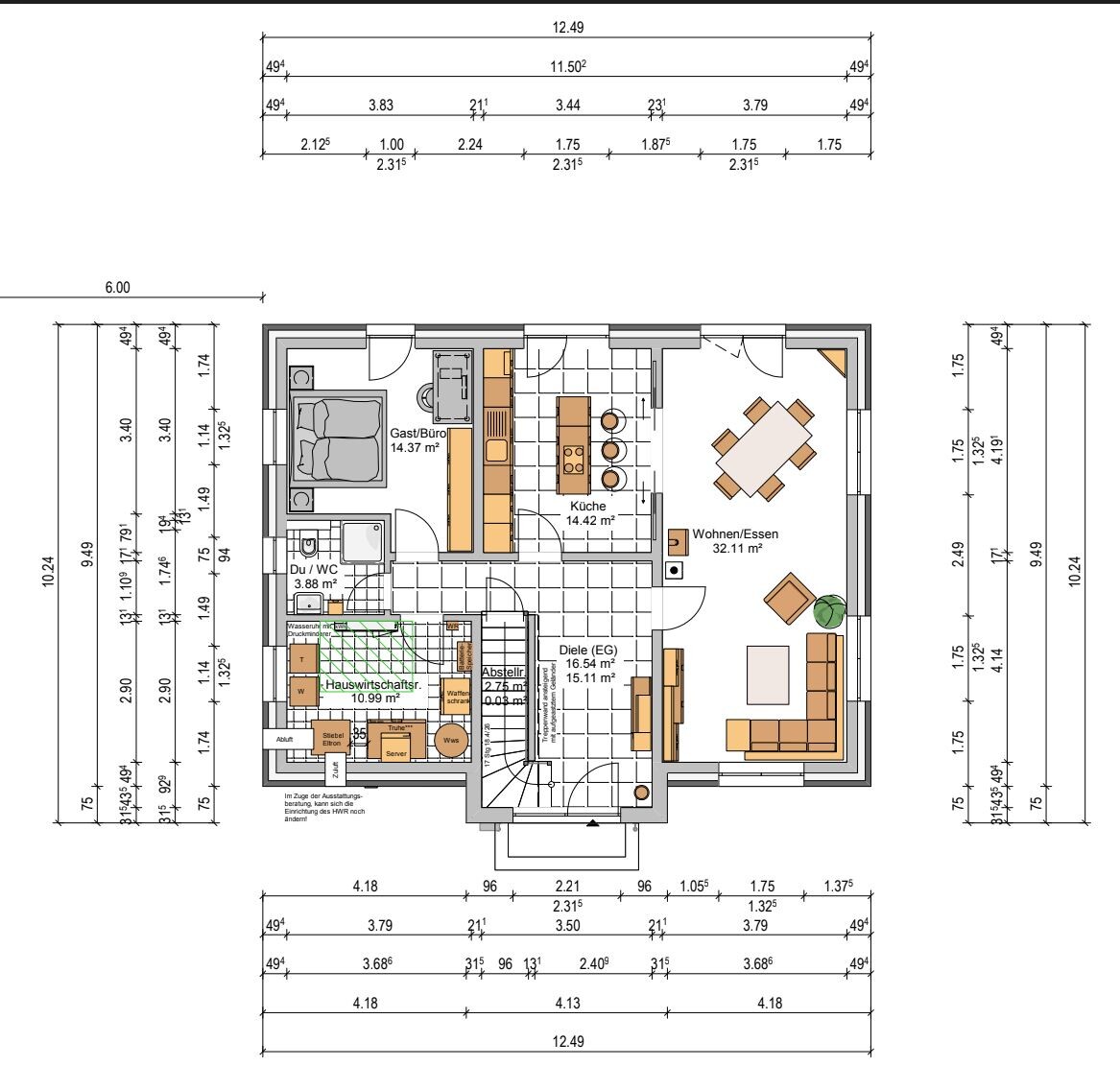

Stilrichtung, Dachform, Gebäudetyp: Klassisches EFH, Satteldach und geklinkert. Tendenz geht zu Massiv, aber auch Holzrahmen nicht abgeneigt.
Keller, Geschosse: kein Keller, 1,5 Geschosse
Anzahl der Personen, Alter: 2 Erw. 36 & 33, Mädchen 5 Jahre, Junge 2 Jahre, und ein weiteres Kind in Planung.
Raumbedarf im EG:
Hauswirtschaftsraum, groß genug für Haustechnik und Waffenschrank und große Kühltruhe, wir sind beides Jäger
Gäste WC mit Dusche
Büro/Gästezimmer, soll im Zweifelsfall als Schlafzimmer fungieren, wenn wir mal nicht mehr die Treppe hoch kommen.
Küche, mit Zugang zum Garten und Schiebetür zum Esszimmer
Wohn und Esszimmer

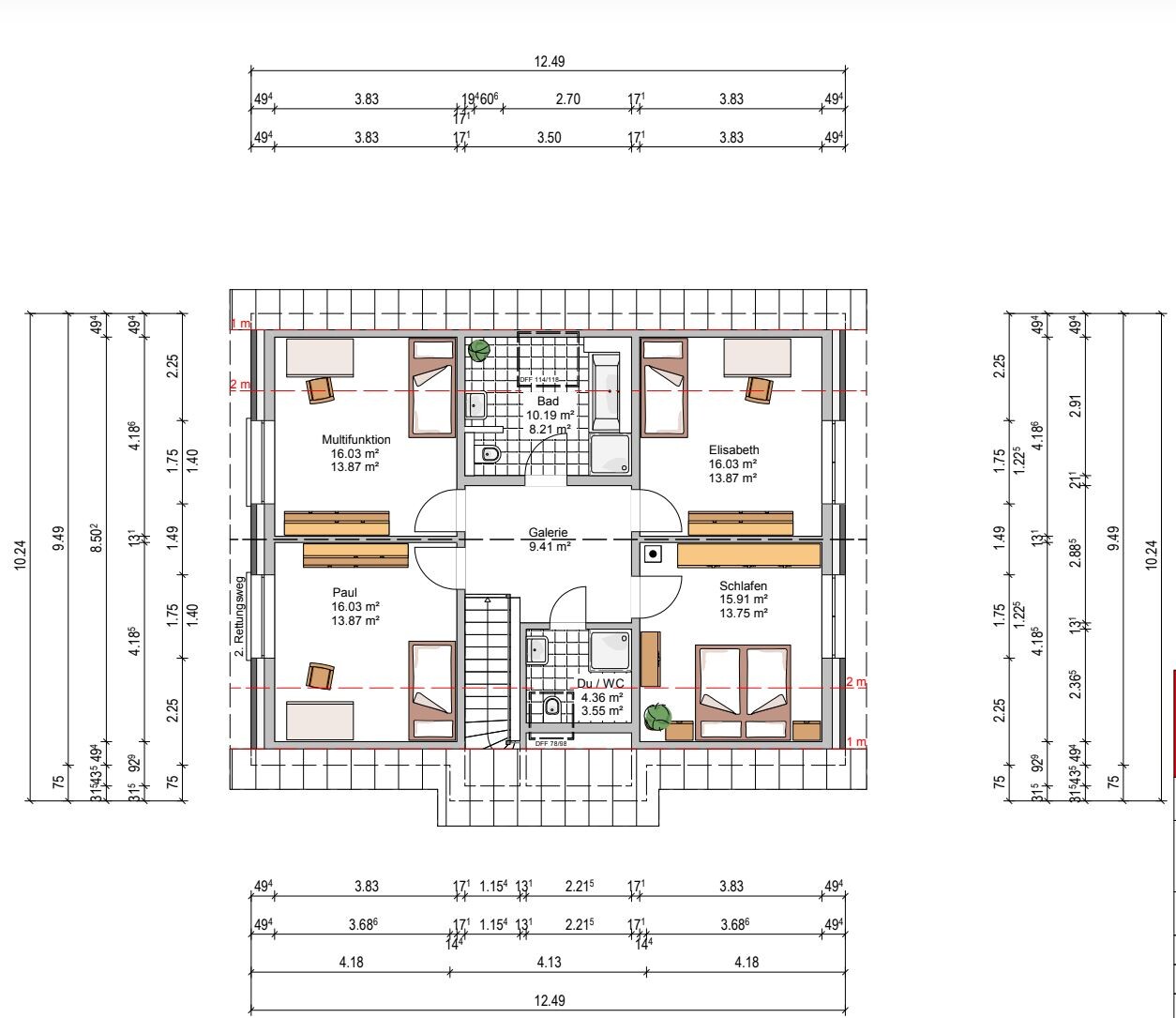

Raumbedarf im OG:
3 Kinderzimmer
Elternzimmer
Bad mit Dusche
Bad mit Dusche und Wanne
Stauraum im Spitzboden. WIr haben aktuell einen Keller und ich muss irgendwo das ganze Zeug lagern

-Do-it-Yourself, gezeichnet von einen Hausverkäufer
Preisschätzung lt Architekt/Planer: Haus liegt bei 460.000€

Meine Frau möchte nicht af die beiden Bäder im OG verzichten und das Büro im EG soll für später unser Schlafzimmer werden. Daher sind die gesetzt.
ICh für meinen Teil brauche einen großen Hauswirtschaftsraum
Die aktuell wichtigste Frage in meinen Augen, wie würdet ihr das Haus auf dem Grundstück platzieren? Zur Straße unten sind 6m gesetzt, laut Bauamt können wir 5m versuchen, aber das Risiko auf Zeitverliust würde ich nicht in Kauf nehmen.
Zum Privatweg könnten wir, wenn der Nachbar mitspielt eine Baulast bekommen und etwas näher ran. Meine Idee ist, soweit wie möglich an Weg und Straße ran um dann im Süd-Westen den großen Garten zu haben.
