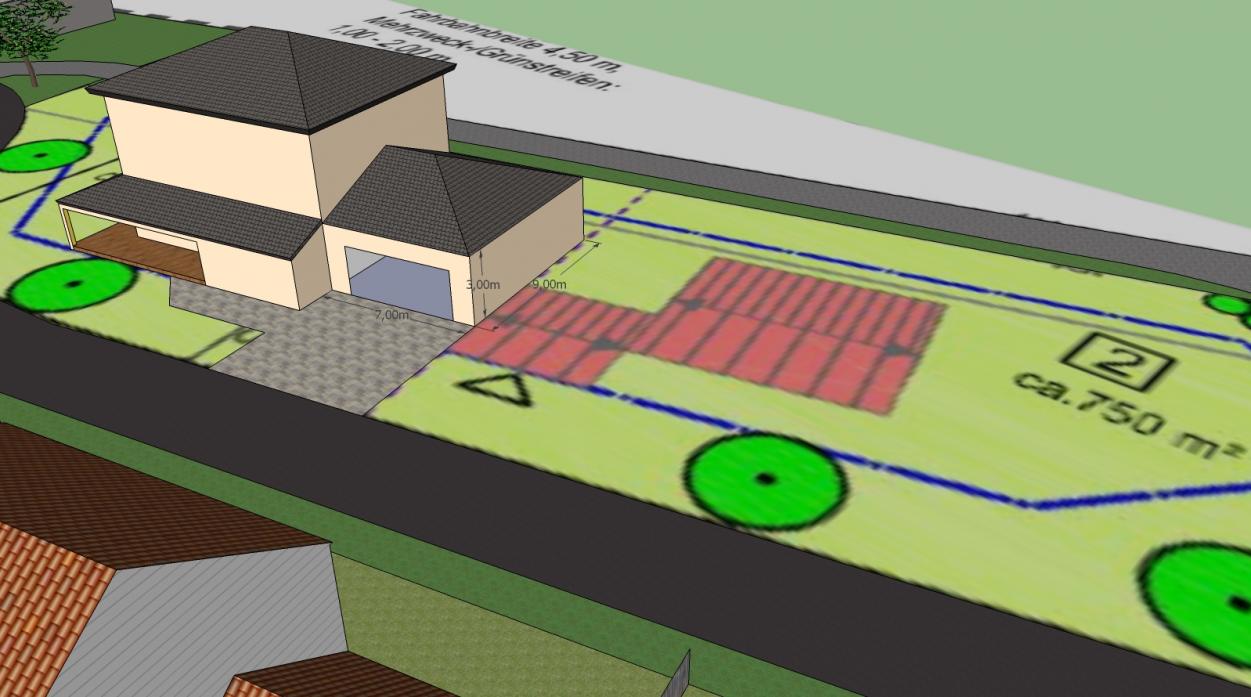

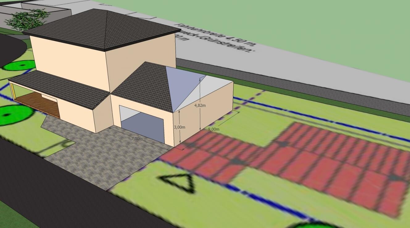

Guten Morgen Bauexperte
Ich habe das ganze mal versucht zu zeichnen damit man sich das besser vorstellen kann.
Einmal die Satteldachvariante die ja die mittlere Wandhöhe von 3,00 m überschreitet und bestimmt nicht erlaubt wäre, hier müsste ich dann wegrücken oder eine Baulast eintragen lassen.
Und dann noch mal die Variante wie ich sie mir vorgestellt habe, ich habe das des öfteren auch schon in Neubaugebieten gesehen. Am liebsten wäre mir bei der Größe ein Flachdach mit Begrünung gewesen, das gibt leider der Bebauungsplan nicht her.
Gruß,
Sebastian
Bauexperte
Mahlzeit
Du hast graphisch sehr schön dargestellt, welches Problem ich sehe.
Mittlere Wandhöhe:
Die Maße für die Wandlänge und die Wandhöhe beziehen sich immer auf die Grenzwand. Mittlere Wandhöhe bedeutet, daß die mittlere (=ausgemittelte) Höhe der Grenzwand maßgebend ist. Hat eine Garagengrenzwand beispielsweise an der vorderen Gebäudeecke eine Höhe von 2,75 m und an der Hintern Ecke eine Höhe von 3,25 m, so ergibt sich eine (erlaubte) mittlere Wandhöhe von 3 m.
Bei Deiner Variante Waschmaschine hast Du am Haus sicher auch eine Höhe im Bereich 4,80 m - das würde für die mittlere Höhe ein Maß von 3,90 m ergeben; also 90 cm zu hoch. Du mußt also auch mit der Dachneigung des WD spielen und das - da komme ich wieder auf mein Eingangspost zurück - kann immer noch der Architekt am Besten
Es kann natürlich sein, dass der Bebauungsplan - welchen ich nicht kenne - eine Ausnahme von den 3,00 m erlaubt. Im Regelfall gilt aber vorstehende Regel.
Freundliche Grüße
