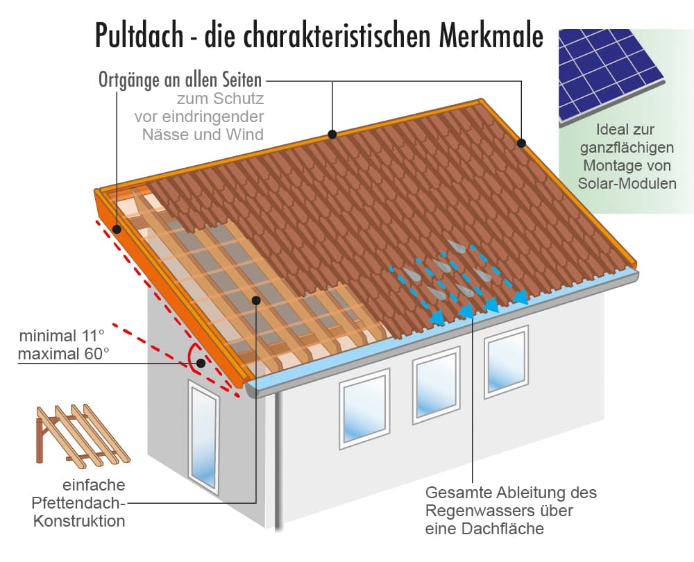

Pultdach mit geneigtem Dach, Wasserabfluss über Dachfläche, ideal für Solarmodule.
Ist ein Pultdach und hat Dachziegel und zwischen 11° und 60°Neigung. Soll ich dir noch ein Walmdach mit 8° suchen?
Voila...

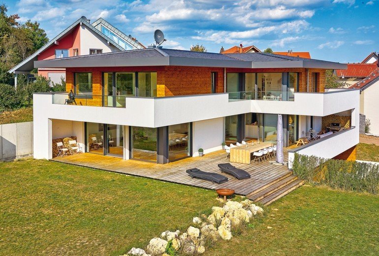

Moderne zweigeschossige Villa mit weißer Fassade, Holzverkleidung, großem Holzdeck und Balkon.
Um zum Vergleich zurück zu kommen sagst du jetzt der blaue Porsche ist aber schneller als der rote Dacia. Stimmt. Es gibt aber auch rote Porsche.
Aber ich geb die Diskussion jetzt auf. Sorgenfrei ist alles über 22° Neigung. Egal ob Pult-, Sattel-, Walm-, Krüppelwalmdach- oder was sonst noch für Dächer.

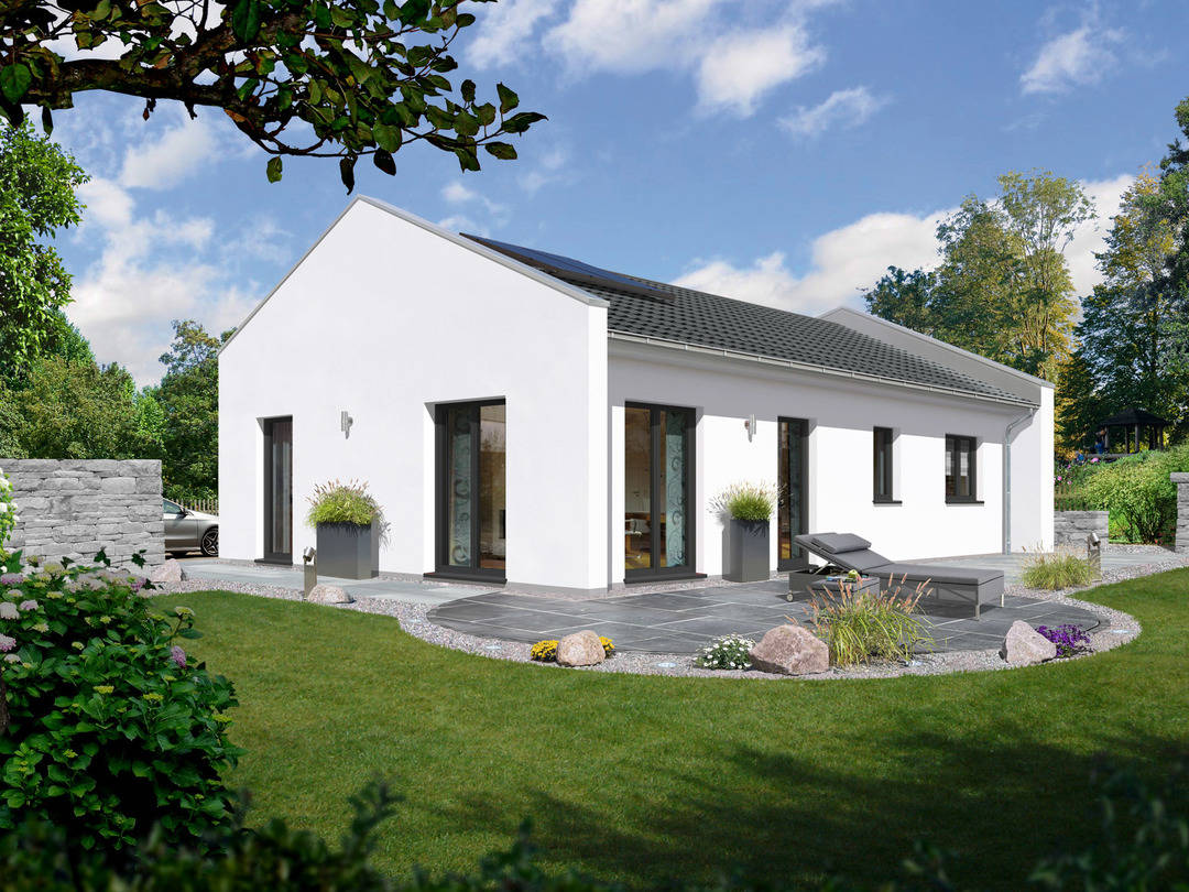

Also bei den beiden geposteten Fotos hat das Pultdach eine Neigung von vielleicht ~8%, und das Walmdach ~20% und Dachziegeln was ein Pultdach nicht hat.
Somit hinkt dein Vergleich.
?.. er vergleicht doch gar nicht. Er hat ja recht: es kommt auf die Neigung an.
deine Fotos sind da recht egal, weil Du sie nur als Beispiel rausgekramt hast.
es sind ja zwei grundverschiedene Häuser.

In diesem Beispiel hast du natürlich vollkommen recht, gebe ich zu und lasse mich eines besseren belehren.
Nur meine Bilder aus Post #9 sind keine Beispielbilder aus der Google Bildersuche, sondern genau die beiden Hausertypen die ich mir auswählen kann
für einen festgeschriebenen Preis. Diese Art von Häusern sind nicht individuell auf mich zugeschnitten, was für mich OK ist.
Klar kann ich den Architekten beauftragen alles komplett anders zu planen, aber dann fällt es aus meiner Budgetplanung.

Um mal auf deine Beispiele zu kommen, du sagst das Pultdach hat in dem Fall keine Ziegel. Welche Art der Dachdeckung dann? Aluminium? Bitumen? Die Art der Dachdeckung hat dann vielleicht größeren Einfluss auf die Haltbarkeit als die Neigung oder Dachform. Mir persönlich wäre ein Metalldach bei Regen zu laut. Bei Bitumen (auch mit 8° Neigung) hätte ich Sorge zur Haltbarkeit und würde es nicht schön finden. Wenn ein Walmdach zu klassisch ist, wie wäre es mit einem Satteldach mit Brandgiebel? Sieht m.M.n. modern und nicht so "spiessig" aus... (das schreibe ich gerade unter einem schön spiessigem Walmdach mit 23° Neigung).
