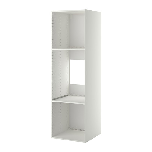

Hallo Ikea-Experte, Hallo Maxim,
da meine Frage sehr ähnlich gelagert ist, hoffe ich es ist ok, dass ich mich hier dranhänge.
Wir planen denselben Kühlschrank zu kaufen (Bosch KIS87AD40). Bei unserer Planung ist der Hochschrank jedoch das Modell 60x60x200, nicht 220 hoch.
Weißes, freistehendes Regal mit verstellbaren Böden, offen.
Metod
Korpus Hochschrank/Kühl-/Ofen, weiß
Über den Hochschrank sollen noch mal ein Oberschrank von 40cm Höhe kommen.
Mir fällt auch bei mehrmaligen Nachdenken nicht ein, warum das nicht auch passen sollte. Trotzdem wäre ich super dankbar, wenn ihr / gerne jemand anders das noch mal bestätigen könnte.
Vielen lieben Dank im Voraus.
- aero

Knallkörper
Hat der Bosch ein "Sockelaggregat"? Dann passt er wohl nicht ohne weiteres in den IKEA Schrank.
Edit: Ein Sockelaggregat hat er nicht. Dann wäre noch zu klären, ob es die richtigen Fronten bei IKEA gibt. Sprich: Passt die Aufteilung in der Höhe?
Knallkörper
Dann ist die untere doch zu hoch, das Gefrierteil ist nur 57cm. Funktioniert nicht. Und insgesamt ist es auch zu viel, die obere Front ist dann 40cm länger als die Kühlschranktür. Du müsstest 60+120+40cm Fronten haben, wenn ich mich nicht irre.
